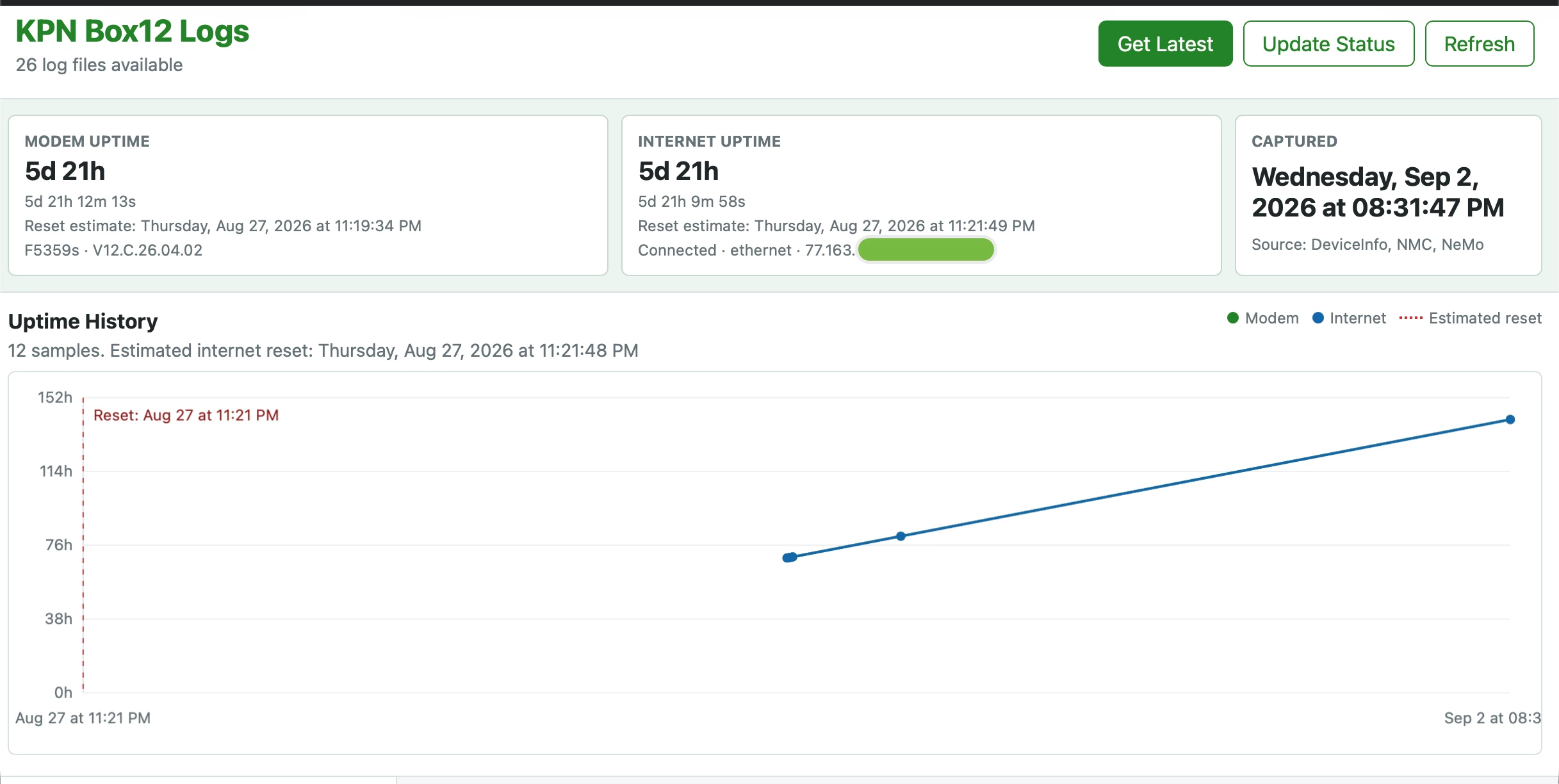

Ik heb nu hiervoor een lokaal scraper en webviewer tooltje ge-vibed om met regelmaat de laatste logs vanaf de KPN Box12 te kunnen downloaden en lokaal te bewaren voor latere offline analyse, zie screenshot. Keep you posted.

Update: nu ruim 5 dagen uptime, geen resets of reconnects meer gezien 🤞...
