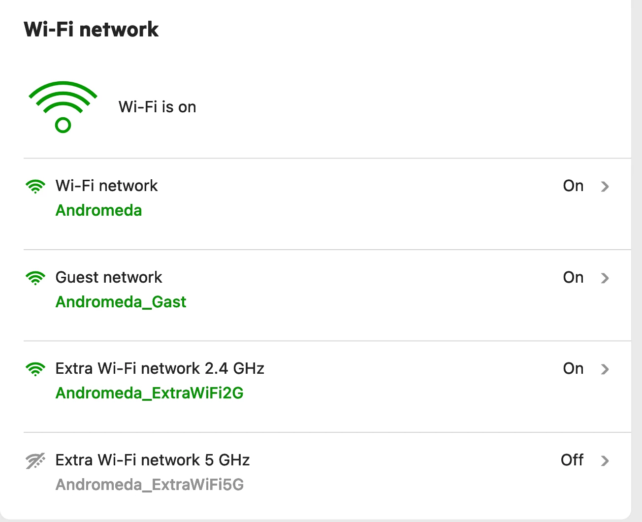

Door de software update wordt dus de bestaande Gast wifi naam overschreven met de naam van de gewone Wifi met appendix _Gast
En ook hier, net zoals bij ​@Faab1000 is de SSID van een netwerk aangepast. Niet het gastnetwerk, dat heb ik uit staan, maar wel het ‘Extra Wi-Fi network (2.4 GHz)’
Zien we soms gebeuren, is inderdaad niet de bedoeling en is iets waar we aan werken :)

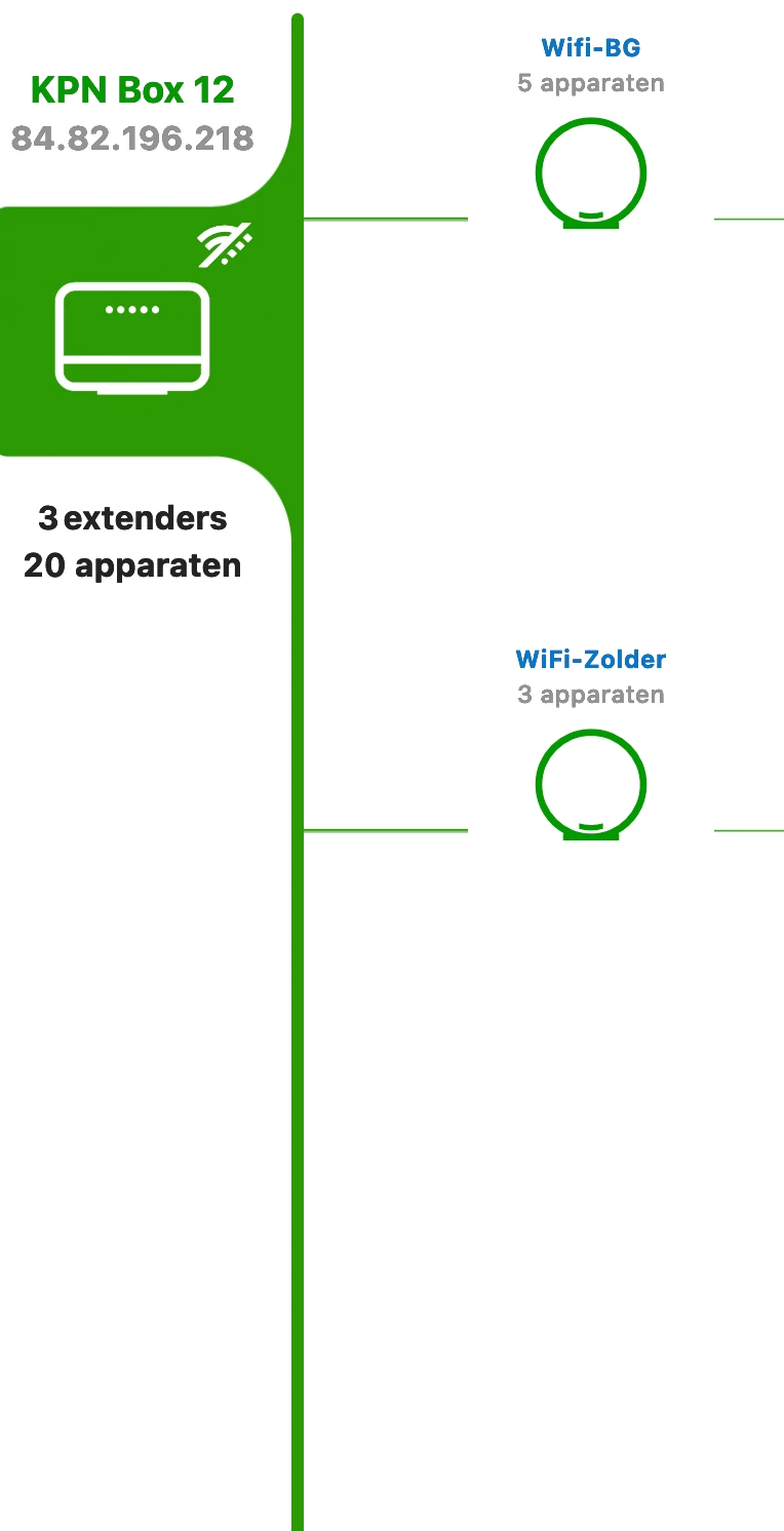

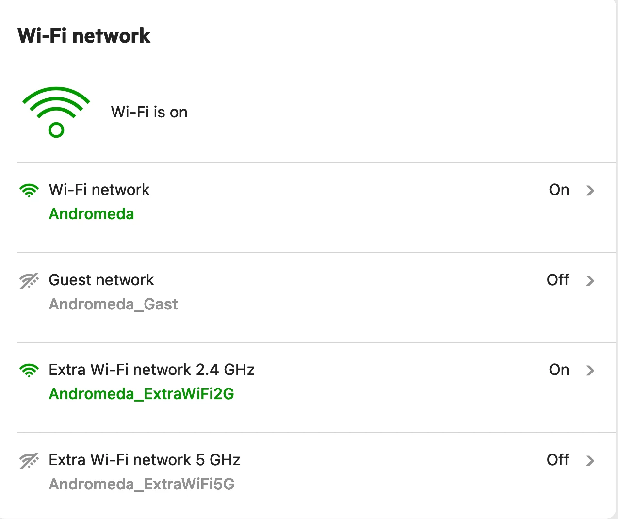

De update is uitgevoerd. Behalve dat ik een paar namen van de extra WiFi netwerken moest corrigeren zie ik geen verschil met de vorige versie.
Dat wil zeggen dat de weergave van het netwerk in de interface helemaal niet overeenkomt met de werkelijke situatie.
Soms is een extra herstart nadat je een update hebt gekregen handig om wat laatste gekke dingen recht te trekken. Dat zou ik jou in dit geval ook aanraden, ​@KVIS.
Of het in dit topic thuis hoort weet ik niet, maar het blijft deels vreemd dat al is de Box12 de master unit en staat die ingesteld op 40 mhz kanaalbreedte voor 5 ghz dat mijn twee Experiawifi lekker eigenwijs op 80 MHz blijven staan.
Voor bekabeld aangesloten Wifipunten kun je die instellingen aanpassen. Als je dat een keer gedaan hebt zou dat de sturing vanuit het modem moeten overrulen. Dus als je dat inderdaad een keer gedaan hebt, dan klopt dit.
Verder geen gekke problemen behalve dat  er in het overzicht maar twee bekabelde apparaten worden aangegeven. Terwijl ik toch echt 3 poorten in gebruik heb. Dit bemerk ik  met de TV uit, die verbonden is via een switch. Zet ik de TV en de TV ontvanger aan dan worden er wel meer bekabelde apparaten aangegeven, echter de Netgear switch wordt om welke reden dan ook niet mee geteld. Waarschijnlijk omdat deze zo is ingesteld dat alleen de box 12 de ip adressen uit deelt.
Ik verwacht dat het inderdaad is omdat de switch alleen doorgeefluik is. Als ik naar mijn eigen netwerk kijk, zie ik beide switches niet (op de een zit de tv en aanverwante apparatuur, op de ander een SW2 en tv) maar wel de apparaten die op de switch zitten.

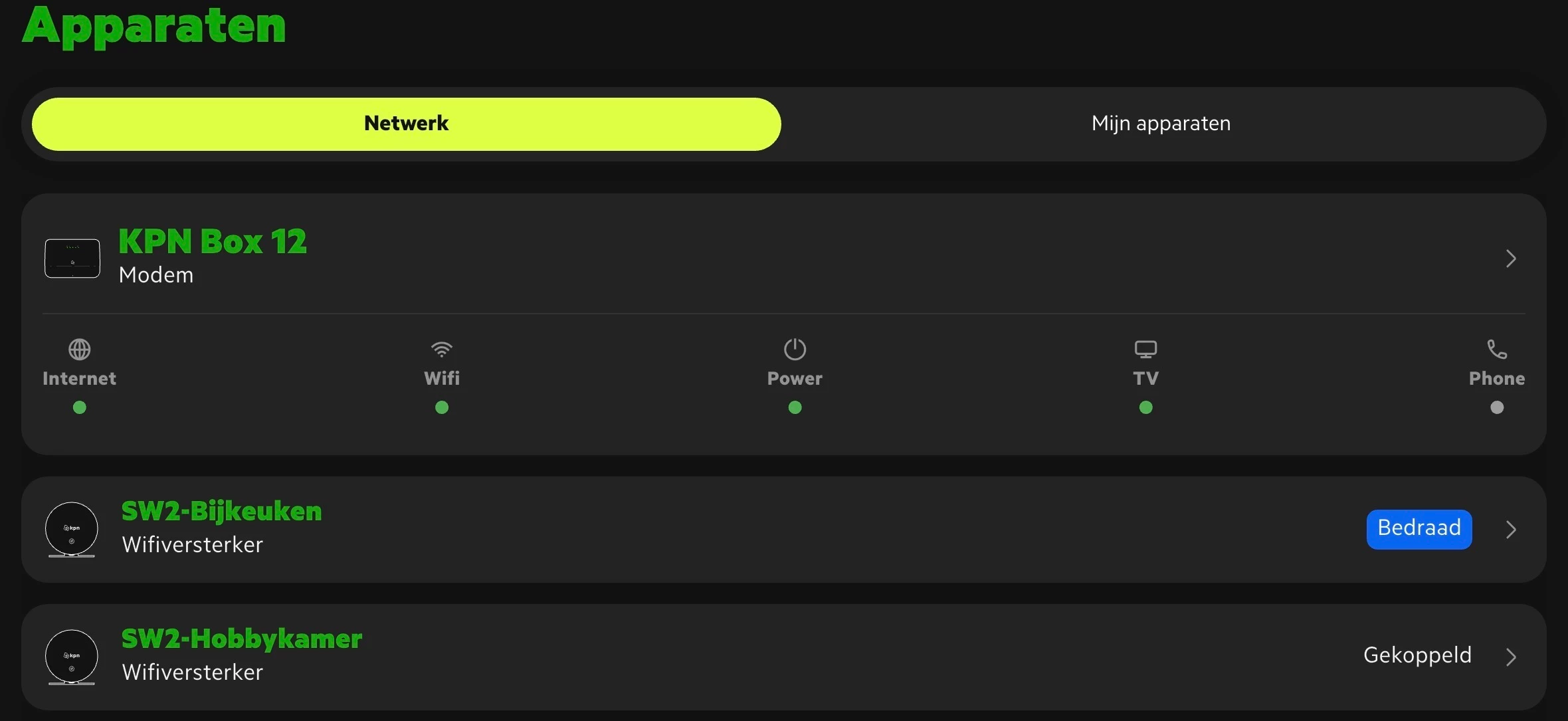

Heb nu de update geinstalleerd, zie alleen nog maar 1 van de drie SW2’s er in staan en in dit overzicht is er ook nog niets veranderd..
DIt is wat een van de SW2 laats zien:
Beetje vaag, de gast netwerk is gewoon actief als ik kijk op mijn telefoon…
Op het modem, laat hij alles gewoon uit zien. Erg vreemd allemaal.
EDIT: Hij laat nu in het thuisnetwerk overzicht alle drie de SW2’s zien en als ik daar kijk, staan ze allemaal in Sync…

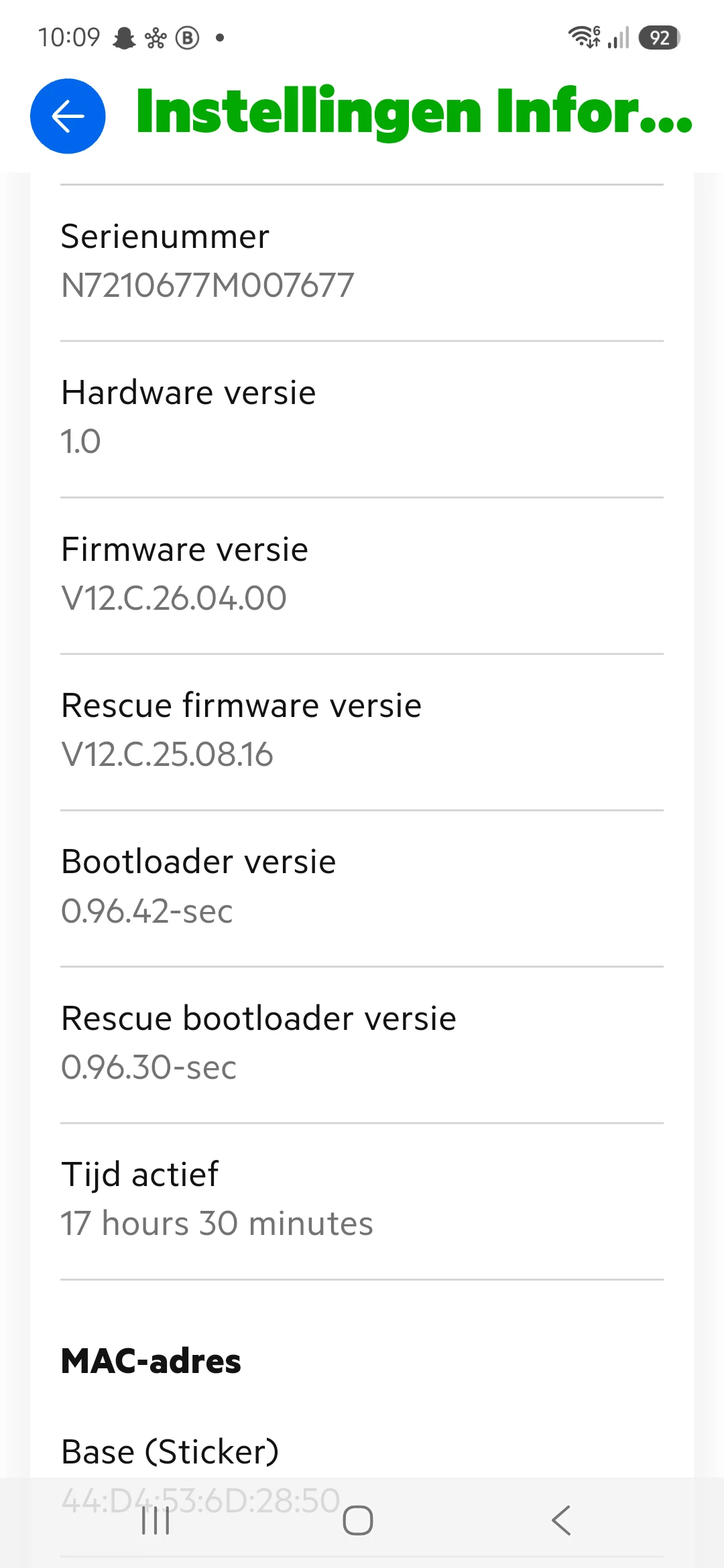

Klopt het dat bij de laatste versie de V12 geen Rescue  bootloader versie heeft?
  • jul 24, 2026 12:11 p.m. UTC
Heb inmiddels een experiabox 12b , deze heeft helaas geen save en restore mogelijkheid voor de configuratie.
Wanneer komt deze functie weer terug?? Mijn oude box (v10A) had deze functie wel.
Gereserveerde IP-adressen worden nl. niet automatisch hersteld na een reset.
Dit is behoorlijk irritant moet ik zeggen, of is er nog iemand die mij daar een oplossing voor kan geven.
  • jul 24, 2026 12:50 p.m. UTC
​@supernova, hoe is het als je het modem, eventueel de wifipunten, even herstart?
Bij mij wel:
Deze functie is geen onderdeel van de KPN Software. Wil zeggen dat geen van onze modems op dit moment die functie heeft, want ze hebben allemaal tegenwoordig KPN Software.
Bij mij wel:
Hier is dus de Rescueloader versie leeg, hoe dat op te lossen?

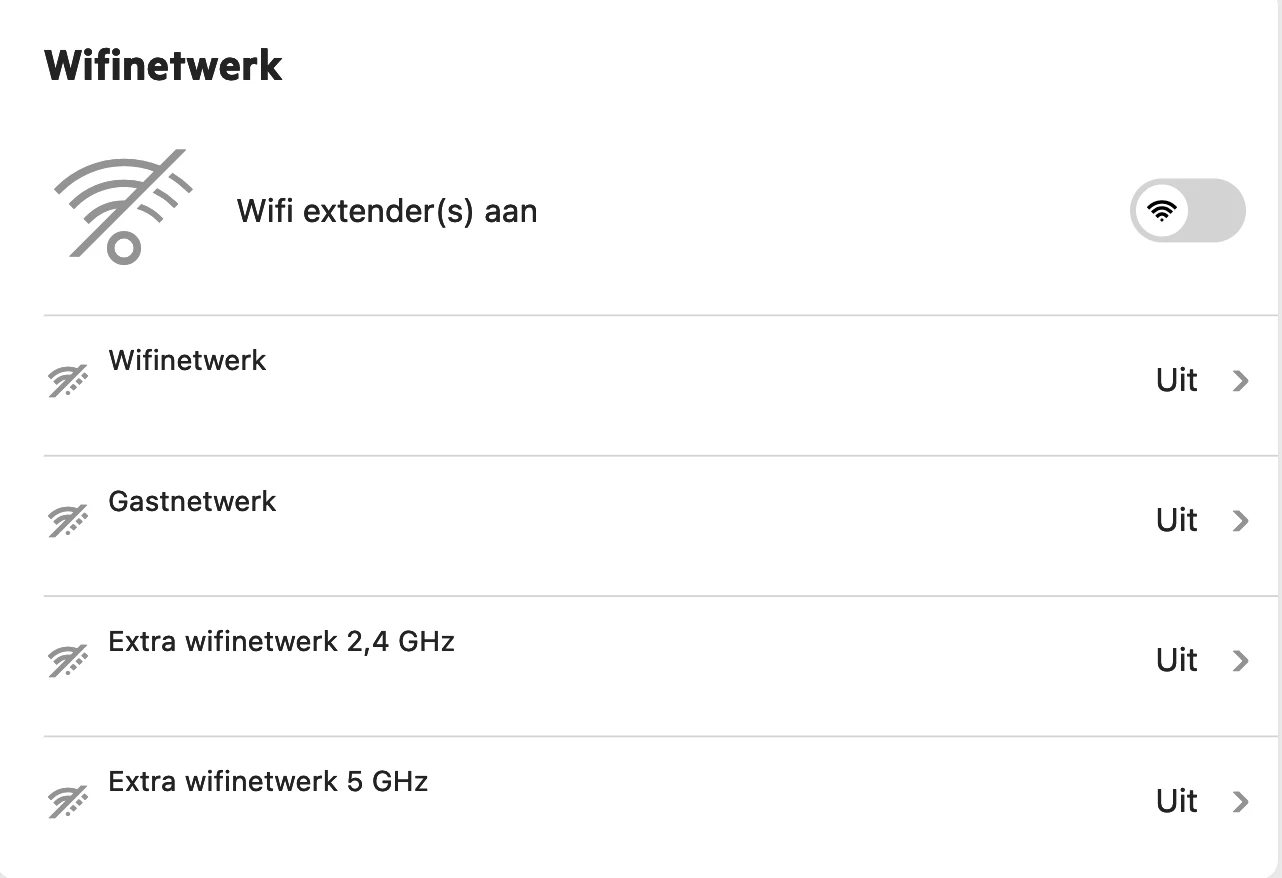

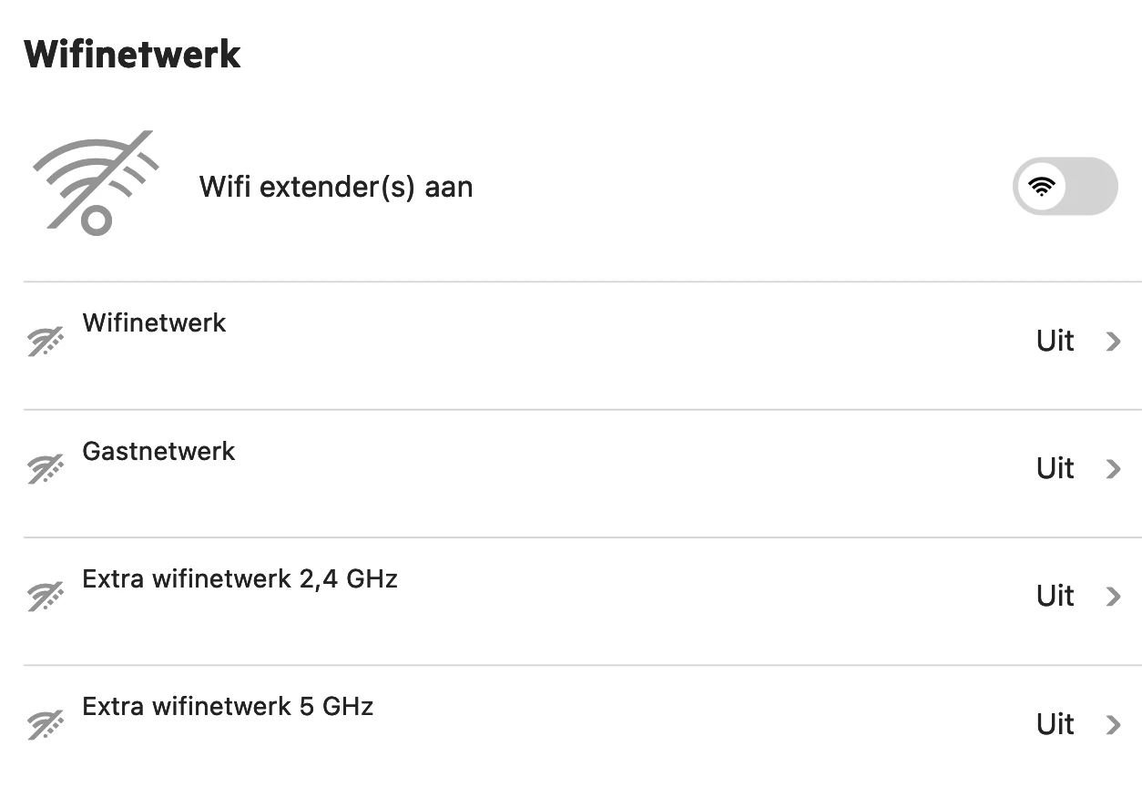

Volledige netwerk opnieuw gestart, ongeveer 1,5 uur geleden. In het thuisnetwerk laat hij maar 2 van de drie SW2’s zien. Als ik op de SW2 kijkt, dan is hij gewoon in Sync met de V12.
Op de SW2 zie je in het Wifi overzicht wel alle wifi netwerken:
Maar op de V12 zie je dit:
Sorry hoor, maar het blijft een waardeloze modem wat dat betreft….. Hoe veel problemen ik er al mee heb, vaak een herstart van het thuisnetwerk  op de V12 moet doen, omdat de internet verbinding gewoon via Wifi even weg is. Op mijn devices zie je dan gewoon netwerk problemen, bekabeld is geen probleem, Wifi des te meer… Na een herstart Thuisnetwerk via de V12, dan gaat het weer een tijdje goed en zodra je weer die wifi netwerk onderbrekingen krijg, dan moet er weer een herstart gedaan worden.
EDIT: En voordat ik het vergeet, alle SW2’s zijn bekabeld aangesloten, rechtstreeks op de V12.
Bij mij wel:
Bijzonder. Geen idee verder, ik moet dit eerst navragen. Kom ik na het weekend op terug, ​@ivo46  :)
Maar dit. Heb je de wifi op de Box 12 ook daadwerkelijk uitstaan, ​@supernova?
  • jul 24, 2026 1:25 p.m. UTC
Mededeling
We zien dat veel mensen gebruik maken van de mogelijkheid om zelf de Box 12 update binnen te halen. Dit is voor ons ook een van de eerste keren dat we al in een zo vroeg stadium van een uitrol de update ook beschikbaar stellen voor zelf updaten. Betekent dat we dit graag in de gaten willen blijven houden. Omdat er in het weekend daarvoor minder mankracht is, betekent dit dat we gedurende het weekend de mogelijkheid tot zelf updaten uitzetten. Na het weekend gaat dit weer aan.
supernova
Forum|alt.badge.img+4
​@Erik van KPN : Heb inderdaad de Wifi op de V12 uit staan. Er naast staat een SW2 en die heeft een beter bereik als de V12, als ik het in de keuken aan de andere kant van de woonkamer gaat meten. Als ik de wifi van de V12 gaat gebruiken, dan heb ik 8,5 meter verder een zeer slecht ontvangst.
  • jul 24, 2026 1:37 p.m. UTC
Daar hangt het mee samen. We zien dat dit nog voor onverwachte (en ongewenste) weergave kan zorgen. Ik moet even weer checken wat daarvan de status is, kom ik op terug.
Bij mij wel:
Bij mij is de rescue bootloader ook leeg.

Zucht … herstarten is het eerste wat ik gedaan heb na de update. Eerst via de interface, en daarna nog een keer met de netschakelaar op de Box12.
De situatie die ik in de schermafdrukken van de KPN Box12 interface laat zien is al maanden zo.
Herstarten blijkt helemaal niets te helpen.
Er zit blijkbaar een enorme bug in de interface software, terwijl op de achtergrond alles correct blijft werken.
Ik vermoed dat het te maken heeft met de instelling van het Gastnetwerk op LAN poort 4.
Want nadat ik dat een aantal maanden geleden gedaan had was de lijst van aangesloten apparaten in de interface ineens leeg. En bleef leeg. Terwijl het netwerk zelf correct werkt.
Blijkbaar raakt de interface software de kluts kwijt als het adresbereik van LAN-poort 4 ineens niet meer gelijk is aan dat van LAN poorten 1, 2 en 3.
