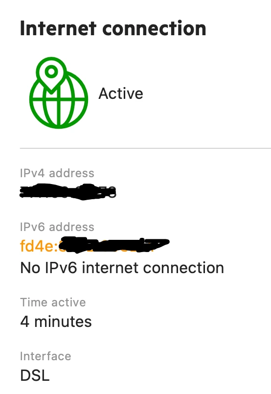

Nog iets wat niet meer lijkt te werken na de update is IPv6.
Het staat aan op mijn Box12 en heb het voor de zekerheid nog een keer uit en aan gezet, meer geen succes.
Hebben meer mensen hier last van na de update of heeft dit toevallig een andere oorzaak?
Bij mij is hij actief. Dus geen probleem.
Hier ook gewoon actief

Is het nog een mogelijkheid om je modem een fabrieksreset te geven ​@Faab1000?
  • jul 26, 2026 10:25 a.m. UTC
Durfde dat nog niet aan omdat ik bang was om al mijn instellingen te verliezen. Is dat ook zo?
Wat wordt er wel en niet bewaard aan instellingen na een ‘reset”?
Wat ik wel inmiddels gedaan heb, is het volgende:
1) Herstart van het modem => IPv6 werkte weer alleen mijn 3 SW’2 waren niet meer in Sync
2) Herstart van het netwerk => IPv6 werkte niet meer, maar mijn 3 SW’s waren weer in Sync
3) Herstart van het modem => IPv6 werkte weer en mijn 3 SW’s waren weer in Sync
De aanhouder wint, zeg maar, alleen is het niet allemaal heel erg stabiel en consistent gedrag.
Nu staat alles goed en werkt het, dus afwachten of dit ook zo blijft de komende tijd.

Ah top dat je het voor mekaar gekregen hebt zonder een fabrieksreset!
In principe gaat alles verloren met zo'n reset, behalve dat je SSID en wachtwoord staan opgeslagen op onze servers. Die worden weer teruggezet. En tegenwoordig kun je een back-up maken van enkele instellingen via de MijnKPN app. Daar worden in de toekomst nog meer instellingen aan toegevoegd zoals vaste IP-adressen.
