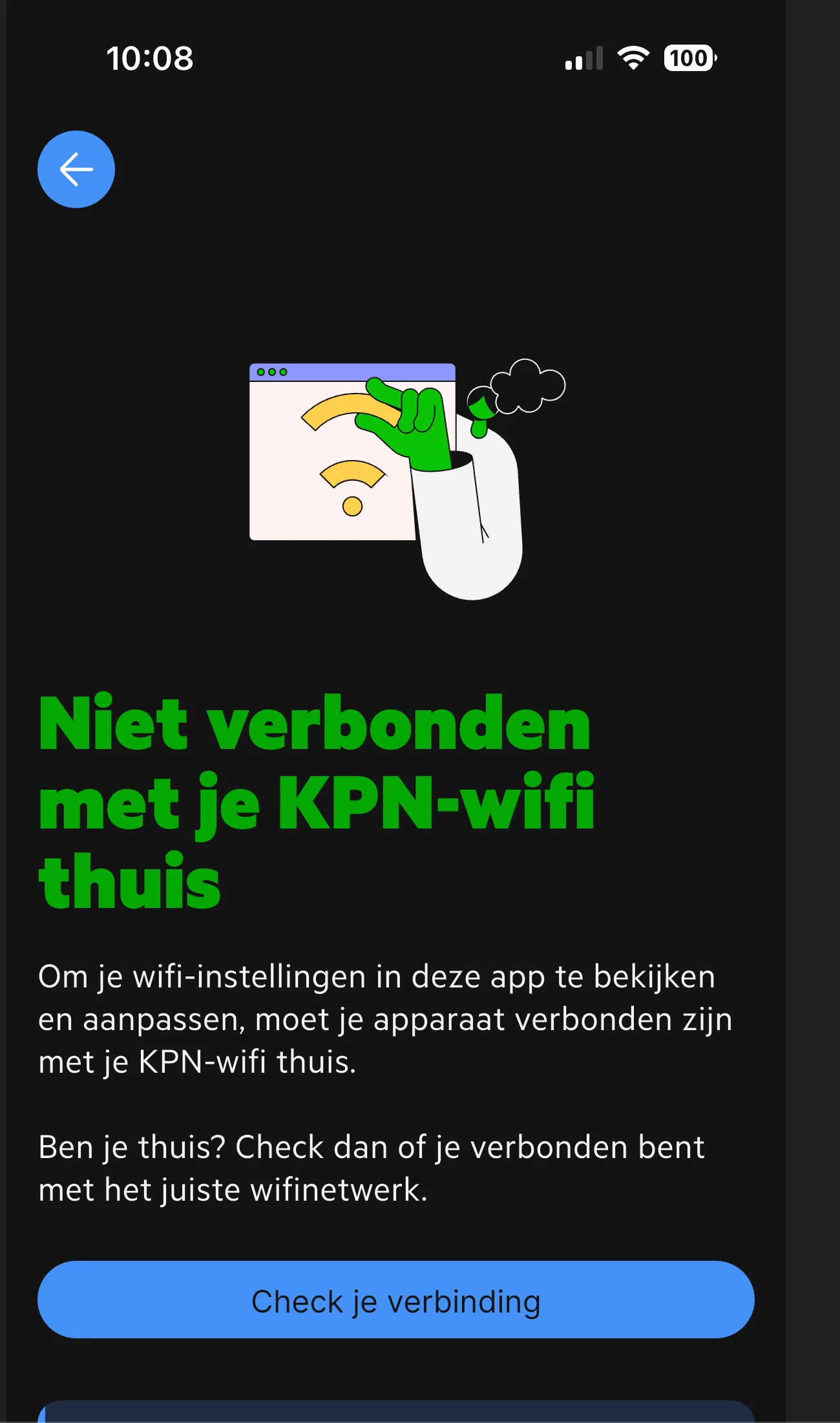

  • aug 20, 2026 8:09 a.m. UTC
Maar de MijnKPN app doet het nog steeds niet, hij zegt dat ik niet verbonden ben met het Modem.
Geen idee waarom, ben gewoon verbonden met de Wifi. Dit probleem heb ik sinds ik de V12.C.26.04.x geinstalleerd hebt.
Ik heb niet alles terug gelezen, maar ik heb dat “geintje” een 1.5 jaar geleden ook gehad.
Heb je al een keer de cache van de app geleegd? of de app een keer totaal verwijderd en opnieuw geínstalleerd?
En als bovenstaande niet werkt dan ben ik bang dat het een reset van je Modem wordt, maar of je klaar bent met een herstart van modem dat weet ik niet meer precies, maar misschien dat een moderator daar antwoord op kan geven.

Het het op all mijn devices en heb op 1 device hem verwijderd en opnieuw geinstalleerd, maar dat werkte dus ook niet.
Om nu het modem een reset te geven, vind ik ook weer wat… Al te vaak moeten doen…. Herstart modem maakt in ieder geval niets uit.

  • aug 20, 2026 10:59 a.m. UTC
Als je denkt dat je verbonden bent met de wifi en de KPN app zegt van niet……
Check of jouw telefoon wel een IP adres (192.168.2.x) van de DHCP gekregen heb. Als je IP adres van de wifin begint met 169…… dan vergeet het maar, dan kom je nergens

Dat is het niet, dan zouden al mijn devices geen IP adres krijgen. Telefoon zou dan nog via 5G kunnen gaan, maar mijn tablets hebben geen 4/5G en kunnen dus alleen via de Wifi naar Internet. En dat werkt gewoon… Alles is gewoon verbonden met Wifi, waarom de app het modem niet herkend… Tja, dat is de vraag.

Als de MijnKPN app had gewerkt, dan had ik dat kunnen doen. Maar helaas werkt die niet.
Ik ga navragen of er nog meer dingen zijn behalve openstaande orders/meerdere vaste abonnementen/eigen modem die dit kunnen veroorzaken, ​@supernova.
