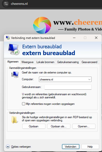

  • July 7, 2025
Ik kreeg wel een verbinding met extern bureaublad paar minuten geleden, met een venster om user/password te invullen. Nu is het inactief. De website is wel online

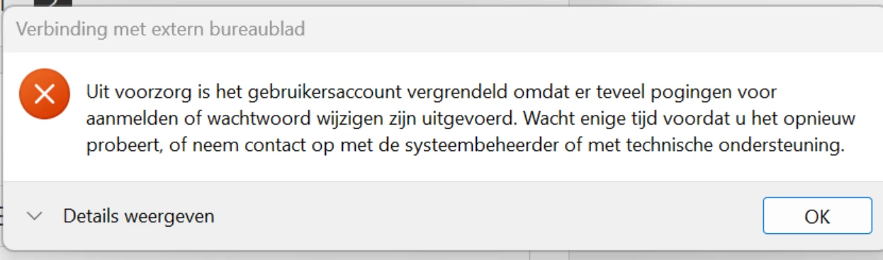

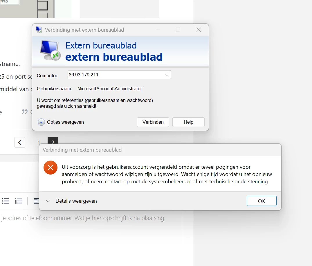

  • July 7, 2025
Hi TDN, Klopt maar als ik dan probeerde in te loggen kreeg ik

  • July 7, 2025

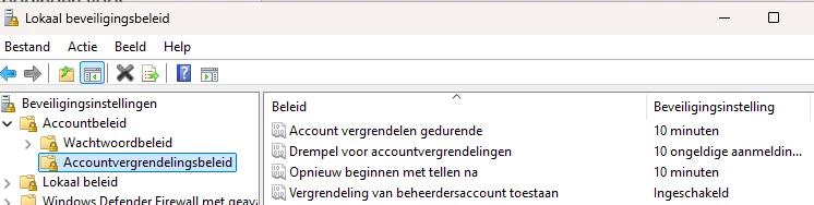

@Cheerens De RDP is voor 10min uit veiligheidsreden voor dit account gesperd. Maar aangezien je de administrator bent, kan je zelfs resetten
Type "secpol.msc” in zoek-venster (Windows-Key + S) en als Administrator uitvoeren. Onder Account-Vergrendeldelingsbeleid  kan je de Vergrendelingslimiet instellen of de Account unlocken
