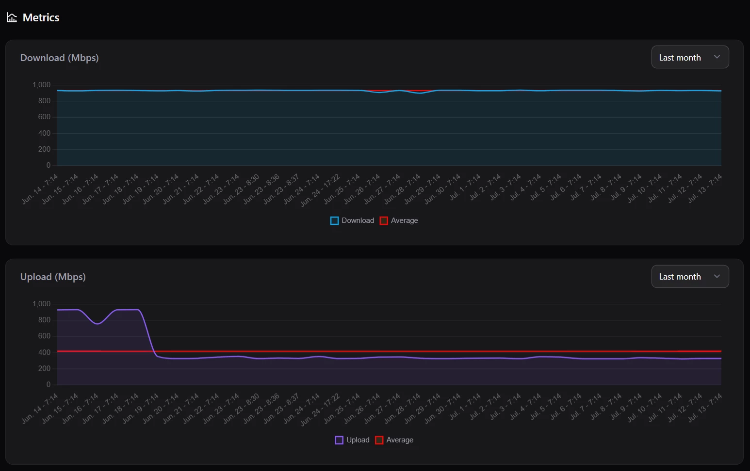

Er wordt hard gewerkt aan de oplossing. Dit is echter niet iets dat wij alleen kunnen doen. We werken hiervoor samen met onze hardware leveranciers. Hierdoor kunnen we op dit moment nog geen duidelijkheid geven over wanneer de fix beschikbaar zal komen. Uiteraard doen we ons uiterste best om dat wel zo snel mogelijk te laten zijn.

Ik heb inmiddels met de klantenservice gebeld. Terugzetten naar de vorige softwareversie bleek lastig en een hoop gedoe. Ze konden wel een ander modem opsturen, dat zou iets sneller geregeld zijn.
Volgens de medewerker is het een bekend probleem, heeft het prioriteit en is er een update onderweg. Een datum kon hij helaas niet noemen. Het vreemde is dat ik vóór mijn vakantie nergens last van had en na mijn vakantie de upload ineens blijft steken rond de 375 Mbps. Dat is natuurlijk nog steeds snel, maar ik haalde hiervoor ruim 4,3 Gbps upload, dus dat is wel een flink verschil.
Ik wacht voorlopig op de nieuwe softwareversie, maar netjes vind ik het niet dat dit zo lang duurt en dat er nog steeds geen planning/datum bekend is voor de nieuwe software/update.

Goed nieuws! Nieuwe versie is beschikbaar en gaan we na het weekend uitrollen bij diegenen van jullie die nu deze 26.04.04 versie hebben.
