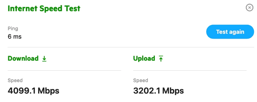

Ik heb nu ook de update binnen. Download 3952 en upload 3021. Niet helemaal zoals het was maar veel beter dan de afgelopen tijd.

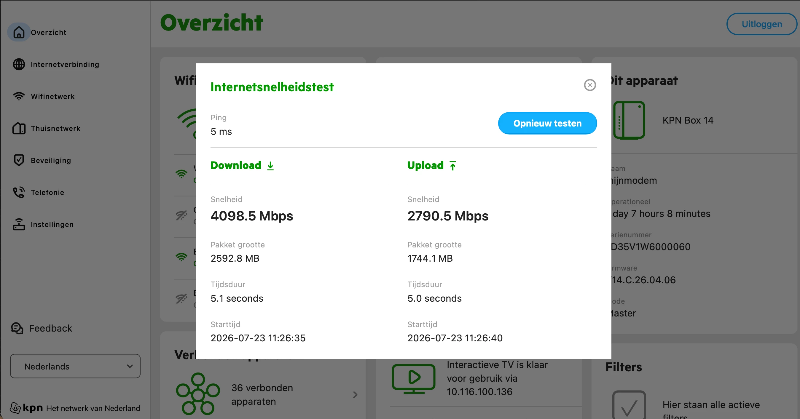

Heb ik te vroeg gejuicht????
Ik heb de update al binnen, maar……

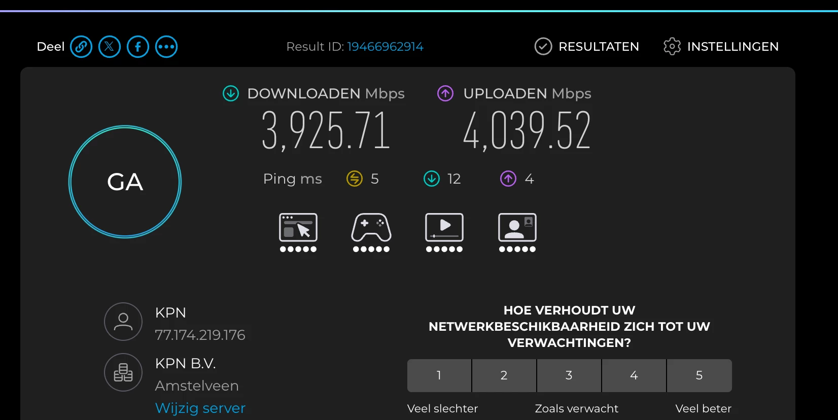

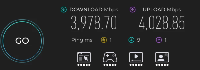

Grappige is:
versus
Dat het modem het niet trekt/haalt, wil niet zeggen dat je client het niet kan halen ;-) (In mijn geval een Macbook Air M4 op een dock met een usb-c 5Gbit adapter op een 10Gbit switch via de 10Gbit uplink poort vanaf het modem in de meterkast beneden)

  • jul. 23, 2026 1:14 p.m. UTC
De upload test vanuit de modem is te kort. Die moet je niet gebruiken.
Sterker nog deze deed het wel terwijl een aangesloten device 400 Mbps deed.
Dit is al gemeld, met net als met alles, KPN boeit het niet dat alles half werkt.
Gewoon met de speedtest app testen.
  • jul. 23, 2026 1:48 p.m. UTC
5GURU
Het klopt wat je zei. Speedtest app zegt heel iets anders. Ik schrok al :-)

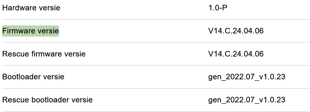

Hallo ik zie dat er een nieuwe update is voor v14 modem ik heb bij de vorige problemen met de upload een monteur gehad en die heeft het modem omgeruild waar een oude firmware in zat maar wel een hele oude ik denk dat ik deze niet meer geüpdate krijg omdat er meerdere versie verder zijn kan KPN dan een nieuwe pushen
Sanne van KPN
  • jul. 23, 2026 6:58 p.m. UTC
​@Grotebeer66 Deze versie is inderdaad al oud. Updaten via de webinterface lukt hiermee niet meer, maar via de MijnKPN app zou het wel moeten lukken. Je kunt dit doen door in de MijnKPN App te gaan naar Mijn WIfinetwerk > Apparaten. Tik op je modem, en dan zou je een melding over een update moeten zien.
  • jul. 23, 2026 7:59 p.m. UTC
Bedankt voor de info geluk de laatste komt later wel

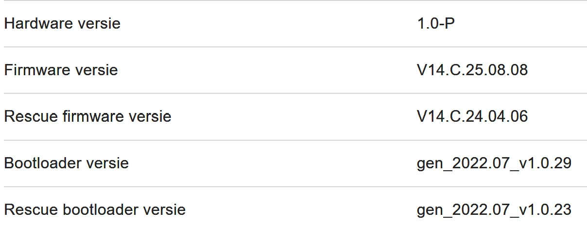

Ik heb een downgrade gehad en draai dus nog steeds op V14.C.26.04.04. Gaat mijn fix gepusht worden of moet ik deze zelf ophalen (in week 33)?
Be my guest om mij als proefkonijn te gebruiken in de groep “teruggezette gebruikers”.
  • aug. 1, 2026 1:06 p.m. UTC
Ik schrijf V14.C.26.04.04 maar ik bedoel natuurlijk dat ik door de back office ben teruggezet naar V14.C.25.08.08. Daar draai ik nu nog op en dus benieuwd wanneer ik de kans krijg om de versie met de bug fix te downloaden of dat ik deze gepusht krijg, en zo ja wanneer.
blijft wel lang stil vind ik eigenlijk. Lijkt me een simpele vraag …
  • aug. 1, 2026 1:33 p.m. UTC
Excuus ​@Spindocter, jouw vraag is even aan de aandacht ontschoten. De verwachting is dat je de nieuwe versie gepusht krijgt ergens vanaf week 33. Voor mij is het nu in het weekend helaas niet na te gaan of de mogelijkheid voor handmatige update komt open te staan vanaf dan. Dat moet in die week dan blijken of onze servers dat aan kunnen.
  • aug. 2, 2026 8:05 a.m. UTC
Dank. Ik wacht even af.
