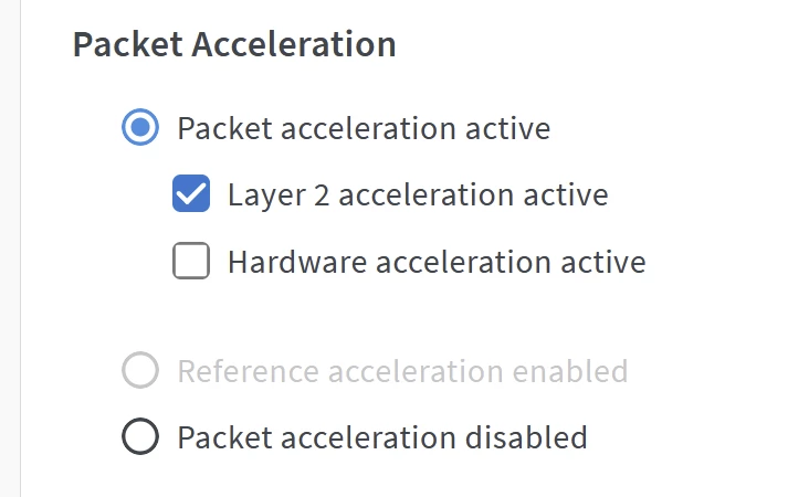

Ik haal met hw-acc disabled nog altijd boven de 1000mbps op mijn 1gpbs verbinding.
Dit zijn de instellingen waar het in ieder geval goed mee loopt bij mij (dus niet de hele packet acc. gedisabled):
Wanneer je alleen “Layer 2 acceleration active” en “Hardware acceleration active” uitzet kun je goed merken met Speedtest dat er anders gemeten wordt. Als alles aan staat schiet bij het uploaden de meter even naar ongeveer 3000 à 2000 Mbit/s en loopt dan terug naar ongeveer 1080 Mbit/s. Wanneer je dus alles uit hebt staan loopt de upload meter langzaam vanaf het begin naar ongeveer 980 Mbit/s. Ik heb dus weer alles aangevinkt.
