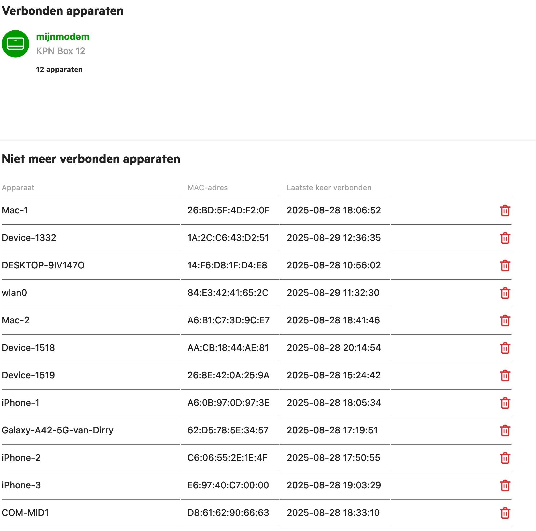

Goedendag, ik ervaar hetzelfde met de V12 box tot gisteren zag ik alle actieve apperaten en gisteren ineens zie ik wel dat ze verbonden zijn het aantal maar ik zie ze niet.
Advies opgevolgd Modem min. 1 minuut uit hierna weer opstarten maar het probleem blijft.
V12 met firmware: V12.C.25.06.06

Het probleem zit in de software van de KPN modems ( Zowel V10 als ook de v12). Daar kan je zelf niet heel veel aan doen of herstellen, het is gewoon afwachten of dit in een volgende release weer is opgelost.
  • September 1, 2025
Bedankt Tom
dit vermoeden had ik ook  maar het bevreemd wel   Dat ze eerst wel zichtbaar waren  en na een opstart van het netwerk ivm wifipunten die geen apparatuur verbonden het weg was
