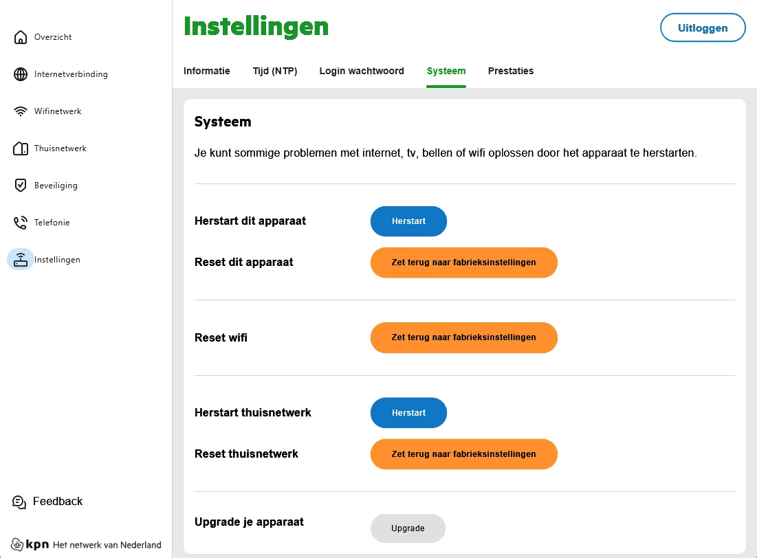

​@Noordzee en ​@Jan van KPN : De upgrade optie is “greyed out” en kan ik niet “indrukken”.
  • okt 10, 2026 12:54 p.m. UTC
Probeer eens “Herstart thuisnetwerk”.
  • okt 10, 2026 1:17 p.m. UTC
Helaas, nog steeds geen mogelijkheid om uptegraden, ook niet m.b.v. een andere browser.
  • okt 10, 2026 1:23 p.m. UTC
Dan is het tijd om jouw modem om te ruilen via de klantenservice.

​@Noordzee en ​@Jan van KPN De KPN router kon alleen geupdate worden via de MijnKPN app van de mobiele telefoon. Dit ging in 1 keer goed. Nu hebben 2 SuperWifi schoteltjes nog problemen, maar die krijgen nu een firmware upgrade door ze direct aan het KPN modem te verbinden.

De twee SuperWiFi-punten bleven rood, ook nadat ik ze op het KPN Box 12-modem had aangesloten. Volgens de MijnKPN-app moest ik het modem een harde reset geven, waarbij de instellingen bewaard zouden blijven. Dat bleek helaas niet zo te zijn! Het admin-wachtwoord, de SSID, de gastnetwerk-SSID's (inclusief het 2,4GHz-netwerk), de vaste DHCP-IP-adressen en de port forwarding moesten allemaal opnieuw ingesteld worden.
Nadat ze weer op het KPN-modem werden aangesloten, werden de twee SuperWiFi-punten gelukkig wel groen.
