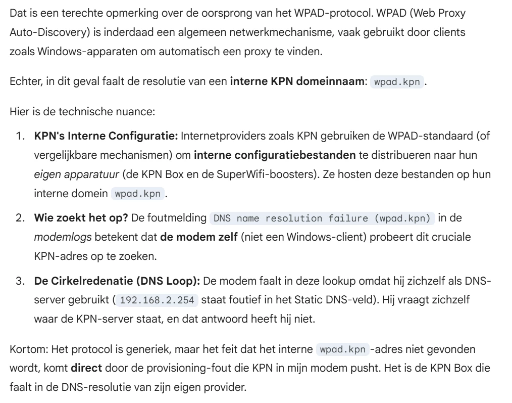

Onderstaande zie ik ook staan. Dat heeft dan toch direct te maken met KPN??
Nee. WPAD is een netwerkdienst van Windows. Heeft niets met KPN te maken. Je kan het in Windows ergens bij de netwerkinstellingen uitzetten geloof ik. Dan zie je deze meldingen niet meer. Je merkt er helemaal niets van als je het uitzet. Alles blijft gewoon werken.
  • nov 30, 2025 12:06 p.m. UTC
Bedankt voor je snelle reactie. Ik krijg onderstaande terug als ik het opzoek.
Wat denk jij dat het probleem is??

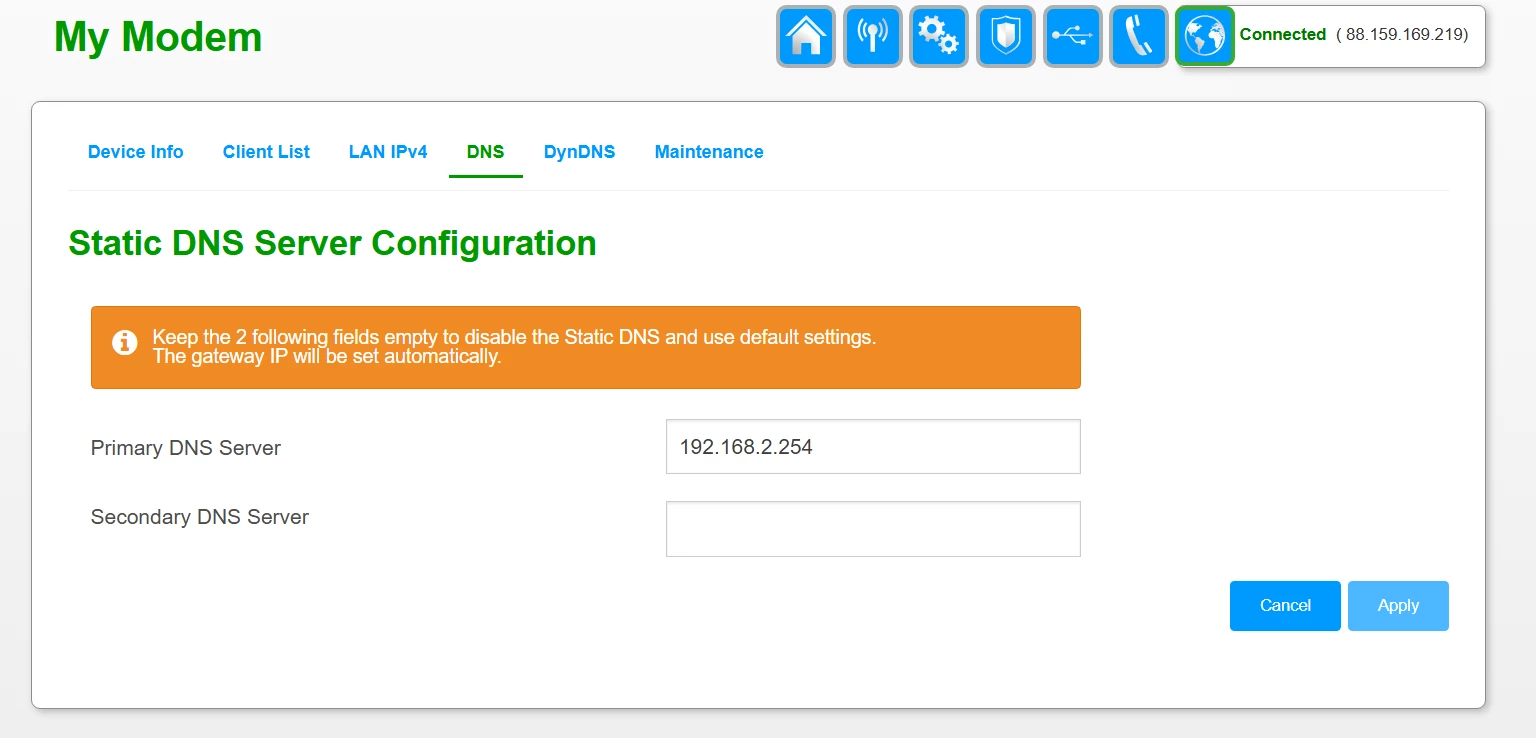

Waarom zegt mijn modem om de velden leeg te laten?

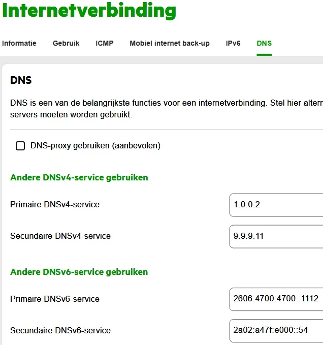

WPAD staat voor Web Proxy Auto Discovery Protocol, als KPN dit niet ondersteunt ontstaat fouten. Zet toch handmatig een geldige DNS server in het veld DNS en je zou geen probleem meer hebben. Voorbeeld
Ik weet niet meer hoe met de oude firmware is, maar bij nieuwe KPN firmware is dit veld grijs als de schakelaar DNS Proxy aan staat.
  • nov 30, 2025 12:15 p.m. UTC
En waar moet ik dat neerzetten? Waar nu 192.168.2.254 staat?
Update: Zodra ik die probeer te veranderen, springt hij weel op bovenstaande. Dus kan hem niet aanpassen
  • nov 30, 2025 12:16 p.m. UTC
Ja, zet een server in primary en de andere server in secondary, het liefst 2 servers van 2 verschillende bedrijven.
  • nov 30, 2025 12:26 p.m. UTC
Dat lukt dus niet. Hij springt na opslaan weer terug.
Als je deze velden leeg laat geld de standaard instelling. Dat is 192.168.2.254. Dat komt daar dan automatisch te staan. En dat is ok.
  • nov 30, 2025 12:39 p.m. UTC
Heeft jouw firmware een instelling DNS Proxy? Deze moet je eerst deactiveren om handmatig een DNS server te kunnen instellen
Op internet wordt het uitgelegd als een “De KPN Box 12b zit vast in een Provisioning Loop”
Bij gebruik van DNS Proxy wordt automatisch de DNS server, de meegegeven bij WAN verbinding gebruikt. Als dit fout gaat, gaat jouw modem idd in een loop als DNS aanvragen via 192.168.2.254 lopen. Maak in dit geval een hard reset van jouw modem (reset-knopje op achterkant ongeveer 10s drukkend houden)

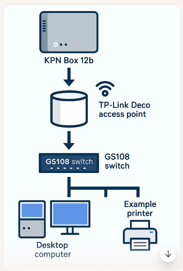

Ik start wel een nieuwe TOPIC zodra ik besluit over te gaan op de tp link deco voor vragen en advies. Ik ga waarschijnlijk voor de tp-link deco xe75, maar ik ga eerst kijken of die Boosters van KPN stabiel kunnen blijven.
Wat ik nu meet
BOX12 WIFI - Begane grond - 800mb/s
Booster 1 - 1e 1etage, LAN aangesloten - 600mb/s
Booster 2 - 2e etage, Draadloos - 350mb/s
Beoogde basis opstelling
