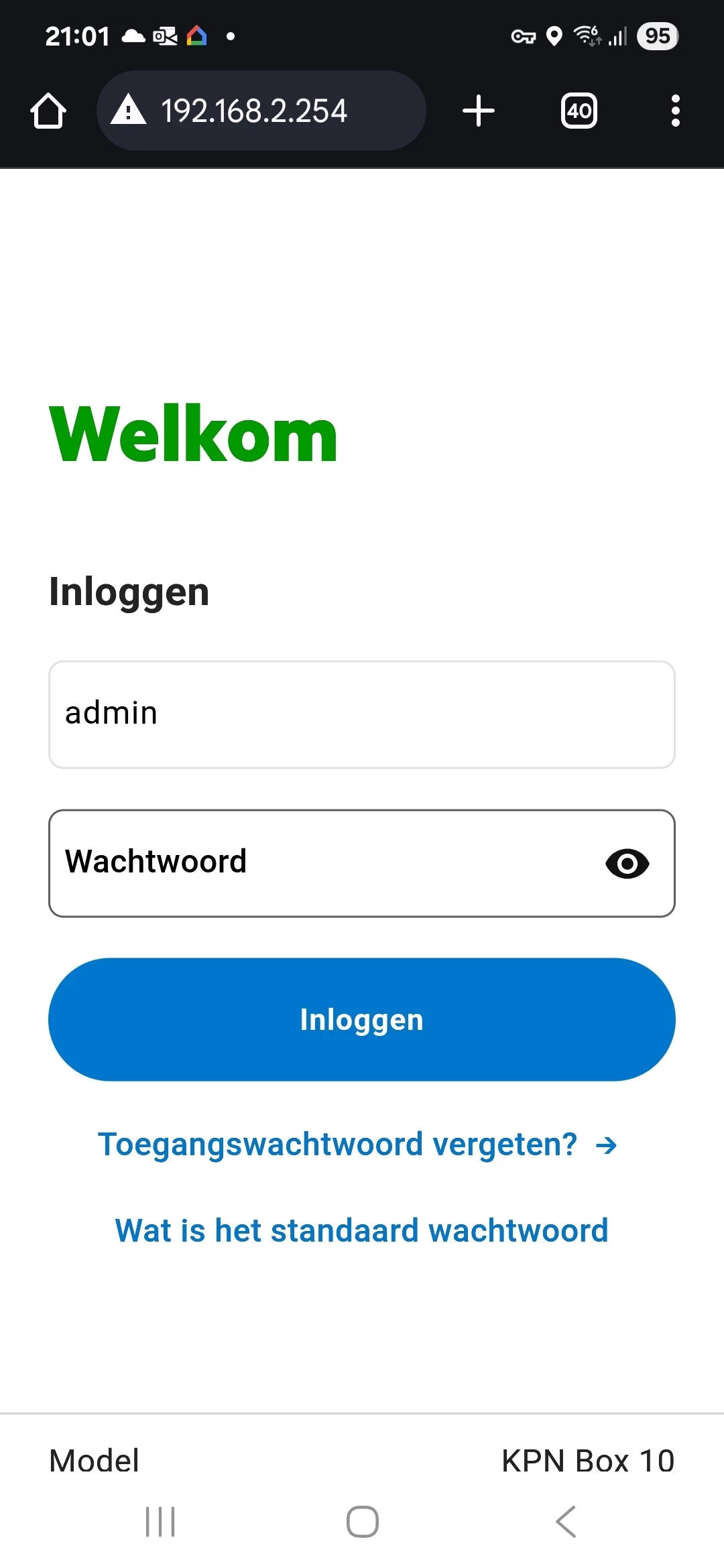

Op de screenshot van een paar minuten geleden zie je dat ik ook een v10 heb met kpn software dus dat ik niet lieg.
  • jun 2, 2025 7:07 p.m. UTC
Hier ook een v10 met nieuwe firmware. Gaat prima. Maar in sommige topics lees ik wel klanten dat sommige mensen apps hebben op hun smartfoon die niet goed werken. Ipv6 uitzetten lijkt soms te helpen.
