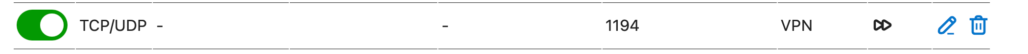

Opnieuw portforwarding geconfigureerd voor mijn slimme apparaten en mijn NAS. Echter blijkt niet alles door de eindgebruiker te configureren, waaronder het openstellen van poort 1194.

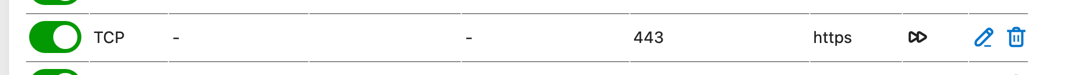

Kun je een schermafdruk plaatsen van die poort forwarding? Laat je "Internet IP adres" leeg?
Wat bedoel je met "redirects"? Van waar naar waar moeten die redirecten? En wat kan dat te maken hebben met de firmware van de Experiabox?
DKIM beveiliging heeft ook niets te maken met de Experiabox lijkt me.

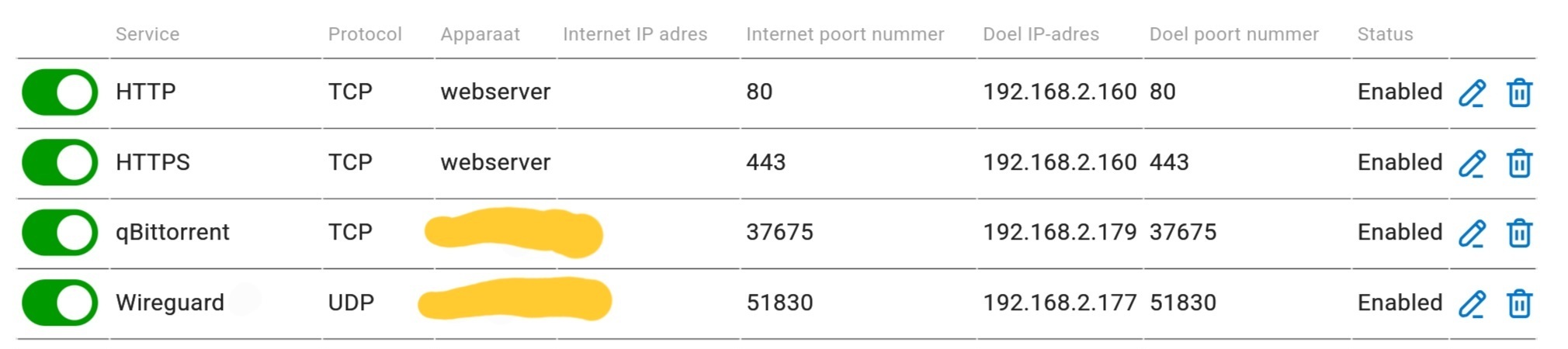

Het plaatje wat je laat zien is een plaatje van de firewall instellingen. Dat zijn dus geen poortforwardings. Poortforwarding is een andere pagina.
De firewall kun je het best op "Standaard" laten staan. Verdere instellingen zijn dan niet van toepassing.
Als die VPN software actief is, dan kan je misschien niet je WiFi printer gebruiken. Of je hebt misschien geen toegang tot bestanden op je NAS. Maar dat is een ander probleem. De KPN Box staat daar buiten. Iets instellen in de KPN Box is daarvoor geen oplossing.

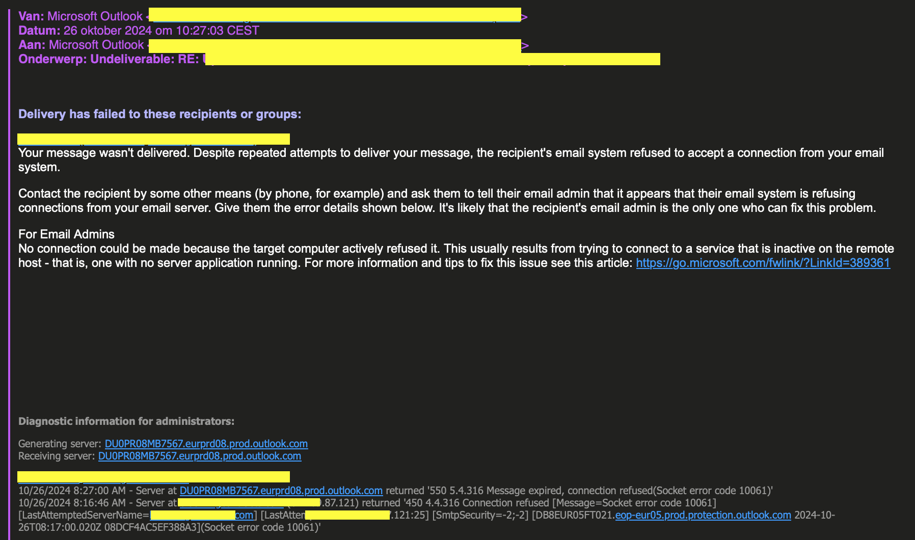

Voor wat betreft de emails die niet bij mij aankomen op mijn NAS mailserver. Sinds de modem update komen niet alle e-mails aan. Heb met mijn DSN Redirect beheerder [Yourhosting] mijn DSN Redirect nogmaals bekeken of mijn SPF record de oorzaak van het bouncen van de emails van de verzender werd veroorzaakt. Maar dat bleek niet het geval te zijn. Ook was mijn E-mail server goed geconfigureerd. Had hier ook geen aanpassingen gemaakt. Ik sta hier echt voor een raadsel en het enige wat ik kan bedenken is dat de software update het probleem veroorzaakte.
zie bijgaande screenprint
 die mijn verzenders ontvangen. De meeste emails komen wel door, maar enkele essentiële komen niet door.

​@Maja van KPN heel fijn dat er meegedacht van de community. Maar helaas is het niet het probleem dat die e-mails worden gestopt bij de server van de verzender. Niet dat mijn e-mail server de juiste port-forwarding niet heeft. De meeste e-mails komen wel binnen. Maar sommige belangrijke e-mails van bijvoorbeeld nationale Nederlanden, maar ook bedrijven die gebruik maken van Microsoft servers/email clients. Heb het gevoel dat KPN server info wordt terug gegeven aan de verzender, waarbij mijn e-mail als spam wordt gezien.  Zie mijn post omtrent de bounce info van een van mijn verzenders.

Je hebt het over poort 1194. Die heb je niet nodig voor NordVPN (want zoals Marlon al aangeeft, daarvoor hoef je geen poorten te openen), maar is wel een poort die vaak gebruikt wordt voor OpenVPN. Als je dat ook gebruikt, dan is het misschien raadzaam om dit topic eens te bekijken: https://community.kpn.com/thuisnetwerk-72/openvpn-portforwarden-met-port-1194-h369a-werkt-niet-609936
Wat de e-mails betreft, ik zou me niet kunnen bedenken hoe de modemupdate ervoor zou kunnen zorgen dat die mails niet meer afgeleverd kunnen worden. Ik snap dat als beide dingen tegelijktijdig gebeuren, je die link legt, maar het lijkt er toch op alsof dat niet het geval kan zijn. Hooguit wanneer je na de update een nieuw IP-adres gekregen hebt, dan zou ik me nog wat dingen kunnen bedenken die mogelijk mis zouden kunnen gaan, maar anders eigenlijk niet. De melding geeft ook eigenlijk al aan dat de connection refused is. Dan is er dus al verbinding geweest met je mailserver (en dus is de verbinding al door het modem heen gekomen en heeft het je mailserver bereikt), maar is het de mailserver zelf die de verbinding uiteindelijk weigert. Wat in zo'n geval handig zou zijn is om te kijken of de logs van de mailserver je meer duidelijkheid kunnen geven over waarom die verbinding geweigerd is.

​@Raymondt bedankt voor je hulp! Het was inderdaad het geval dat de emails bij mijn server aankwamen. Ik inderdaad de logs bekeken, waarvan ik van de gebruikers info had gekregen dat deze werden gebounced. Na het besturen van de logs, was inderdaad de instelling SPF identificatie verificatie die de email van de verzender tegenhield. Ik had deze toen aangepast ten tijde van de modem software problemen. DUS dit probleem is OPGELOST nogmaals mijn dank!
