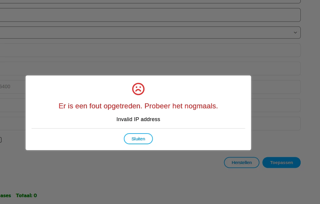

Daar gaat het in de basis niet om, ik wil graag snappen wat iets is en wat het doet voordat ik met de instellingen ga spelen. Ik vind het raar dat deze instelling zou moeten voorkomen dat een ander apparaat de DHCP rol op zich neemt in het netwerk terwijl dat bij mij wel het geval is. (ik heb het wel zojuist proberen uit te zetten maar kreeg toen een error) Maar ​@JanD zobizo bedankt voor de uitleg.

Helaas het vinkje is niet uit te schakelen.
ik kan dit dus ook niet testen ​@Erik van KPN is dit een bekende bug?

​@Thomas van KPN  Ik denk dat het verhaal duidelijk is maar de waarom het vinkje aan blijft en niet uit kan als de DHCP uit staat is een vraag voor het software team denk ik.
