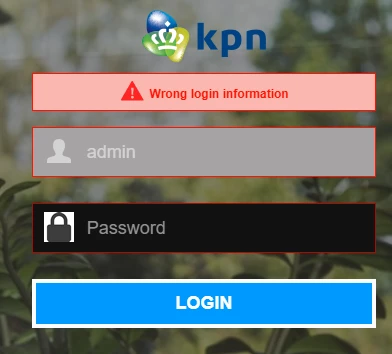

Ik kan niet inloggen in de webinterface van modem V12.
Vandaag op verzoek van de KPN helpdesk meerdere malen een harde reset gedaan(terug naar fabrieksinstellingen)
Ik wil graag de 2.4ghz en 5ghz apart uitzenden.
Helaas is dit door de harde reset uit gezet naar alleen WIFI 6.
Nu werken mn slimme apparaten niet meer
Maar ik kan maar niet inloggen op de webinterface blijf de melding krijgen:
wrong login information:
HELP
Gr Erika
Wie kan mij helpen?

Goedemiddag,
Ik weet hoe ik het moet instellen, alleen daar ligt juist het probleem.
Daar kom ik niet bij.
Ik kan niet inloggen op de modem, om dit apart aan te geven.
ik krijg dit te zien:
  • jan 14, 2026 4:06 p.m. UTC
Ik heb meegemaakt dat Microsoft Edge de loginpagina van een Box 12 vertaalde, en toen werkte inloggen ook niet. (Dat was toen van Engels naar Nederlands, maar misschien is het ook zoiets bij jou?) Gek genoeg werkte inloggen via het IP-adres toen wel. Ik denk, achteraf, dat er in dat geval misschien niet vertaald werd.
Of heb je misschien “gekke” tekens zoals een @ in je wachtwoord? (Dat zou gewoon moeten werken, natuurlijk. Maar soms toch niet. Ik weet niet of de modem-loginpagina daar ook last van heeft.)
  • jan 14, 2026 4:13 p.m. UTC
Mijn ervaring is dat een andere browser wel eens hielp, ik weet niet meer precies welke, maar het was niet Chrome of Edge ​@Erikahutten
  • jan 14, 2026 4:16 p.m. UTC
En je probeert nu dus het wachtwoord dat op de sticker van het modem staat?
En misschien ook wel een incognito-venster in je huidige browser (of cookies en cache wissen).

  • jan 14, 2026 4:23 p.m. UTC
Ja klopt.
Allereerste keer geen ww ingevuld. En daar na met ww van sticker.

Jij zit nog op oude software ​@Erikahutten, heb jij nooit een sms gehad over een update ?
LuToLu
  • jan 14, 2026 10:03 p.m. UTC
Hallo ​@Erikahutten, dit lijkt toch echt de inlog pagina van de oude Box 12 software. Die had inderdaad vaak problemen met inloggen en mij lukte het toen alleen goed met Firefox. Maar het kan goed zijn dat morgen de pagina er anders uitziet.
Een fabrieksreset zou de Box 12 weer goed moeten aanmelden bij de 'KPN update server' zodat deze de update krijgt naar de nieuwe KPN software.
Ik dacht eigenlijk dat alle modems, maar zeker de Box 12, al op de nieuwe software zouden draaien.

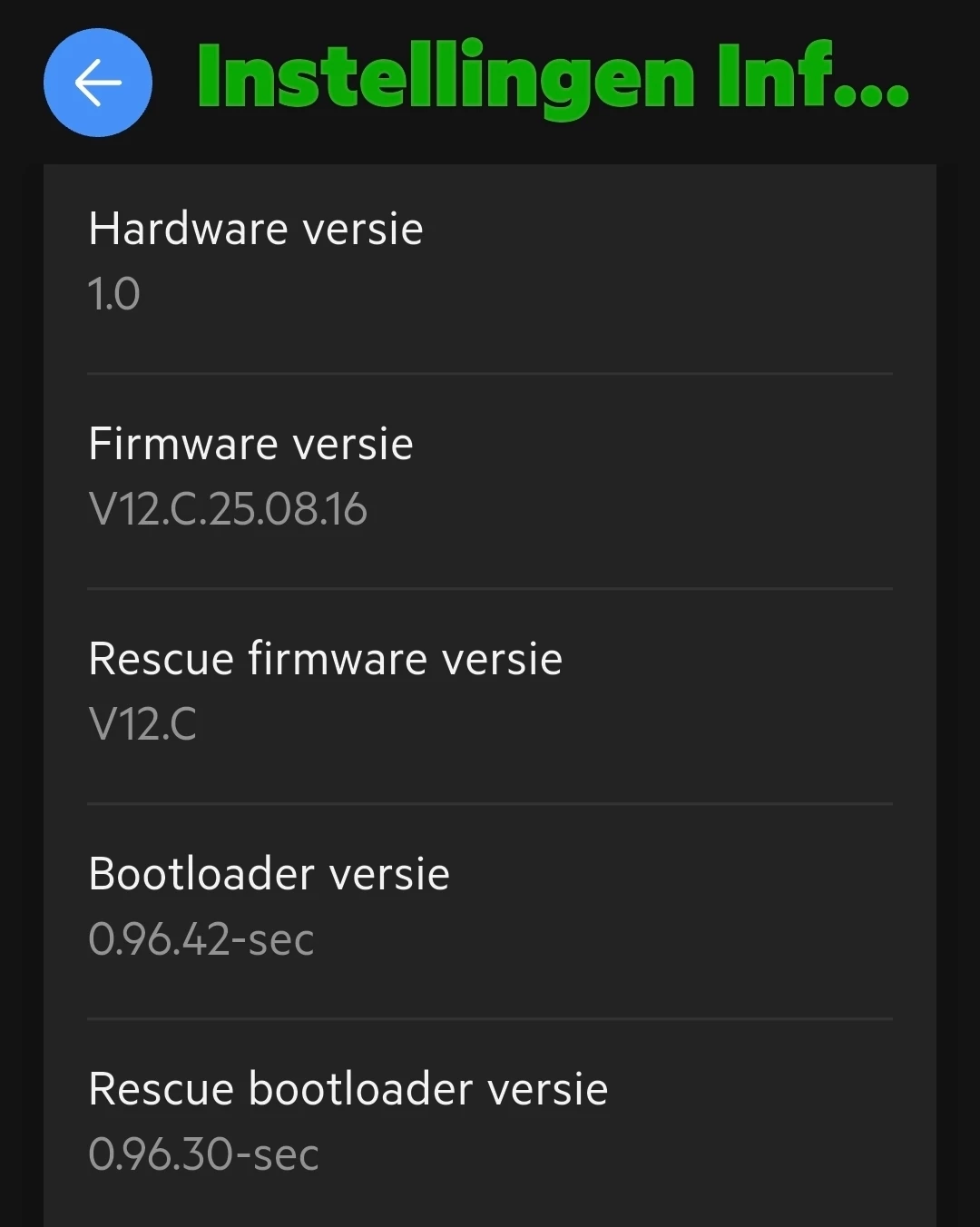

Erikahutten
Deelnemer
  • jan 15, 2026 7:45 p.m. UTC
Allen bedankt.
Wonderlijk niets gehoord van KPN.
Maar na de vele herstarten,lijkt de modem alle updates te hebben ontvangen.
En kon ik vandaag via de mijnkpn app inloggen op de nieuwe omgeving en het ww resetten.
bnh
Forum|alt.badge.img+12
  • jan 15, 2026 8:03 p.m. UTC
Welke versie zit je nu op ?
Erikahutten
Deelnemer
  • jan 15, 2026 8:11 p.m. UTC
bnh
  • jan 15, 2026 8:16 p.m. UTC
Top, je hebt nu de nieuwste versie. Hiermee moeten alle login problemen mee verholpen zijn (dat kwam alleen in de oude software voor).
