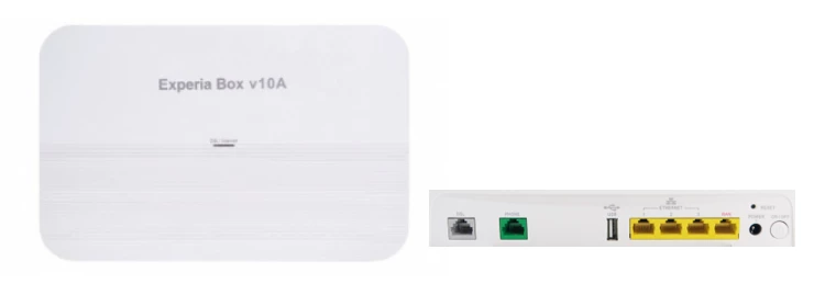

Handmatig resetten van de Experia Box V10A
Resetten via het resetgaatje
  • Pak een tandenstoker, paperclip of een ander puntig voorwerp.
  • Zoek het resetgaatje aan de achterkant van het modem. Deze zit boven de powerknop.
  • Druk 30 seconden in het gaatje tot alle lampjes uitgaan. Laat los en wacht af. De Box gaat zich resetten en herstart. Dit duurt ongeveer 10-15 minuten.
Resetten via de webinterface
  1. Open een browser en ga naar 192.168.2.254 of mijnmodem.kpn
  2. De gebruikersnaam is admin en staat al ingevuld. Voer je wachtwoord in en druk op de blauwe knop om in te loggen. Heb je problemen met inloggen? Kijk dan hier voor meer informatie.
  3. Ga naar Instellingen > Systeem en klik achter Reset dit apparaat op de oranje knop.
