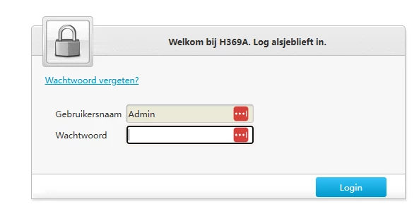

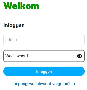

  1. Open een browser en ga naar 192.168.2.254 of mijnmodem.kpn
  2. De gebruikersnaam is admin en staat al ingevuld. Voer je wachtwoord in en druk op de blauwe knop om in te loggen.
    Is dit de eerste keer dat je inlogt? Dan staat het standaardwachtwoord al ingevuld, of kun je deze vinden via de link op de inlogpagina.
    Na het inloggen met het standaardwachtwoord moet je zelf een eigen wachtwoord instellen.

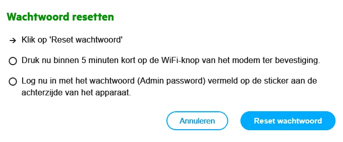

Wachtwoord vergeten
Ben je jouw wachtwoord vergeten? Gebruik de link ‘Toegangswachtwoord vergeten?’ onder de Inloggen-knop om je wachtwoord te resetten naar dat wat op de sticker staat.
Je krijgt een pop-up met de verdere instructies:
