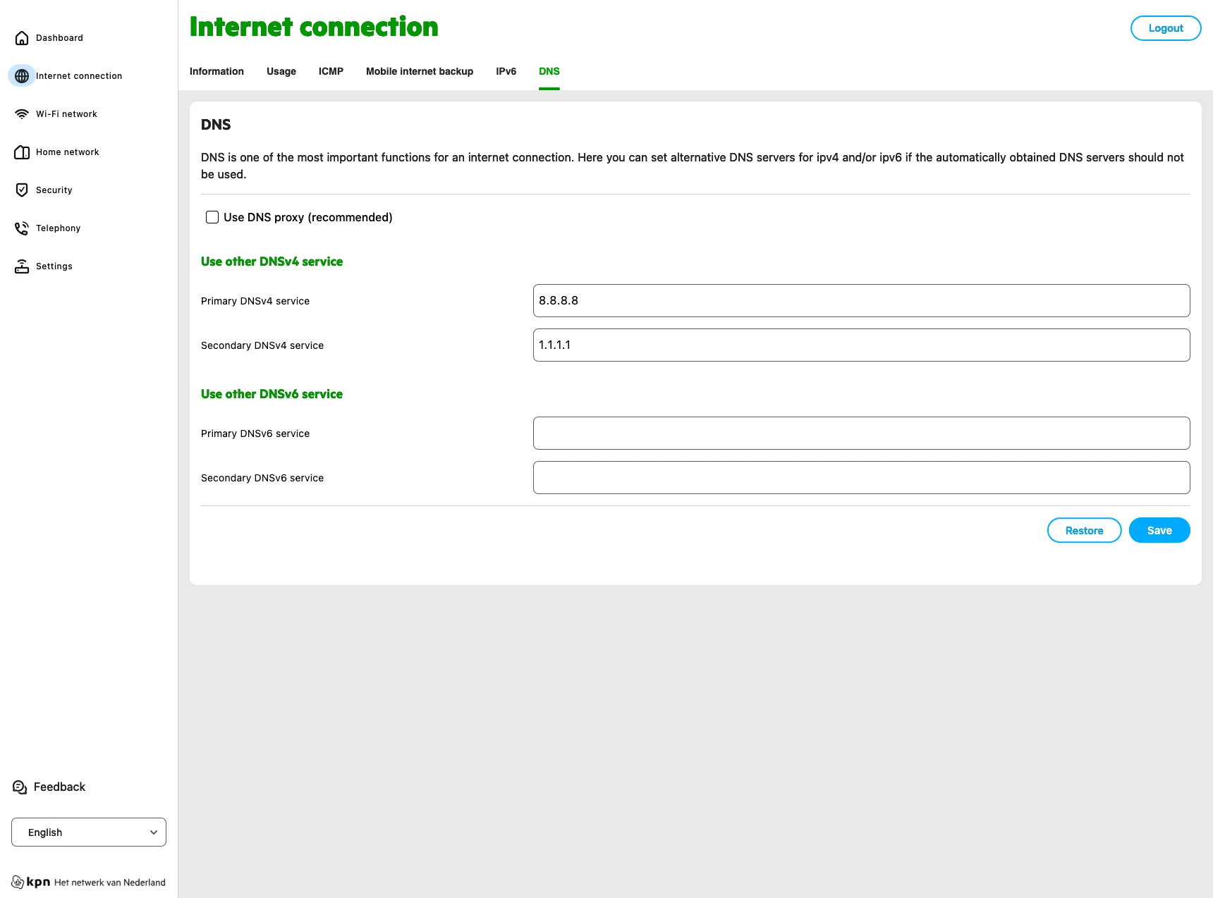

Hallo,
Sinds kort worden wijzigingen die ik doorvoer op mijn Experiabox 12 niet of traag doorgevoerd.
Mij is telefonisch gemeld dat de wijzigingen die ik doorvoer éérst naar de servers van KPN worden doorgevoerd, en vanuit daar komen ze weer bij mijn Experiabox terecht. Daarom zou het wel even kunnen duren. Voor het aanpassen van de DNS kon dit wel tot 90 minuten oplopen.
Inmiddels is het bijna vijf uur geleden dat ik deze wijziging probeer door te voeren. De Experiabox meldt dat de aanpassing is opgeslagen, maar ik kan dit niet terug zien. Telkens als ik de pagina herlaad blijft de oude DNS van toepassing. Ook een reset van de Experiabox lost dit probleem niet op.
Illustratie ter verduidelijking:

Factory reset zie ik eigenlijk als laatste redmiddel. Inmiddels is het duidelijk dat er iets tegenwerkt, maar de reden waarom weet ik niet.
Ik heb een 192.168.1.0/24 netwerk en als ik een IP uit die reeks probeer in te stellen voor mijn eigen DNS (via Pihole), krijg krijg ik de volgende response:
"status": null,
"errors": [
"error": 393217,
"description": "Invalid IP address",
"info": ""
"error": 196639,
"description": "Function execution failed",
"info": "setIPv4"
  • sep. 15, 2025 2:31 p.m. UTC
Inmiddels weer een stapje verder, en ik vermoed dat ik weet waarom de modem mijn DNS niet wil accepteren. Ik heb mijn pihole een statisch IP buiten de DHCP range gegeven, en de Experiabox lijkt daarom dit IP niet te herkennen. En zoals blijkt controleert de Experiabox of het IP dat je instelt als DNS bekend is in de tabel. Ik ga nog even wat zaken aanpassen en dan meld ik mij weer.

Heb inmiddels de DHCP range aangepast en de Experiabox ziet ook netjes het IP adres van mijn pihole. Echter krijg ik nog altijd de melding “Invalid IP address” in de response (front-end toont geen foutmeldingen). Misschien moet ik het even laten rusten en straks weer proberen, geen idee waarom het IP adres niet geaccepteerd wordt.
FWIW, ik probeer het DNS IP te wijzigen. Er staat al een soortgelijk IP adres in.
