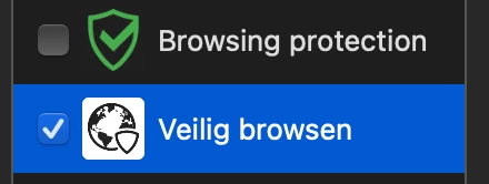

Sinds enige tijd geeft KPN Veilig regelmatig aan dat er machtigingen zouden ontbreken in de browser extensie. In Safari Extensies blijken er twee extensies te staan:
  • Veilig browsen 2.0.440 (actief en instelling Altijd toestaan voor alle sites)
  • Browser protection 3.0.50190 (niet actief)

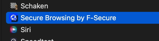

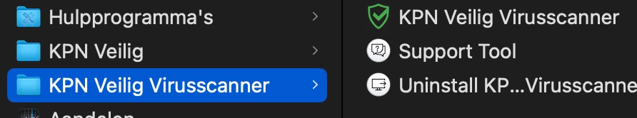

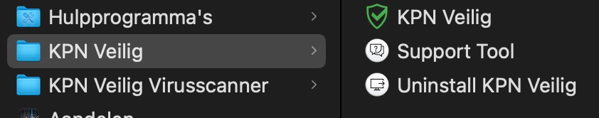

In de Apps map staan 3 onderdelen die met virusscanners te maken hebben:
  • App1: KPN Veilg (een map met 3 onderdelen - zie afbeelding)
  • App2: KPN Veilig Virusscanner (een map met 3 onderdelen - zie afbeelding)
  • App3: Secure browsing by F-Secure (een programma)

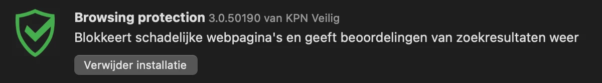

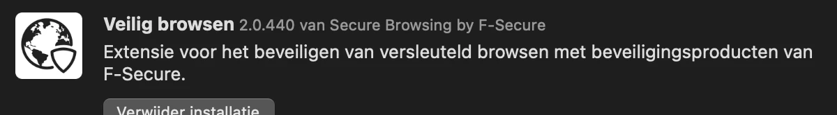

In Safari Extensies staan 2 extensies die hiermee te maken hebben:
  • Ext1: Browsing protection (staat UIT, maar is op 1 of andere manier gelinkt aan KPN Veilig, zie schermafbeelding)
  • Ext2: Veilig browsen (staat AAN en lijkt gelinkt aan Secure browsing van F-secure. Als ik deze de-installeer dan krijg ik een prompt van de KPN Veilig app om hem opnieuw te installeren en dus is ook deze gelinkt aan KPN Veilig)

  • Mbt Apps map: App1 en App3 lijken nodig (want KPN Veilig prompt om App3 als die er niet is). Is App2 ook nodig (en zo ja, waarom want waarom zou je 2 mappen hebben voor KPN Veilig)?
  • Mbt Extensies: Geen idee. Ext1 lijkt gelinkt aan App1 maar staat UIT. En Ext2 lijkt gelinkt aan App3 maar ook op 1 of andere manier aan App1. De-installatie van de extensies lukt alleen als eerst de virus-apps worden gedeinstalleerd.
