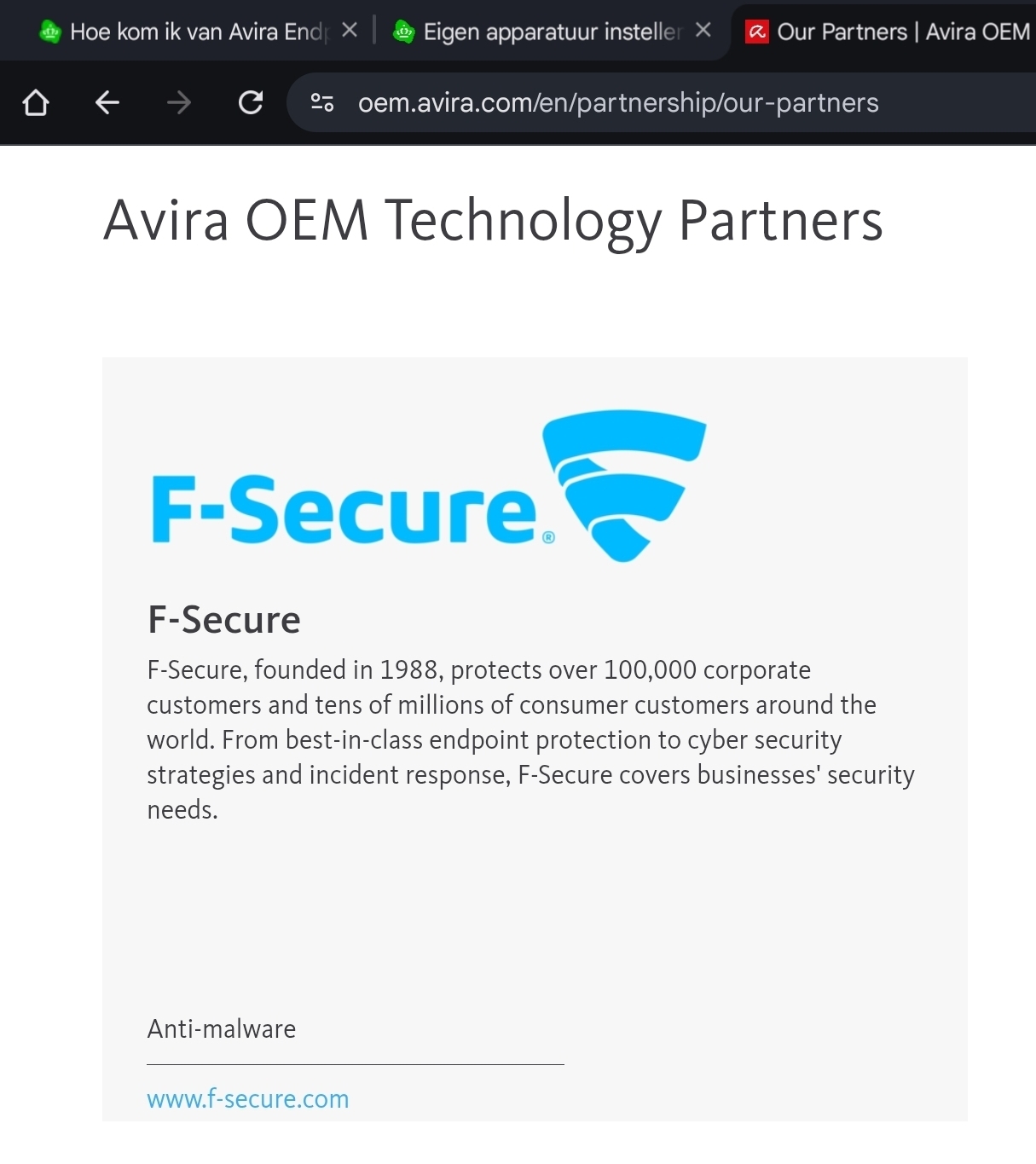

F-Secure is net als Microsoft OEM partner van Avira. Dus aannames over illegale software of dat deze niets met elkaar te maken hebben is niet correct!!

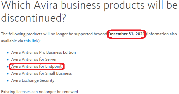

Avira Endpoint is allang EOL en dus deze licentie is sowieso ongeldig en ermee illegaal. Als je aanneemt dat deze software legaal is gebruikt, mag je graag helpen.

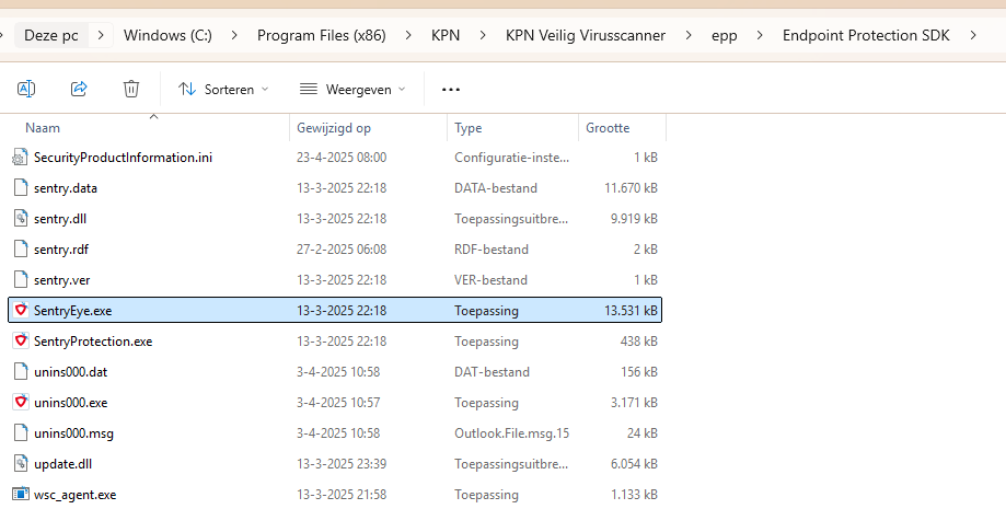

  • apr 20, 2025 10:25 a.m. UTC
Ik heb een herinstallatie gedaan van KPN-Veilig.
Plus opschonen van files en registry.
En toen werd dat klotige EPP doodleuk weer mee geïnstalleerd!
Dit is of een hardnekkig virus.
Of KPN-Veilig/F-secure zit te klooien met een Avira-SDK
Het staat nu in: C:\Program Files\KPN\KPN Veilig Virusscanner\epp\Endpoint Protection SDK
Op een melding bij F-Secure is nog niet gereageerd.
Laat KPN hier eens iets over zeggen en doen!

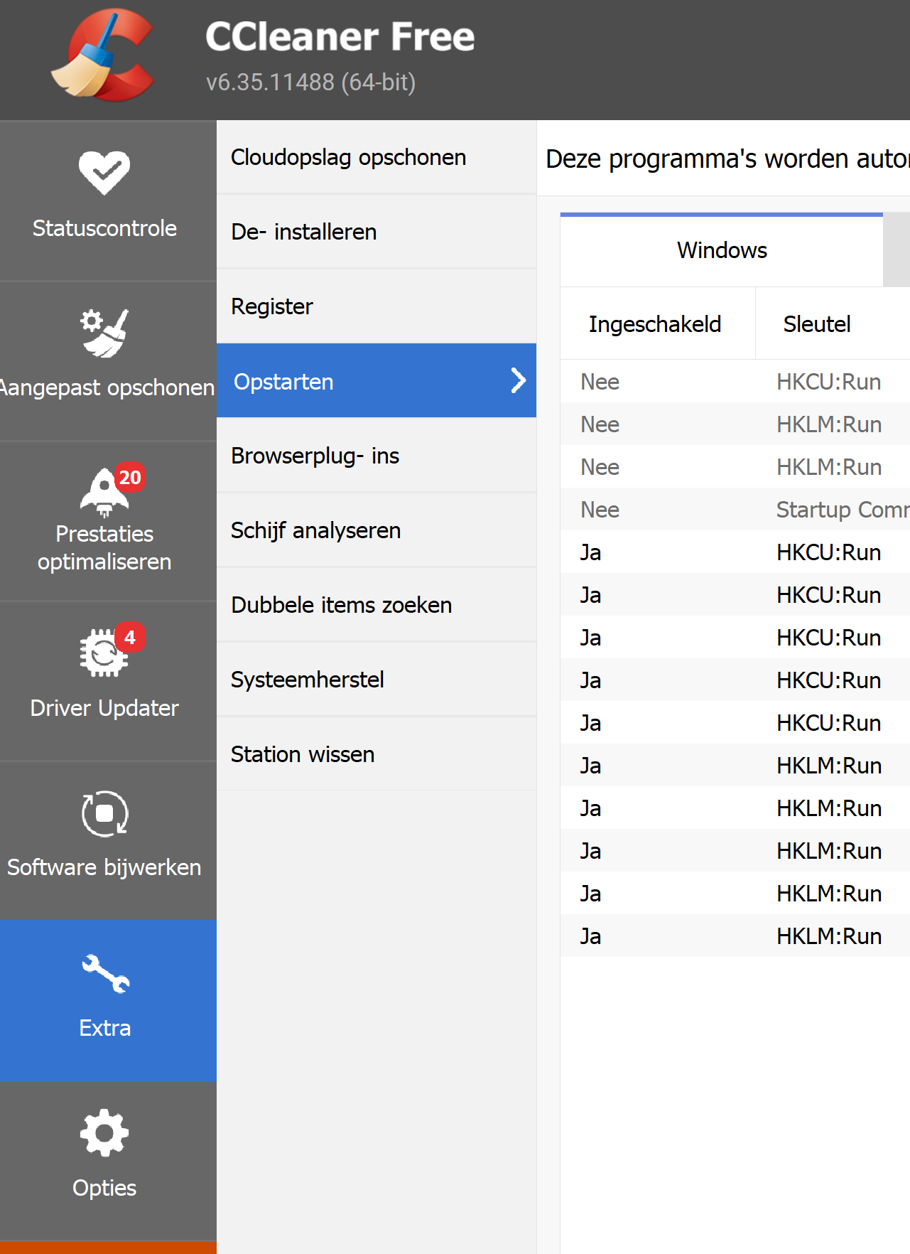

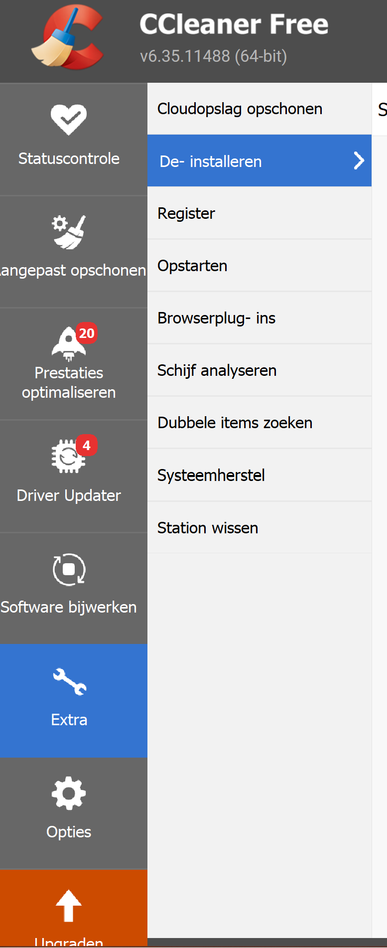

  • apr 20, 2025 1:58 p.m. UTC
Kan je hem niet vinden in CCleaner?
Klik op Extra (steeksleutel) dan op De-Installeren.
Kijk of hij daar voor komt
Paul.K
  • apr 20, 2025 2:00 p.m. UTC
Of dat je het kan uitschakelen.
