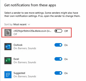

Ik heb een vraag:
Ik heb pas de virusscanner F-Secuur geïnstalleerd. Hij geeft aan dat alles veilig is. Maar ik blijf continu pop-ups van McAfee en Phalliter.co.in  in beeld ontvangen met berichten van dat de pc in gevaar zou zijn. Hoe kan ik die voorgoed wegkrijgen van het scherm. Bij de scanning heeft F-Secuur de sites geblokkeerd, maar de pop-ups blijven komen
Wie kan mij vertellen wat ik hieraan kan doen? Ik hoor het graag

Dit lijkt mij ongewenste push-notificaties vanuit je browser. Die berichten erin zijn niet afkomstig van McAfee.
Welke browser heb je?
Dank voor je reactie. Google Chrome
Dit is bijv 1 van 8 terugkerende afbeeldingen

Zie ook deze link:
https://support.google.com/chrome/answer/3220216
Edit: Betere link.

@AMC van der Meer Dat kom mogelijk van een programma als geen browser actief is. Deze kan je deactiveren en deinstalleren. Een voorbeeld
Je kan b.v. https://www.malwarebytes.com/ downloaden en deze programma’s vinden en verwijderen.
ArienC en TDN, ik waardeer jullie beider support enorm. Bedankt. Ik probeer mij nog in de door jullie aangedragen materie te verdiepen, maar ben wel n leek in die dingen achter de schermen van mijn pc.  Het gewone gebeuren oké, maar er zijn daarbuiten voor mij zoveel raadsels. Bijv over extensies beheren e.a. Ik zou bijna in staat zin, de goede dingen te verwijderen en fouten te behouden
Het is inmiddels bij toeval gelukt om de pop-ups te laten verdwijnen, doordat ik ergens een hele lijst met dingen bij die Phalliter.co.in kon blokkeren. Weet niet eens meer hoe en waar. Maar voor nu rust op mijn scherm. Nogmaals bedankt. En ik sluit hierbij af.
