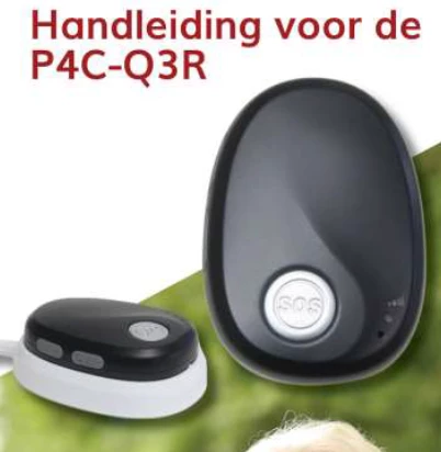

Wil je aangeven welk alarm je hebt ?
-P4C-Q3R
-EVO 7S 4G
Beide zien er op het oog bijn a het zelfde uit. Volgens mij worden ze door verschillende aanbieder verkocht maar onder verschillende benamingen.

Beide zien er op het oog bijna het zelfde uit.
juist.
Dat is wel vaker, de hardware is gelijk, kastje is anders.

De afbeelding van P4C-Q3R heeft beslist ook ander namen.
