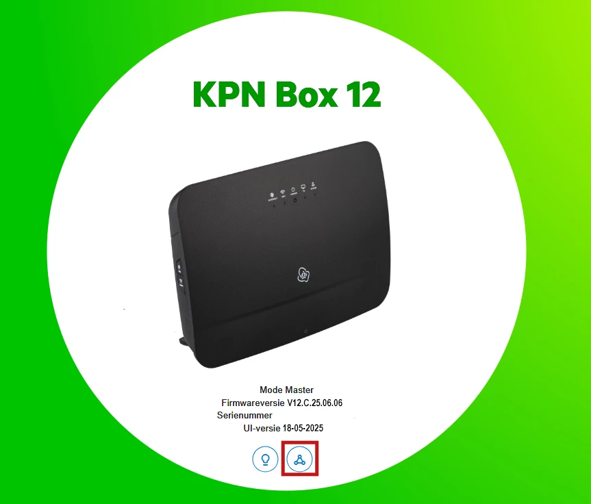

In het midden van je scherm zie je een afbeelding van jouw modem. Daaronder vind je twee knoppen.
De rechterknop hiervan, gemarkeerd in de afbeelding, is de netwerkknop. Als je hierop klikt, krijg je een pop-up in beeld. In die pop-up zie je alle verbonden KPN Wifipunten, en hun status.
De kleur van de netwerkknop geeft aan wat de status is van de aangesloten Wifipunten. Groen betekent dat alles in orde is. Rood wil zeggen dat er een probleem is. Grijs geeft aan dat een eerder aangemeld Wifipunt nu offline is of uit staat.
Let op: Het icoon/IP-adres in deze pop-up is klikbaar, maar omdat er geen webinterface is voor de Experia Wifi kom je nergens op uit. Het IP-adres is dan ook alleen informatief.

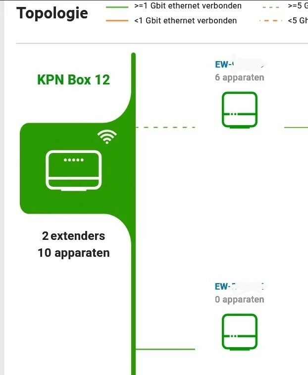

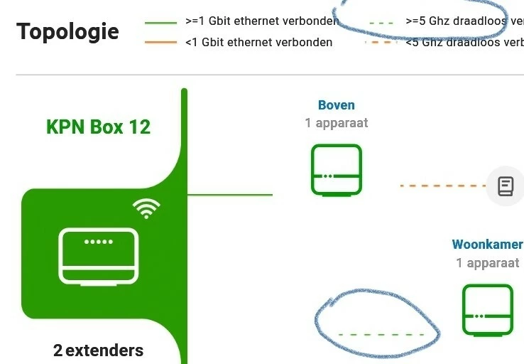

Ik heb nu een paar dagen mijn beide Experiawifi toestellen in gebruik. Daarbij vallen meerdere dingen op.
1 EW heeft wel de blauwe led bij wifi de andere niet die blijft groen. Kijk ik in de topologie wisselt de verbinding heel vaak een apparaat beneden verbind ineens met de EW boven.
De grootste grap blijft nog dat 1 EW als draadloos verbonden wordt weergegeven. Wat simpelweg onmogelijk is, want zonder netwerkkabel geen internet, de EW heeft bij mijn weten geen 802.11 s ondersteuning. Op zich werkt alles naar behoren, in die zin dat we kunnen doen wat we willen doen.

Fijn dat alles in elk geval naar behoren werkt ​@Rowi.! Als de Experia Wifi punten ook rechtstreeks bekabeld zijn aangesloten dan is het apart dat hij draadloos aangeeft. Dit kan wel gebeuren als ze via een draadloze verbindingsset aangesloten zijn.
Ook is er vanuit de Box 12 Update bekend dat:
  • Een aanwezige ethernet switch kan ervoor zorgen dat de topologie onjuist laat zien hoe sommige apparaten fysiek zijn aangesloten. Dit is een weergaveding, en heeft geen invloed op het functioneren van de apparaten.
Wellicht heeft het daar ook mee te maken. Maar als alles naar behoren werkt dan zorgt het gelukkig niet voor problemen. 🙂
  • jul. 24, 2025 9:10 p.m. UTC
De beide aparaten zitten direct met een eigen netwerk kabel in de Box 12 op poort 1 en 2. Er is wel een switch op poort 3 daar zijn de Tv en de TV ontvanger mee verbonden. Dat een aparaat op een andere poort die weergave kan beinvloeden is vreemd. Als een EW met de Switch was verbonden klonk het nog begrijpelijk.
  • jul. 25, 2025 6:50 a.m. UTC
Ja dan heb ik ook niet direct een verklaring ​@Rowi. Vreemd inderdaad. Je zou ze allemaal nog een keer kunnen herstarten en de de topologie kunnen verversen vanuit de interface zelf. Ik koppel de feedback sowieso nog even terug. Dank!
  • jul. 25, 2025 7:46 a.m. UTC
Dat heb ik al een paar keer gedaan op dit moment werkt alles dat die weergave niet klopt heb ik vrede mee, net zo goed dat die kleur van de wifi leds afwijkt.
