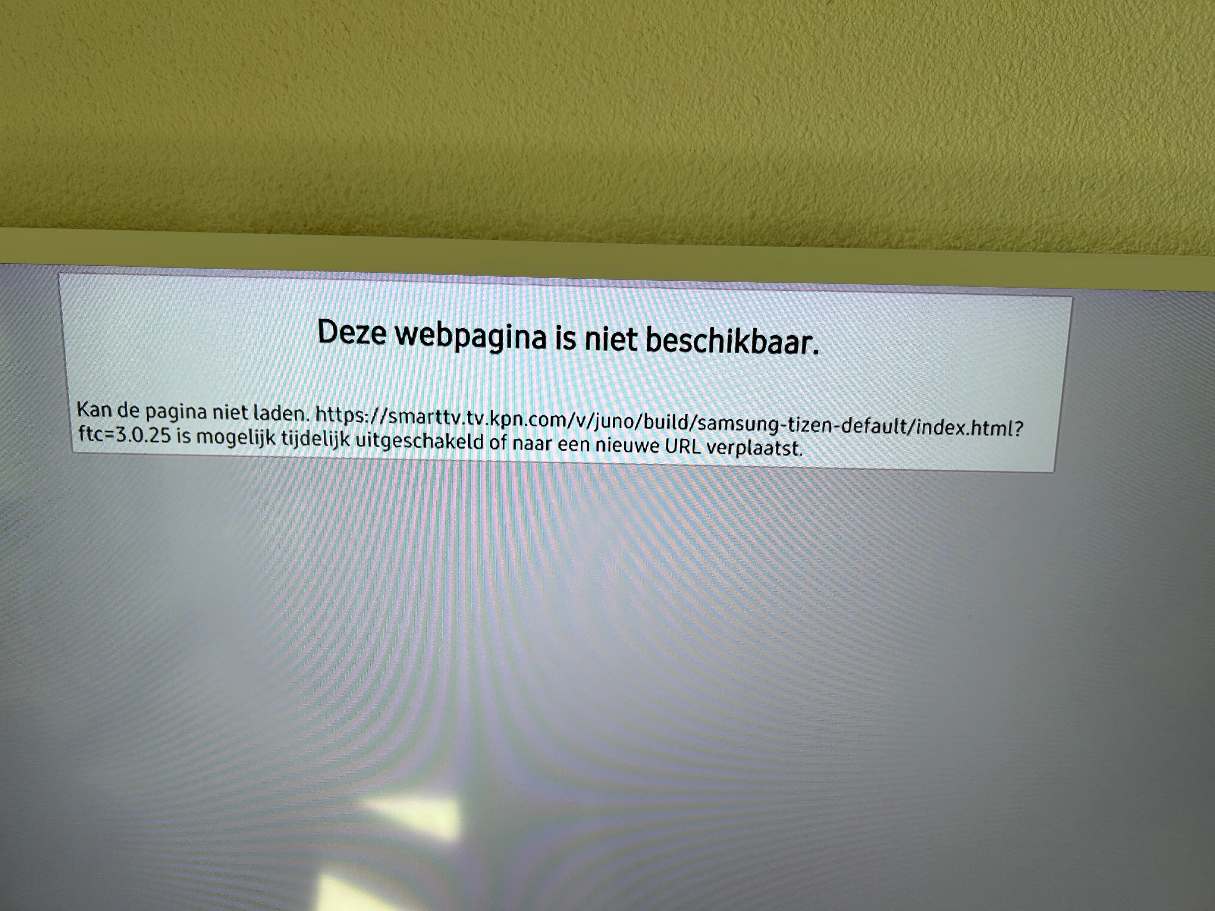

De KPN Itv app valt vaak uit.
Dagelijks opnieuw laden door de smart tv te resetten. (webpagina niet beschikbaar)
Standaard acties uitgevoerd.   Reset glasvezel   Modem.  Heel vervelend.
Wat is de oorzaak.?

Zeker. Dit is nog niet de TV+ app, maar de ‘oude’ app voor smartttv's. Binnen niet al te lange tijd zal deze ook plaatsmaken voor de TV+ app, die al wel op AndroidTV (en Android en iOS) actief is. Dan is sowieso dit probleem er niet meer.
De oude app is, in tegenstelling tot de nieuwe app, een web-app. Daar zitten voordelen aan, maar ook nadelen, zoals afhankelijkheid van dns resolving vanuit het OS van de TV (in dit geval Tizen). Wat je meemaakt is dat op het moment dat je de app opent deze url (wat een hele normale url is, net zoals nos.nl, kpn.com, netflix.com) niet te resolven is. Althans, dat meldt de browser in de TV, waar deze app gebruik van maakt. Want dat is wat je ziet: kan de pagina niet laden. Dus als je de melding krijgt, betekent dat op dat moment die webpagina niet geladen kon worden.
Workaround: houd back/terug knop paar seconden ingedrukt, dan wordt de app (incl de browser erin) geforceerd gesloten en kun je hem opnieuw starten. Als dan het netwerk issue is opgelost, start de app gewoon weer normaal op. Is dat niet het geval of treedt dit veel vaker op:
-zet eens IPv6 uit
-zorg dat de TV maar 1 netwerkverbinding kan hebben (of WIfi, of ethernet)
-reset netwerk in de het Tizen OS
Met als doel voorkomen dat deze url niet bereikbaar is voor deze tv.

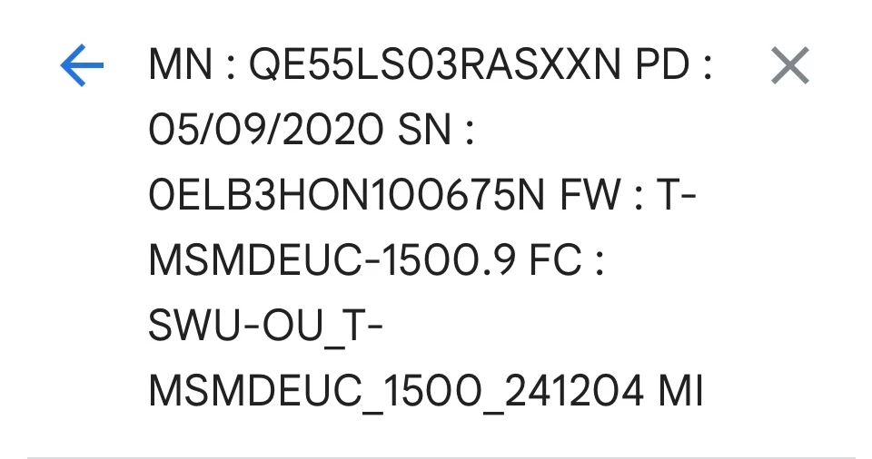

Kun je mij ook vertellen welk merk en model tv je gebruikt? Dit kun je vinden op de sticker die achterop je tv zit en anders in de instellingen van je tv. Dan kan ik dit doorgeven aan de ontwikkelaars van de app.

Hallo. Dit is een dagelijks melding tv spanningsloos maken en opstarten . Dan weet goed.   Kan gebeuren bij aanzetten tv of zenderwissel.  Samsung frame smart  tv

Al een aantal jaren kamp ik met een storing na gebruik van de KPN app van de digitale televisie op de Samsung the Frame. Deze storing komt dan in beeld;
Kan de pagina niet laden. https/smarttv.interactievetv.nl/v/abeltje/build/samsung-tizen-default/index.html?bust=1.9.6&bust=2.2.2 is mogelijk tijdelijk uitgeschakeld of naar een nieuwe URL verplaatst
Op eerdere forums is dit al eerder aangegeven, echter tot nu toe heb ik iedere keer na het kijken van digitale televisie en ik de tv uit en aan zet weer bovenstaande storing. Enige manier om dit op te lossen is de gehele tv van de netspanning afhalen, opnieuw opstarten en dan doet de app het weer.
-zet eens IPv6 uit

Model en bouwjaar Samsung frame is :

De nieuwe app voor Samsung werkt vanaf Tizen 6.0. Jouw tv heeft Tizen 5.5. Samsung waardeert de OS niet op bij televisies.
