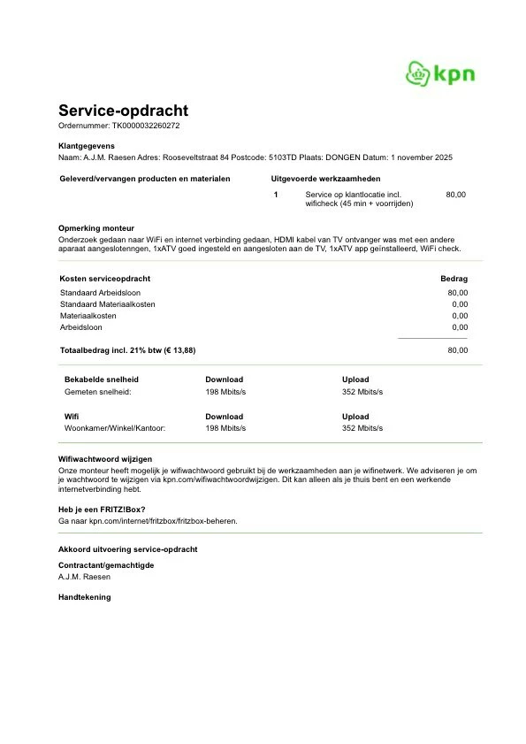

Met betrekking tot die 80 euro.  Als het goed is, is er een werk bon gepresenteerd waar je voor moest tekenen. Wat stond er op die bon?  Dan kunnen we daar samen even naar kijken.
  • nov 15, 2025 10:19 a.m. UTC
Dag Erwin vandaag van KPN, zie de bijlage
en nog steeds kan ik de AB niet koppelen
  • nov 15, 2025 10:29 a.m. UTC
Alles wat de monteur voor WiFi gedaan hebt moet je sowieso betalen.
