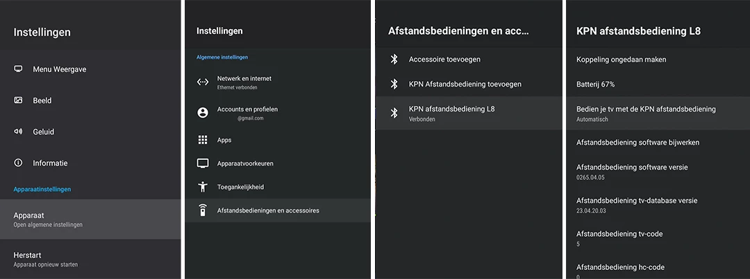

Vanuit de Google Home-app
  1. Zet je tv en KPN TV+ box aan.
  2. Open de Google Home-app  op je mobiele apparaat.
  3. Tik op de KPN TV+ Box. Standaard is dit KPN DIW7022. Heb je hem een eigen naam gegeven? Dan zie je deze.
  4. Tik op Afstandsbediening openen als je de virtuele afstandsbediening wilt gebruiken.

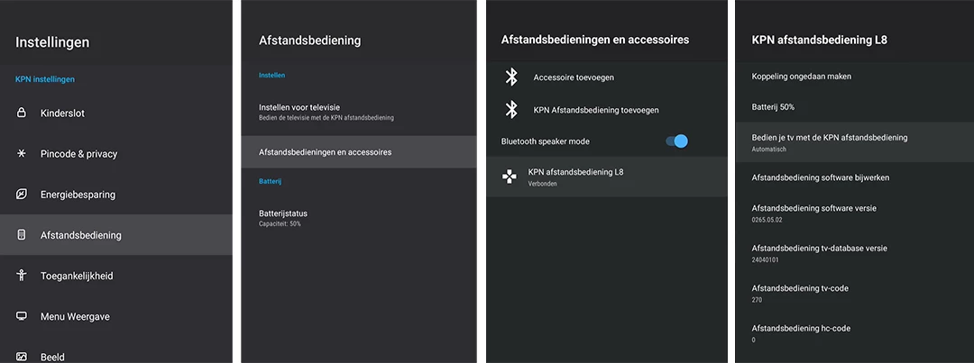

Via de Google TV-app
  1. Open de Google TV-app  op je Android-telefoon.
  2. Klik rechtsonder op de melding ‘TV's in de buurt’.
  3. Kies je apparaat. Standaard is dit KPN DIW7022. Heb je hem een eigen naam gegeven? Dan zie je deze.
  4. Als je de TV+ Box nog niet eerder gekoppeld had, volg de instructies op je telefoon en tv om het koppelen af te ronden.
  5. Tik rechtsonder op Afstandsbediening  om de virtuele afstandsbediening te gebruiken.
