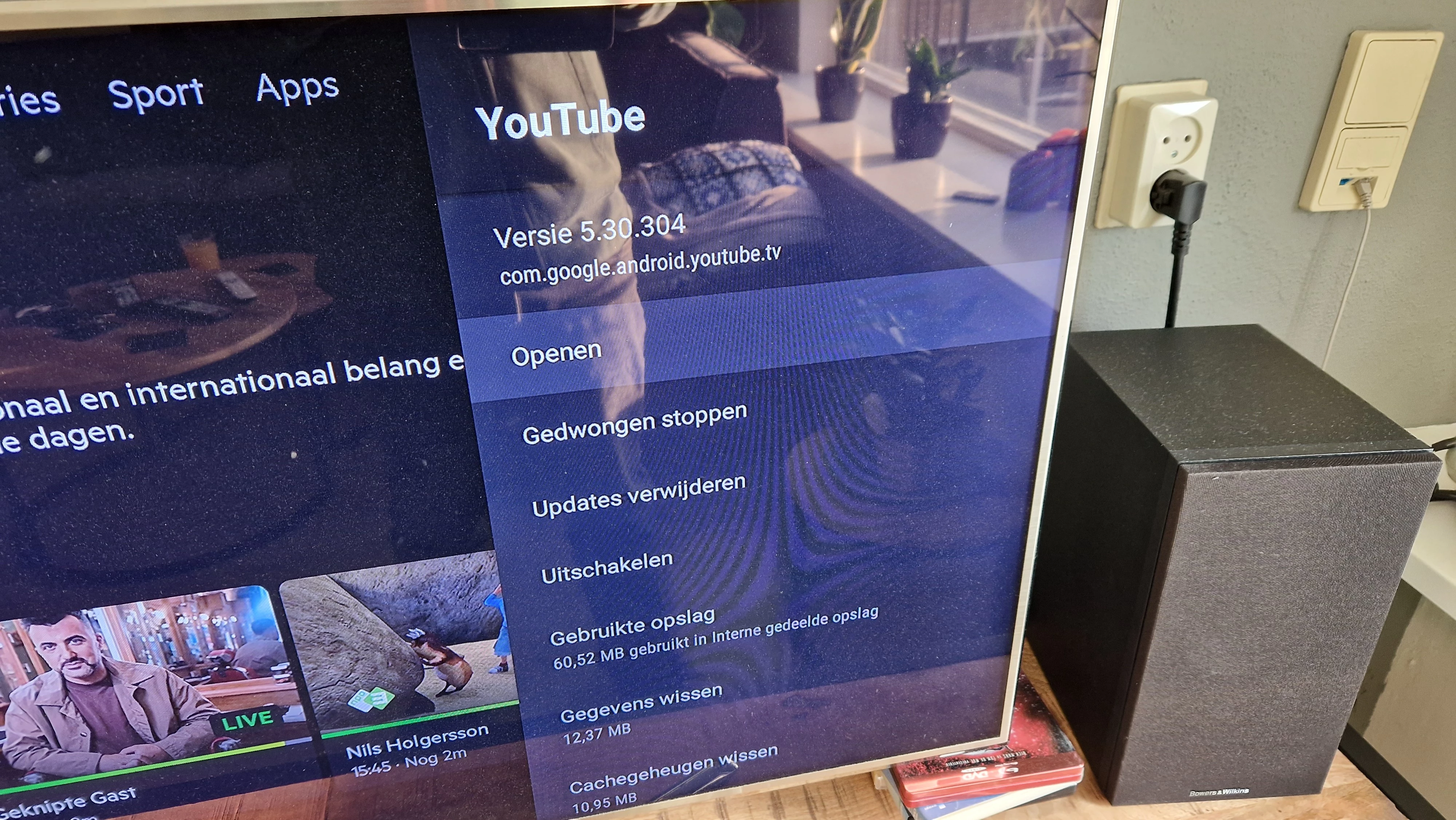

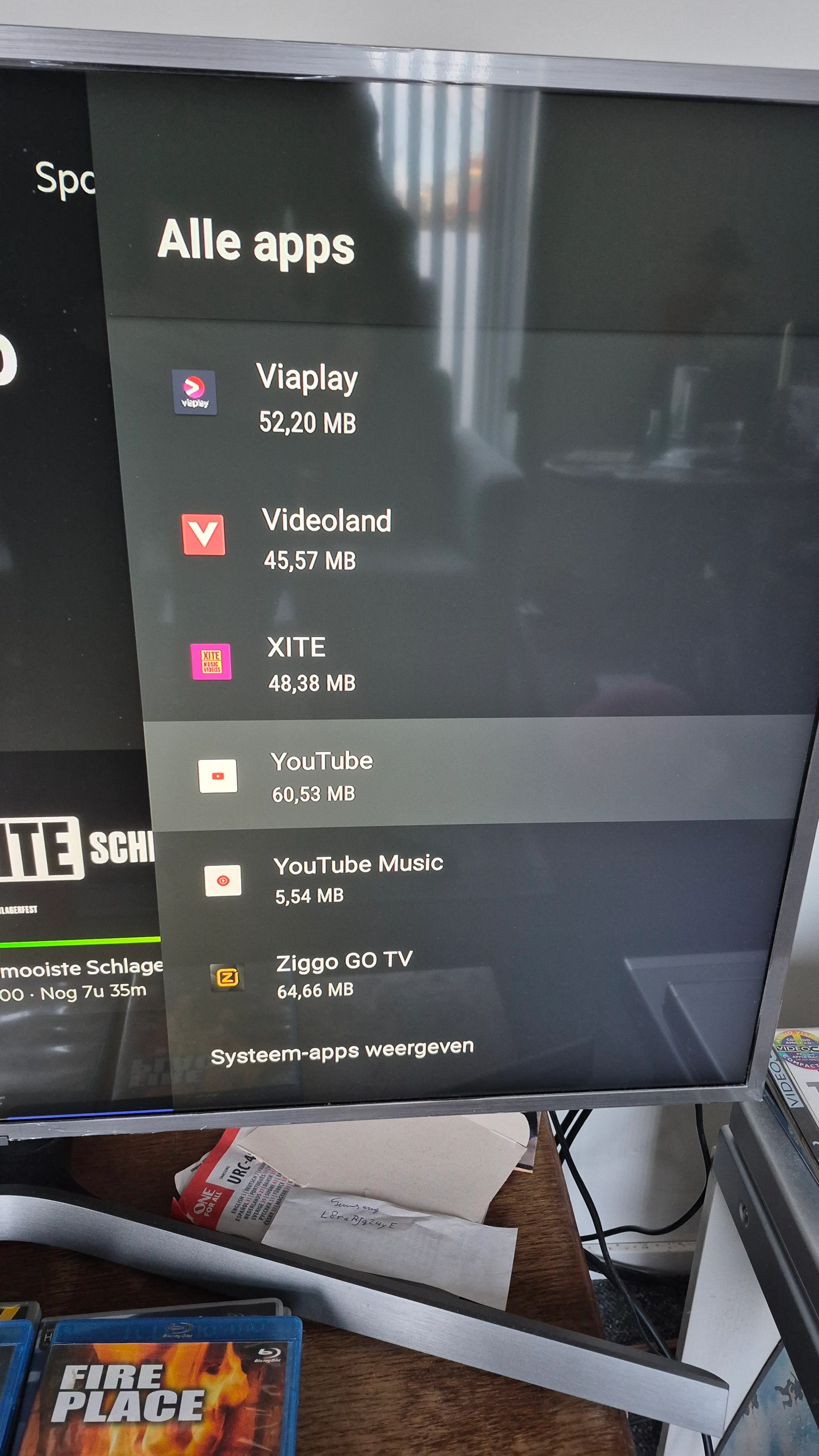

  • January 21, 2026
Hier zie ik hem wel.…
  • January 21, 2026
Hij staat waar ik 'm heb beschreven. Onder Alle apps. De Y is aan het eind van de lijst.
En de volgende stap is op de foto van ​@AriënC
