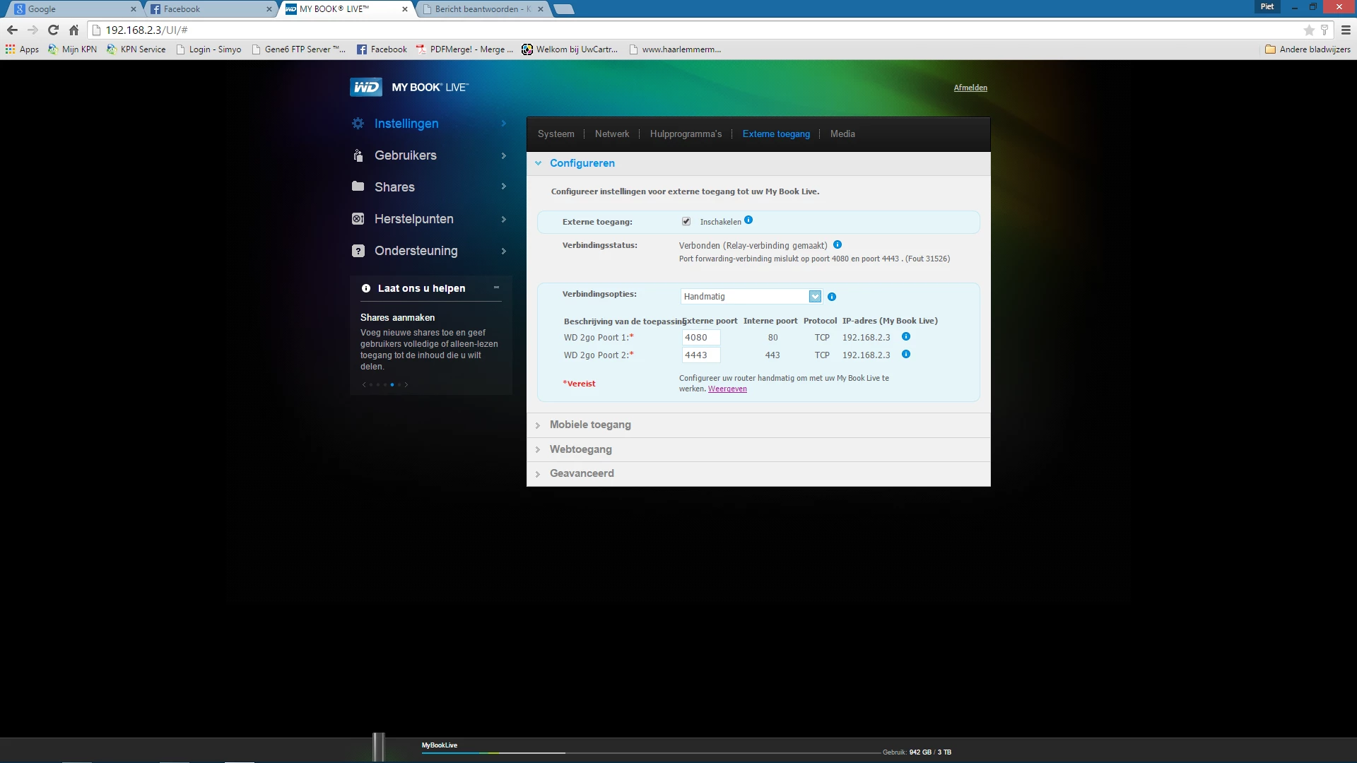

Nou, daar ben ik dan meteen. Ik heb alles ingesteld zoals jij aangeeft.
Kijk ik achteraf nog even in het Externe toegang deel van de MyBookLive en zie dar het volgende staan:
"Port forwarding-verbinding mislukt op poort 4080 en poort 4443 . (Fout 31526)"
Sreendump:
https://
Wat is er mis gegaan?

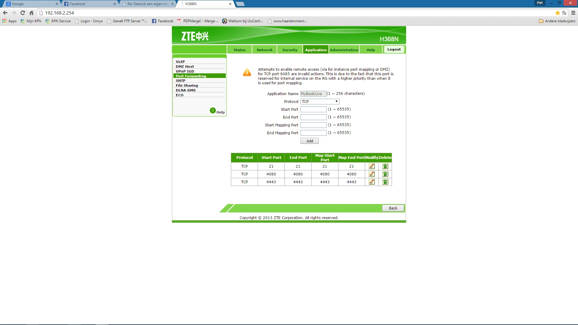

wjb
  • apr 17, 2015 12:58 p.m. UTC
Kan je dan ook een screenshot plaatsen van:
  • de application met de daarin opgenomen port-forwardings (poorten)
  • de toewijzing van de application aan het IP adres van de WD
  • de DHCP binding voor de WD
Adjudant
Forum|alt.badge.img+3
  • apr 17, 2015 1:07 p.m. UTC
Maar natuurlijk!
https://
https://
https://
wjb
  • apr 17, 2015 1:59 p.m. UTC
Hmmm...,

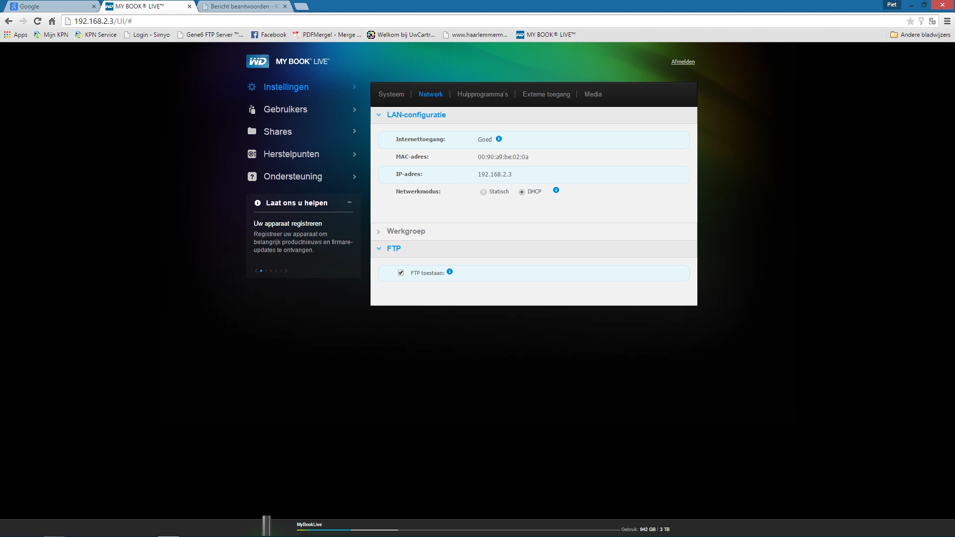

Staat het vinkje aan bij FTP toestaan (Instellingen -> Netwerk -> FTP)
Heb je nadat je de application aan het IP adres van de WD hebt toegewezen nog iets gewijzigd in de application?
Adjudant
  • apr 17, 2015 2:23 p.m. UTC
FTP staat aangevinkt.
https://
Ik heb de volgorde aangehouden die jij schreef. Daarna heb ik niets meer aangeraakt....

  • apr 17, 2015 5:28 p.m. UTC
Oeps, my mistake. :$
Vul bij de port-forwarding van TCP poort 4080 bij de mapping start- en end port de waarde 80 in.
Vul bij de port-forwarding van TCP poort 4443 bij de mapping start- en end port de waarde 443 in.
Koppel de application los van het IP adres van de WD.
Koppel de application opnieuw aan het IP adres van de WD.
De laatste twee stappen zijn nodig om een bug in de firmware van de V9 te omzeilen.
Als het goed is, dan werkt het nu wel. :D
Adjudant
  • apr 17, 2015 7:31 p.m. UTC
Het is gelukt! Mag ik je heel erg bedanken voor de hulp? Ik heb de WD na de wijziging gereboot en zie onderstaande screendump:

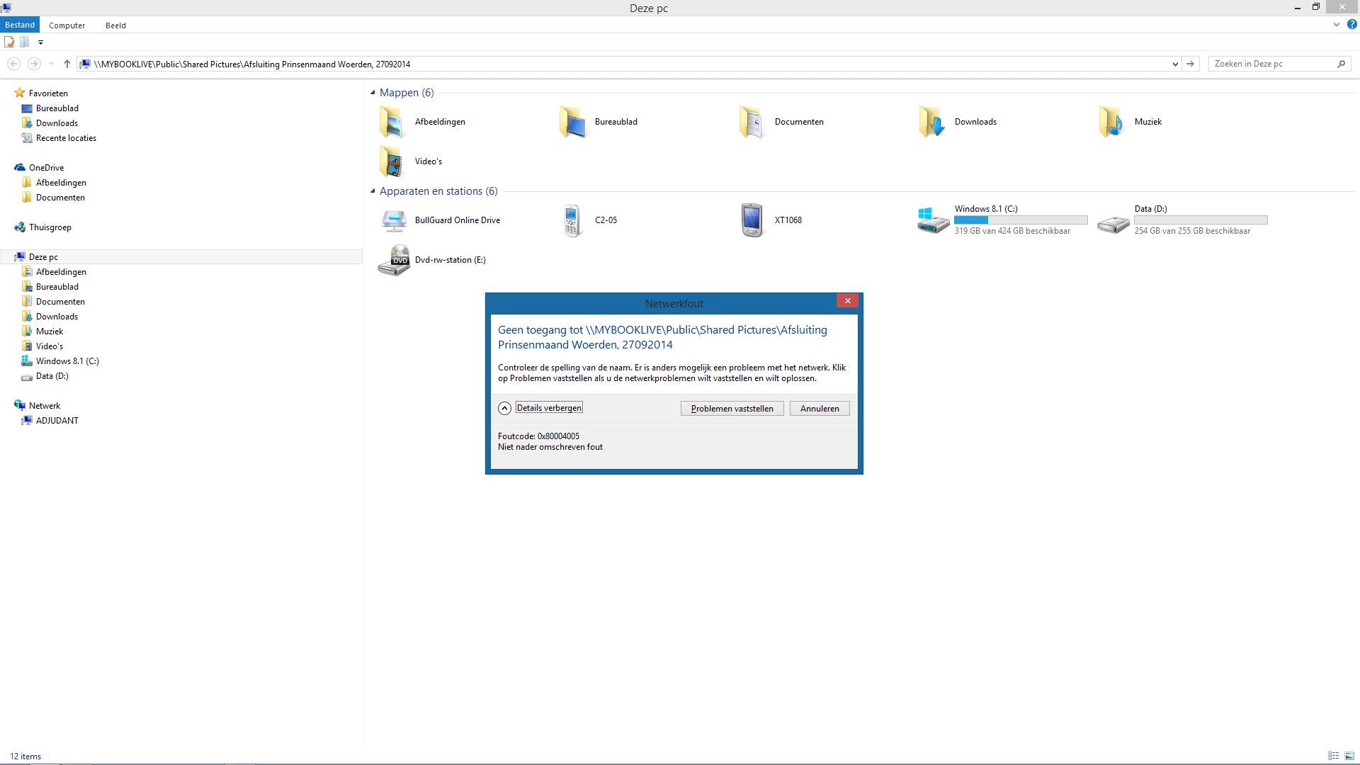

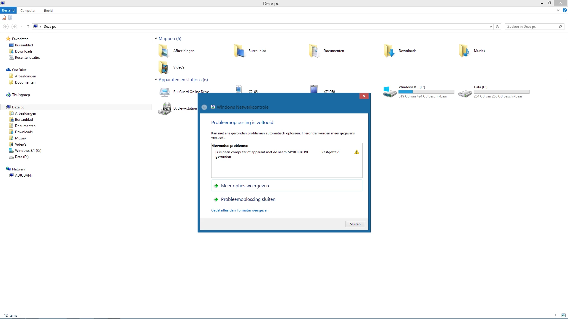

  • apr 18, 2015 2:13 p.m. UTC
Dank nog voor de ftp verduidelijking xx@yy.
Nog één klein probleempje....
In de oude situatie (die leidde tot de quarantaine) kon ik binnen mijn thuisnetwerk de WD in verkenner benaderen met bijvoorbeeld: "\MYBOOKLIVEPublicShared PicturesAfsluiting Prinsenmaand Woerden, 27092014" om de foto's in die map te bekijken, bewerken, knippen, kopiëren, etc.
Zie de volgende screendumps:
https://
https://
Ik besef me dat dit eigenlijk niet relevant is in dit topic, maar misschien mag ik hier heel even van het weggetje afwijken?

  • apr 18, 2015 3:07 p.m. UTC
Nou vooruit, laten we dit topic nog één keer "misbruiken". ;)
Controleer de apparaatnaam op jouw WD (Instellingen -> Algemeen). Deze zou bij jou dus MYBOOKLIVE moeten zijn.
Controleer of de werkgroep op jouw WD (Instellingen -> Netwerk -> Werkgroep) overeenkomt met de werkgroep van jouw PC (Rechtermuisknop op computer -> Eigenschappen).
Deze moeten overeenkomen om de WD te op die manier te kunnen benaderen.
Als jouw PC via wifi aangesloten is, controleer dan of jouw wifi netwerk als "private network" ingesteld is. Dit is noodzakelijk om de WD op die manier te kunnen benaderen.
