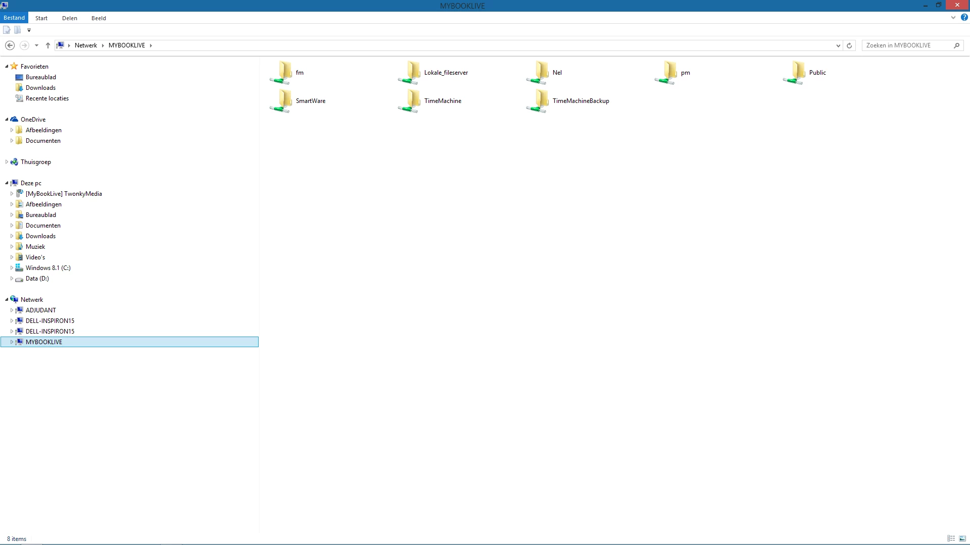

Ik heb het lek boven (denk ik). Toen ik weer een andere foutcode kreeg (0x8004005) en daar op googlede (in goed NL), werd ik op het spoor van de virusscanner gezet.
Wat blijkt: als ik Bullguard uitschakel zie ik in verkenner weer alles wat er in het netwerk hangt!
Nu nog uitvogelen waar ik in Bullguard permissie kan geven om dit euvel te verhelpen. V.z.v. ik weet kan ik mij niet herinneren iets in de configuratie van dat programma te hebben gewijzigd.
Nogmaal heel erg bedankt voor je meedenken, de moeite die je hebt gedaan en de tijd die je er in hebt gestoken!

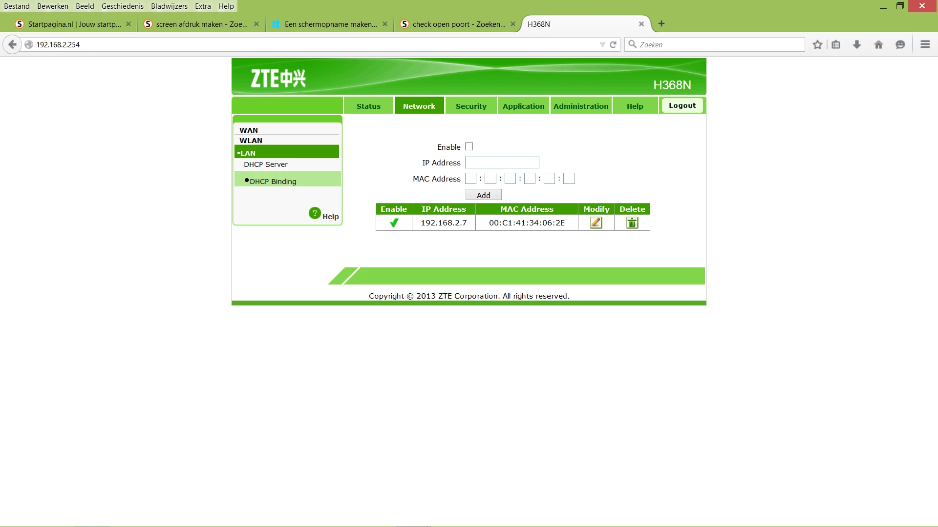

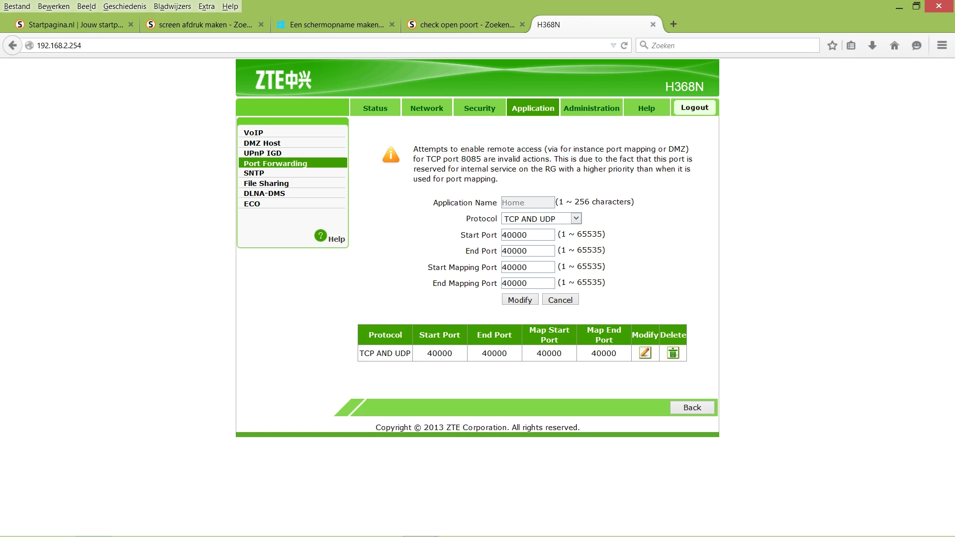

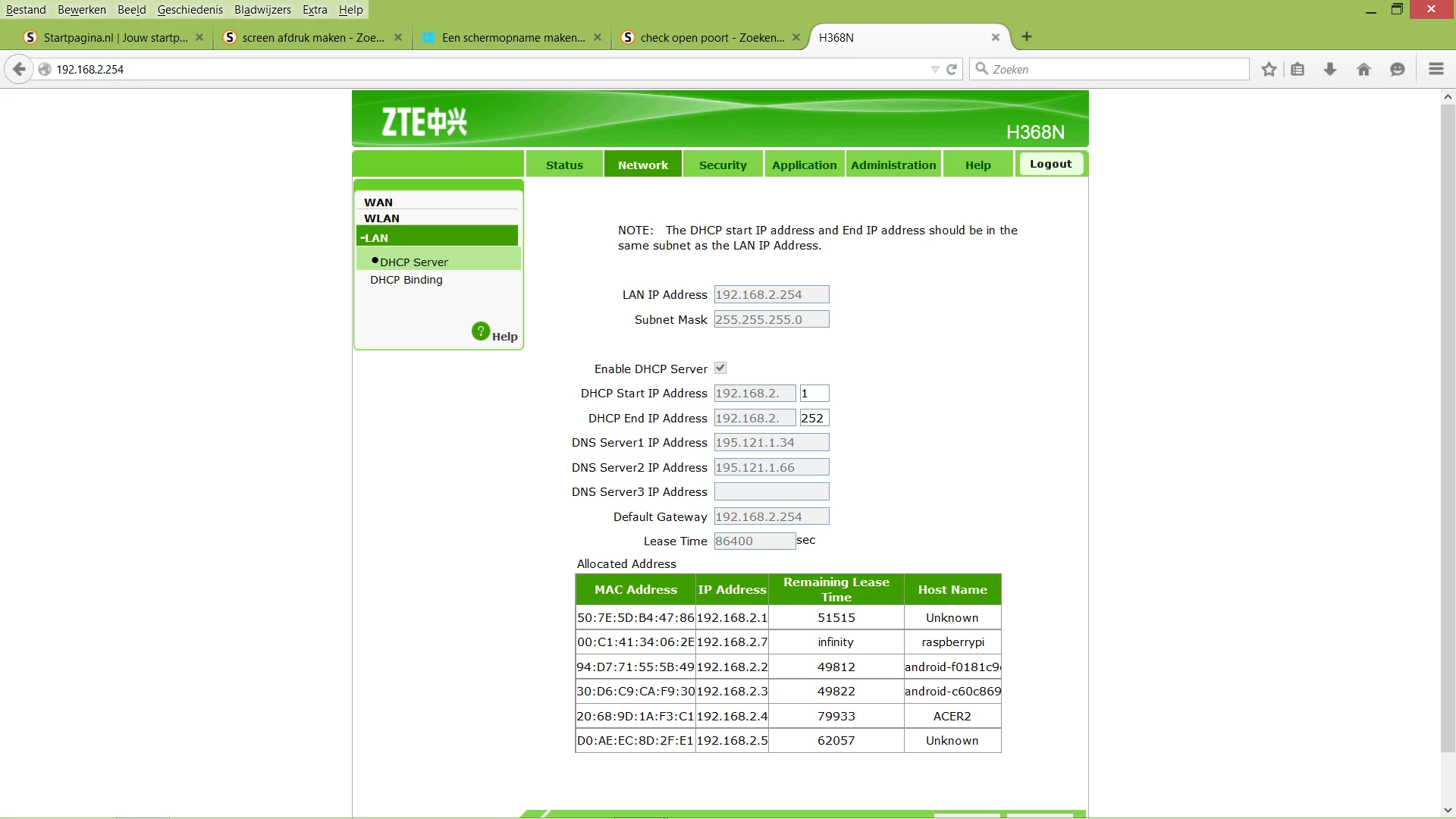

Zou jij eens screenshots kunnen posten van:
  • De DHCP cliënt list (met de Raspberry zichtbaar)
  • De DHCP bindings voor de Raspberry.
  • De port-forwarding richting die Raspberry met de poorten die geforward worden zichtbaar.
Ook is heb een Raspberry PI achter een V9 en dat werkt probleemloos.

Daar komen z
https://
https://
https://
Hopelijk valt je iets op.

Ok, als dat server programma naar poort 40000 luistert, mag ik dan aannemen dat jij TCP poort 40000 bedoeld?
Het is dan beter om alleen TCP poort 40000 te forwarden.
Als je wat wijzigt in de poorten, dan moet je na de wijziging de application loskoppelen van het IP adres en vervolgens opnieuw koppelen.
De Raspeberry moet natuurlijk wel aan staan en het server programma moet wel draaien.
Zo te zien lijkt de port-forwarding correct om poort 40000 op jouw Raspberry uit te laten komen.
