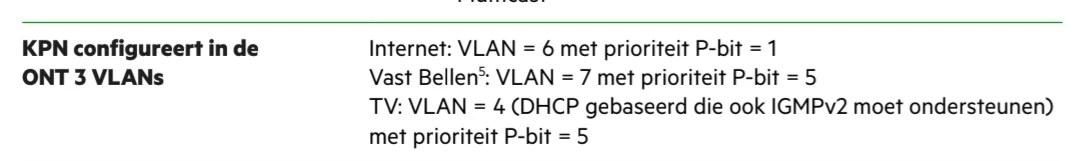

  • KPN TV maakt gebruik van extra VLAN’s, wat niet goed ondersteund wordt door Orbi.
Zoals ik in het andere topic al aangaf heb ik geen ervaring met KPN TV.
(xxx) Maar KPN TV gebruikt geen aparte VLAN. Het gebruikt wel IGMP Snooping.
Edit: KPN Live TV gebruikt VLAN 4 met multicast IGMP Snooping.
KPN On Demand TV gebruikt VLAN 6 unicast.
Ik begrijp dat de Orbi RBR50 geen IGMP Snooping ondersteund. Wel IGMP Proxy.
https://community.netgear.com/discussions/Orbi/igmp-snooping/1707452/
Weet iemand of IGMP Snooping (multicast) eigenlijk alleen nodig is voor live TV. Of wordt het ook gebruikt voor on demand? En als IGMP Snooping niet actief is, schakelt de TV box dan niet om naar unicast en is dat niet voldoende of is de kwaliteit dan veel minder?

Mijn conclusie is daarom dat, ondanks de theoretische mogelijkheid van een eigen router direct op de ONT, een Orbi-systeem in de praktijk niet geschikt is als volledige vervanger van de KPN Box bij gebruik van KPN TV.
Daar is niets theoretisch aan. Eigen router is geen probleem zolang deze aan de technische specificaties voldoet. En voor live TV is dat VLAN 4 met IGMP snooping. Anders valt het signaal terug op unicast over internet (VLAN 6) en zou iets minder van kwaliteit zijn (zelf geen ervaring met live tv).
Graag hoor ik of dit overeenkomt met jullie technische richtlijnen en praktijkervaring.
Ik ben wel niet van KPN maar bij het uitblijven van antwoord: ja, dat komt overeen met de technische richtlijnen. Zie de eisen voor eigen router.
https://www.kpn.com/service/eigen-apparatuur
https://assets.ctfassets.net/zuadwp3l2xby/2Yp0HtLJPKBUX5mqr3l23a/936f91d56ff916c1f8f5c81d195bcd4f/20222263_KPN_Internet_Glasvezel_Specificaties_v20230123.pdf
