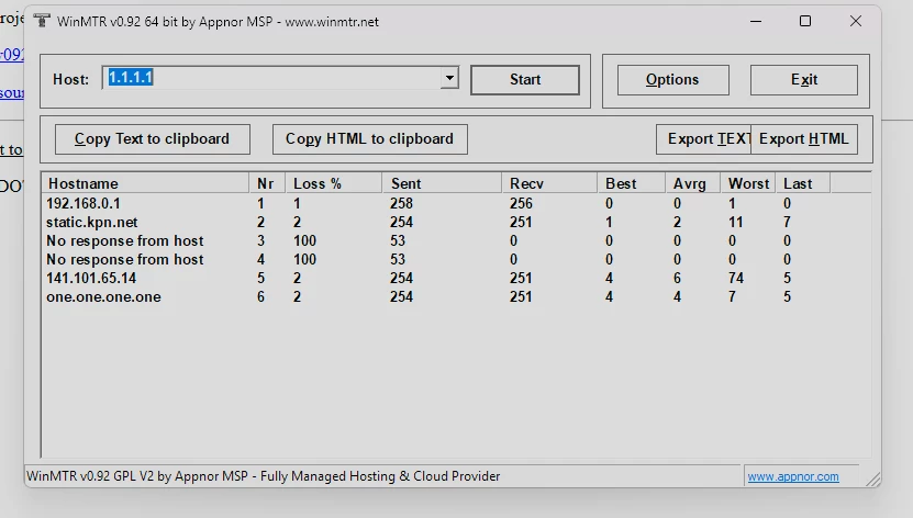

Recent ben ik overgestapt van het Odido netwerk naar KPN netwerk, nu blijkt dat ik constante ping spikes heb op het netwerk wat kan oplopen tot een verschil van 350 MS.
Het verschil dan wel dat ik alleen internet had bij Odido en nu Internet + TV bij KPN. Voor beide gebruik ik een eigen router (AX11000 TP Link) die de configuratie met gemak heeft overgenomen (inclusief IPTV). Al heb ik dit probleem ook gehad op dag 1, wanneer ik de Experia Box aangesloten had, met de hoop dat eigen router het probleem zou tackelen.
Had al geprobeerd de Experia box terug te zetten, zonder positief resultaat en QoS aan te zetten met gelimiteerd budget (85% van 1 Gbit), maar ook dat heeft niet geholpen

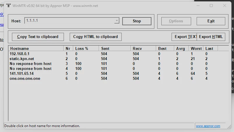

Hier een aantal screenshots, een paar minuten laten draaien (bekabeld uiteraard):
Static.kpn.net 21ms worst, 141.101.65.14, 74ms worst

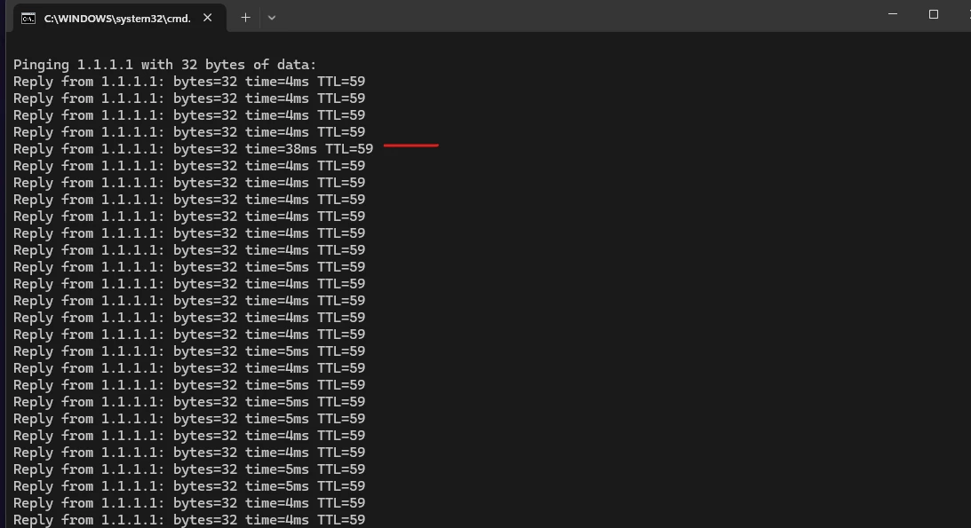

Een spike richting 1.1.1.1 van 38ms​​​​​​​

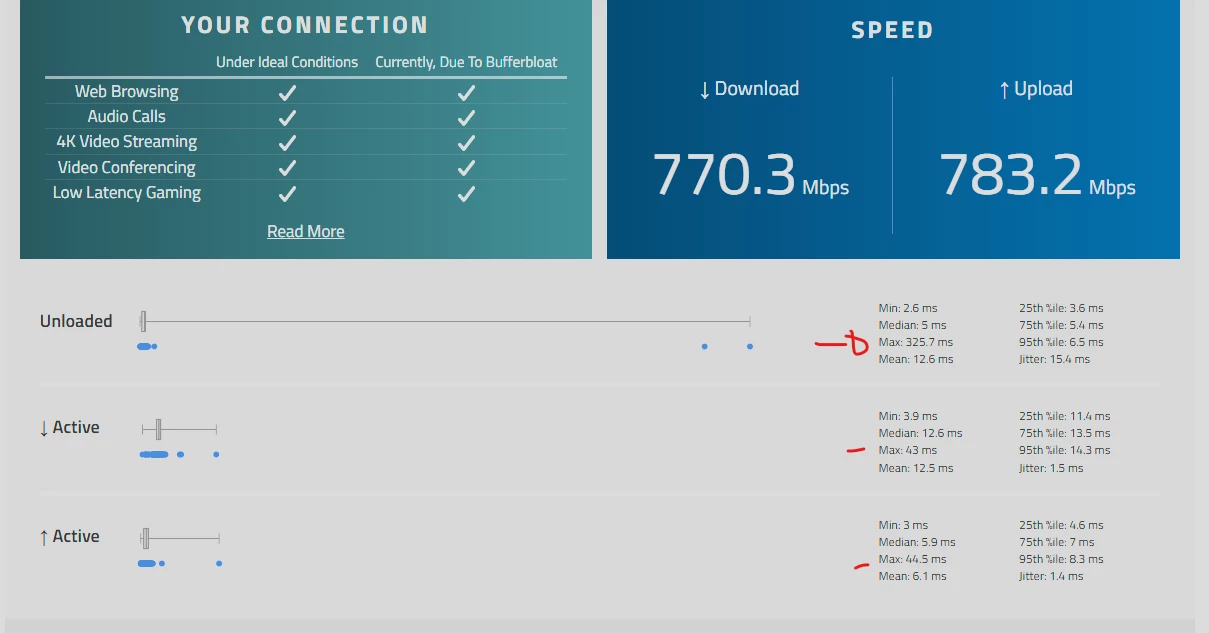

Spike van 325 MS, waarbij dit ook regelmatig gebeurt op loaded active upload en download.

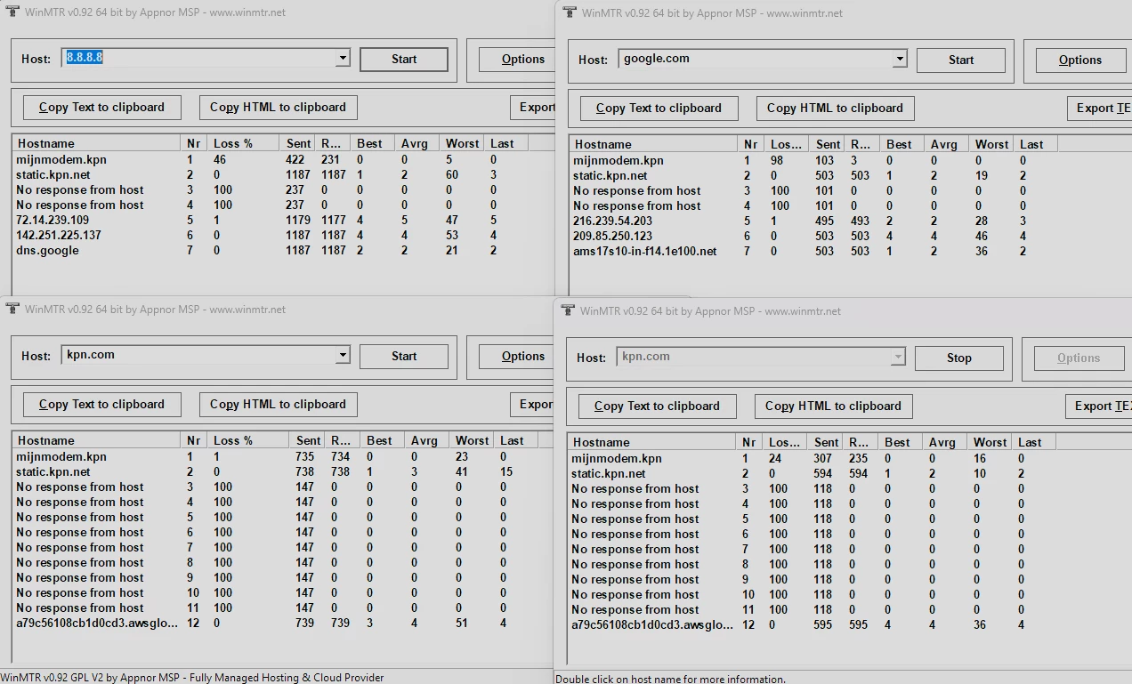

Hier nog met KPN Modem, (KPN.com 2x gedraaid) en ik ervaarde ik stutter (freeze) met videobellen vanochtend (tussen 9:30 en 10:00, vorige post rond uur of 11 in de avond).
