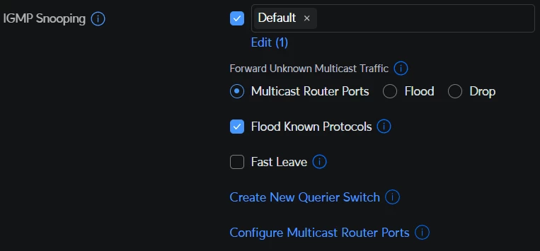

Goedenavond, ik heb mijn thuisnetwerk uitgebreid met een Unifi Express 7, rechtstreeks aangesloten op FritzBox die met KPN netwerk verbonden is. Express is met een USW-Lite 8 POE verbonden, waar alle Accespoints weer aan gekoppeld zijn. Internet en Wifi functioneert prima.
Nu werkt mij Interactieve TV echter helaas niet meer, stopt met configuratie bij 85% opstarten. Schijnt met IGMP etc te maken te hebben?
Kan iemand mij helpen met welke instellingen waar aangepast moeten worden, ik heb daar zelf helaas geen enkel verstand van..
Beste antwoord door joey92
als je in de Unifi controller zit. kun je onder Settings > Networks de IGMP setting vinden.
@Xtron
instellingen moeten zo staan zoals je ze op de foto ziet. hierna de Express 7 en de switch allebei een herstart geven.
  • October 7, 2025
@joey92  IGMP Snooping staat op drop, moet dit naar multicast?
Flood known protocols staat er niet
@Xtron

Ga naar Setting/Networks
vervolgens het vlan/netwerk aanklikken
dan advanced op manual.
klik igmp snooping aan.
Sla de config op en testen maar
  • October 8, 2025
@joey92 ​@Maikel Drost dank voor jullie input, probleem is nu verholpen!
