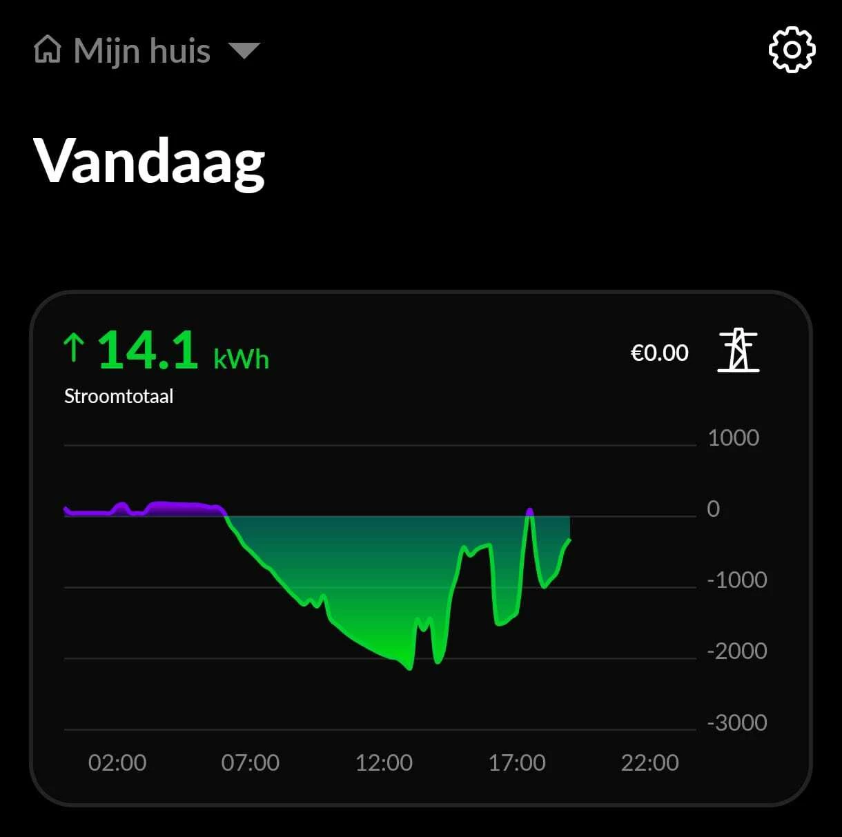

Op mijn huidige huis lagen al 8 zonnepanelen toen ik hier in kwam wonen, maar ik moet eerlijk zeggen dat ik mij ook nog niet écht verdiept heb in de hele constructie.
Wel heb ik sinds vorige week eindelijk een P1-meter geïnstalleerd en gebruik nu ook de Homewizard app om het verbruik in de gaten te houden. Op dagen zoals deze, is mijn ‘aan het net geleverde stroom’ heel hoog → zie het groene vlak.
Het zou dan heel fijn zijn als je met zo'n thuisbatterij je opgewekte stroom kunt bewaren voor als je laat in de avond nog snel een wasje moet draaien of je vaatwasser vergeten bent aan te zetten o.i.d. Nu zet ik de airco aan soms aan. Niet omdat ik het zo warm heb, maar om ervoor te zorgen dat ik wat minder terug lever. Voelt wel heel tegenstrijdig, als ik eerlijk ben😅, maar zo'n thuisbatterij is een flinke investering!
