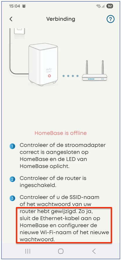

Ook hier een probleem deurbel (Eufy) connectie met WiFi.
Ethernet-kabel misschien vergeten ?
Ik heb ook een Eufy , kabel aangesloten , gegevens ingevoerd en het werkte.
Misschien heb je hier iets aan , succes.
