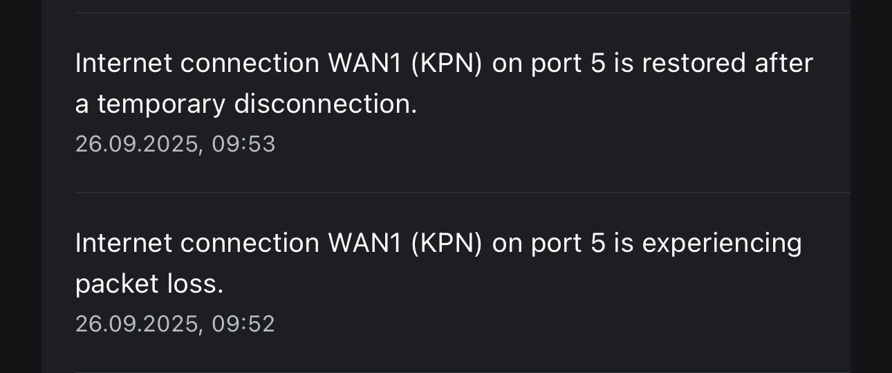

Ik moet wel zeggen dat ik af en toe het internet weg lijkt te vallen en volgens mij ligt dit niet bij KPN. Nu al een paar “meetings” gehad waar de verbinding plotseling verbroken werd en een halve minuut later weer hersteld was. Vervolgens ingelogd op de unifi controller en kan er eigenlijk niets verkeerds ontdekken en het lijkt erop dat de KPN verbinding stabiel was..
bnh
Forum|alt.badge.img+12
  • sep. 28, 2025 9:11 p.m. UTC
Wat zeggen de Unifi logs op dat moment ​@BSdV ?
  • sep. 28, 2025 9:53 p.m. UTC
​@bnh Volgens mij was de groene ISP Health balk gewoon solide groen..

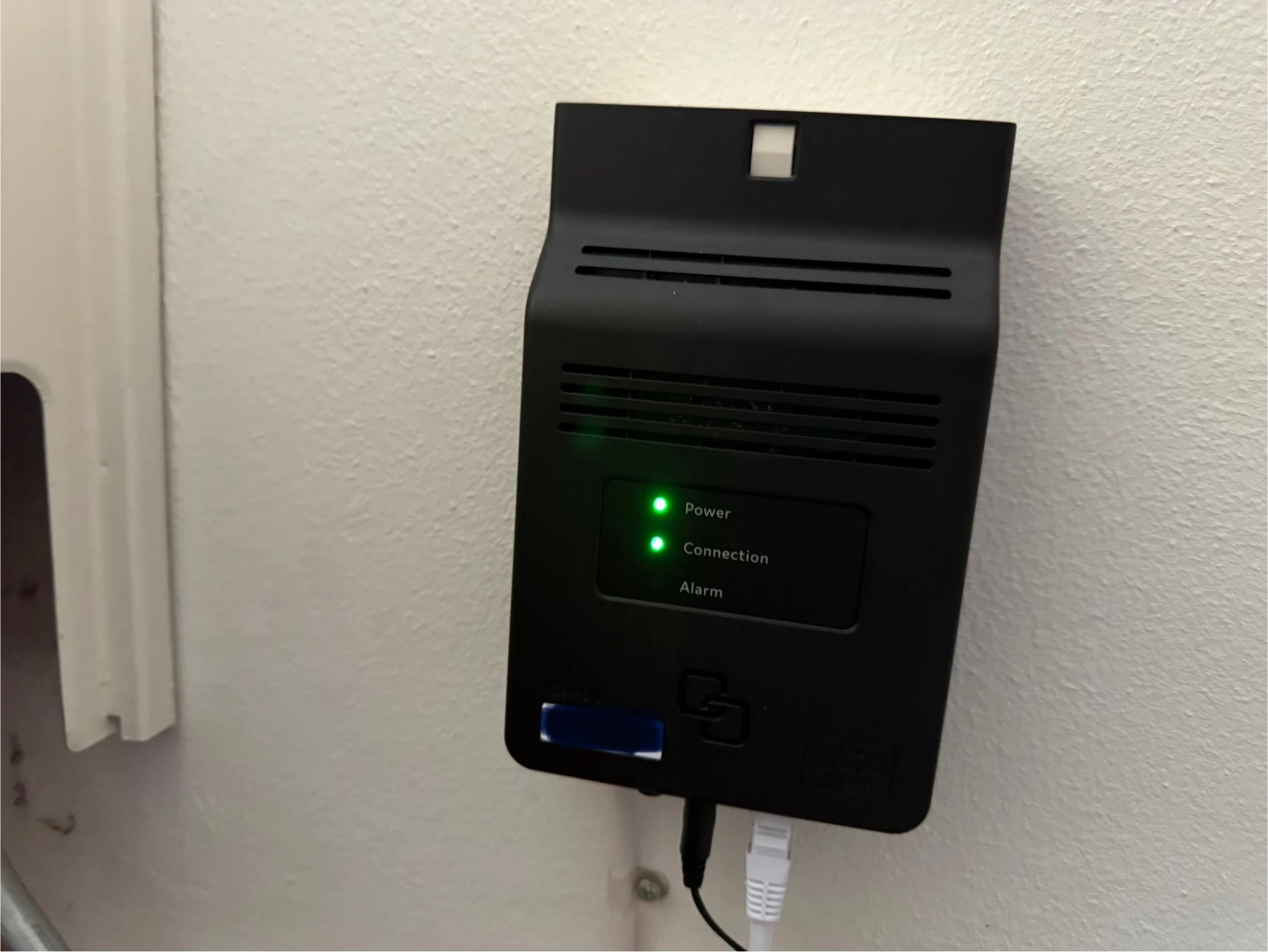

Welk merk ONT heb je ​@Niekage ?
  • okt. 4, 2025 8:22 a.m. UTC
Volgens mij Genexis
bnh
  • okt. 4, 2025 8:29 a.m. UTC
Ja dat idee had ik al, ik heb niet dat je hetzelfde hebt als ​@PaulInternet.
Moest even zoeken naar zijn topic, maar kwam mij bekend voor dit verhaal.
