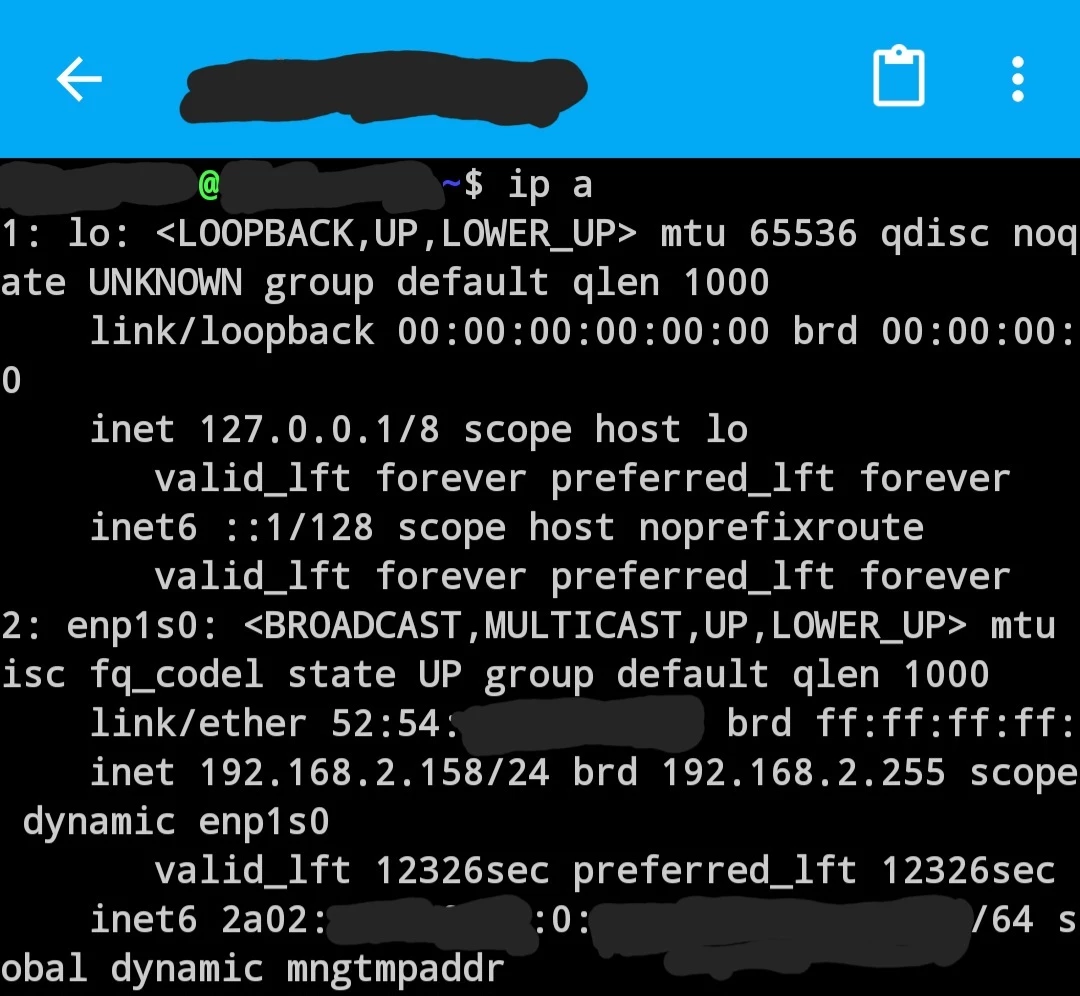

Ik heb even getest. Met een VM die rechtstreeks aan de Experiabox hangt. En even ipv6 ingeschakeld op de Experiabox. Dan werkt het bij mij wel.
Ik krijg keurig een ipv6 adres met een 0 erin.

Ik heb een kleine Clonezilla VM aangemaakt, dat blijkt in een VM te werken. Als je die koppelt aan de vmbr0, dan zit deze dus aan het normale netwerk, en krijgt een IPv6 adres in de 2a02:mmmm:nnnn:0::/64 reeks. Uiteraard kun je binnen je server kiezen voor autoconfiguratie of handmatige configuratie. Indien handmatig, blijf binnen het 2a02:mmmm:nnnn:0::/64 subnet!
