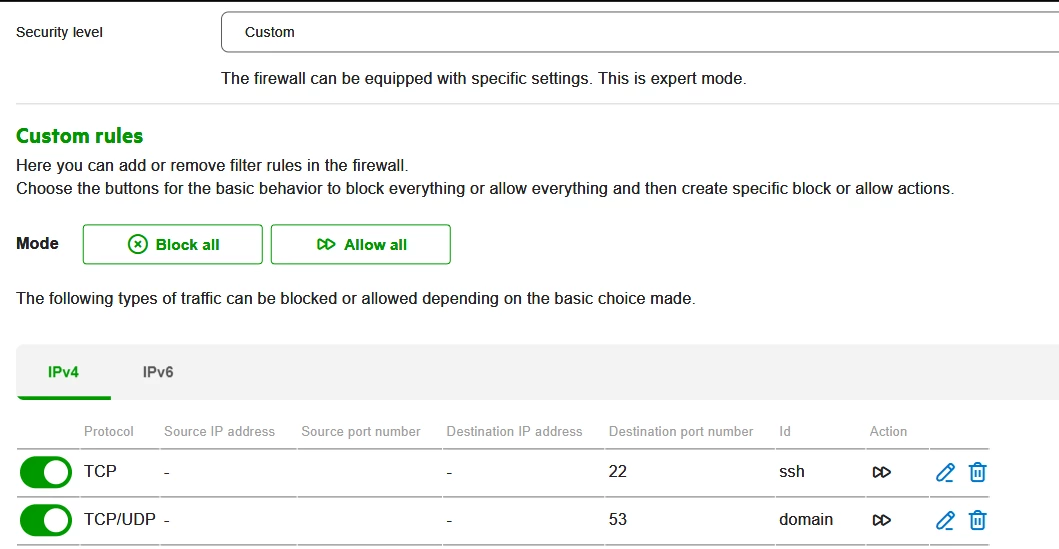

Beste antwoord door rvk01
Dit staat erboven.
Bij “aangepast” valt mijn DHCP dus ook weg
Ja, maar ik zie daar bij Mode niets aangevinkt??
Je moet daar “Block all” of "Allow all” kiezen. Daarna kies je daaronder de “afwijkende” regels voor drop of accept.

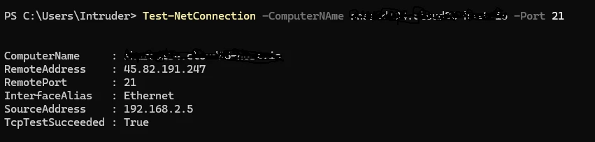

Je kunt op Windows even kijken of je wel connectie kunt maken (misschien is het alleen een inlog probleem).
In powershell:
Test-NetConnection -ComputerName ftp.jouwdomein.nl -Port 21
En naar een andere ftp server (testserver van rebex):
Test-NetConnection -ComputerName test.rebex.net -Port 21

Dit lijkt wel te werken (beide opties.
Bij de 1e optie:
Maar niet naar de ftp server via FileZilla of met WINSCP

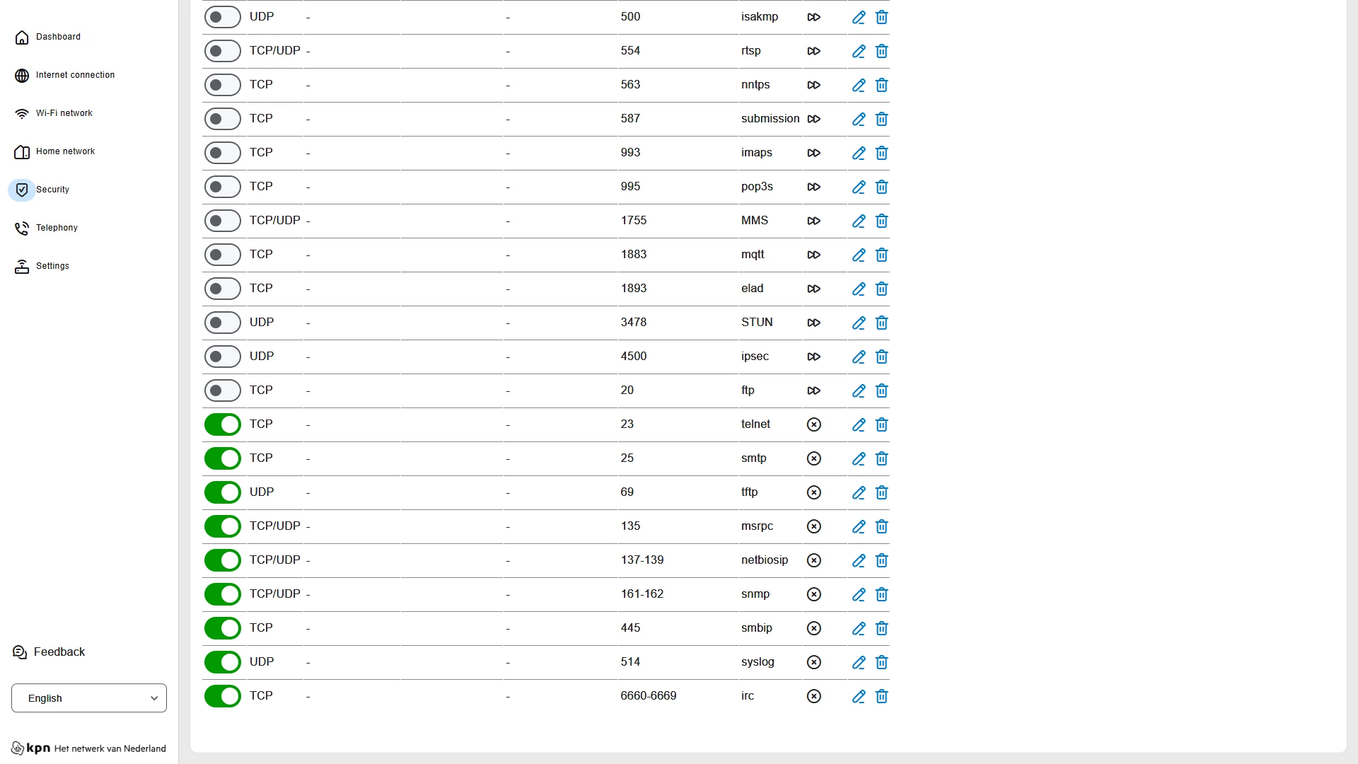

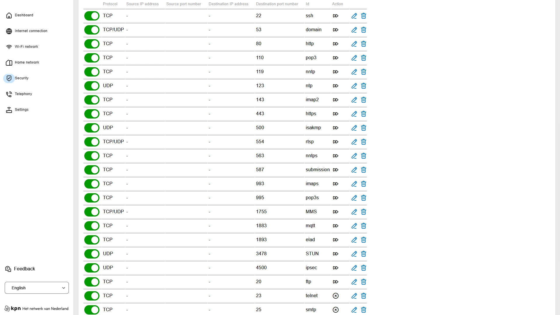

De aangepaste instllingen zijn:
Wat ik heel vreemd vind ik dat bij ftp poort 20 staat terwijl dat normaal poort 21 moet zijn (standaard).
Ftp staat hier dus op “allowed”
Nu laat je net niet alles zien. Wat staat er boven deze schuifjes?
Staat daar “Alles blokkeren" of “Alles toelaten” ?

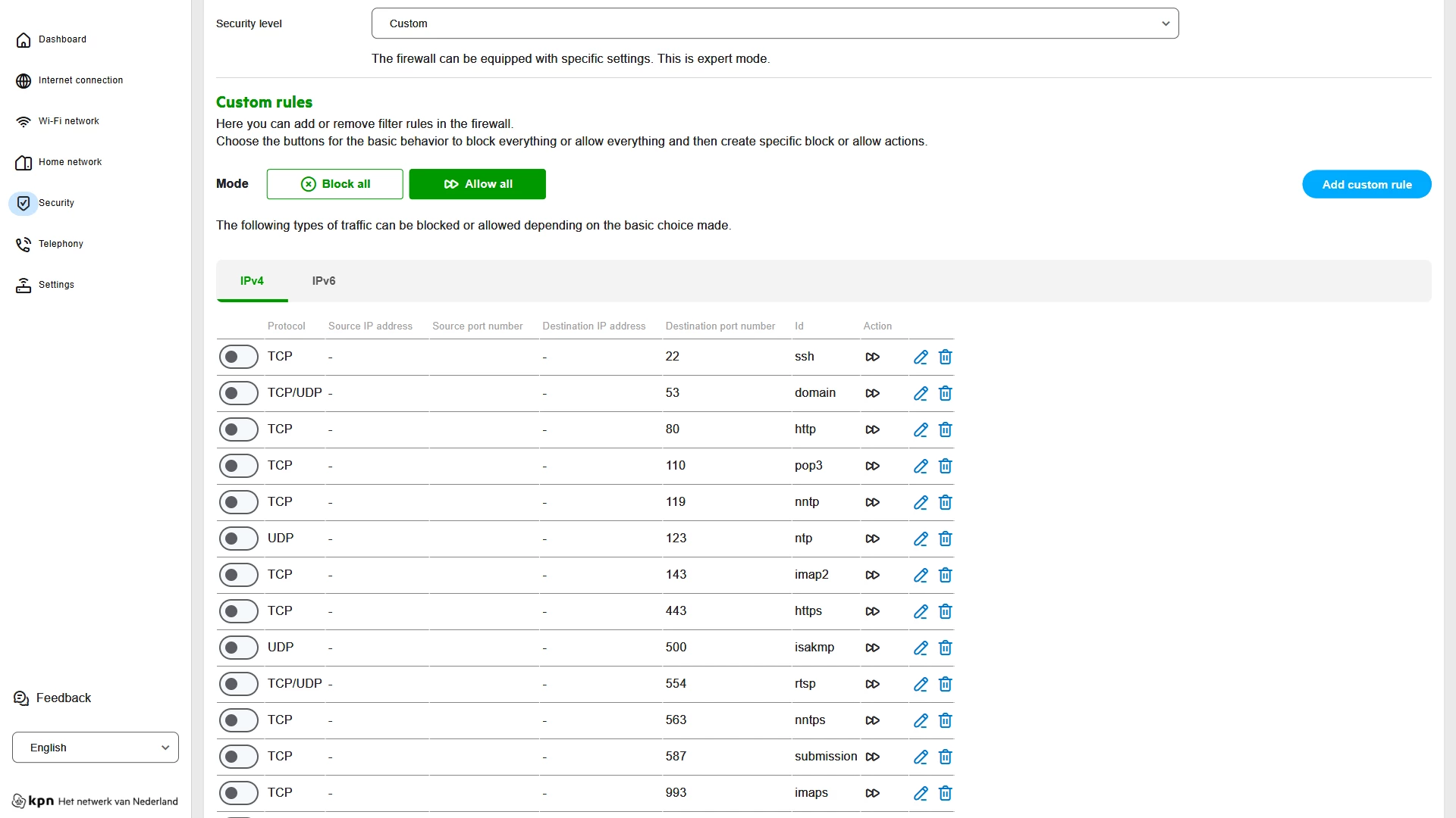

Dit staat erboven.

Dit staat erboven.
Moet ik nu van alle grijze regels nog de slider omzetten naar groen?
Nee, zoals ik het begrijp met "alles toelaten"  laat je alles toe, op de afwijkende geactiveerde regels daaronder na. Voor die regels gelden de actie daarachter (wat dus betekent dat allow afwijkingen geen zin zouden hebben want dat is dubbelop omdat die toch al toegestaan zijn door de allow all mode).
Oke, in deze situatie (aangepast dus zoals bovenstaand aangeeft) kan ik dus nu via poort 21 verbinding maken en mijn DHCP blijft ook werken.
Ik kan nu alleen nog niet via poort 22 verbinding maken maar misschien moet daar nog wat extra’s voor worden ingesteld maar dat weet ik niet.

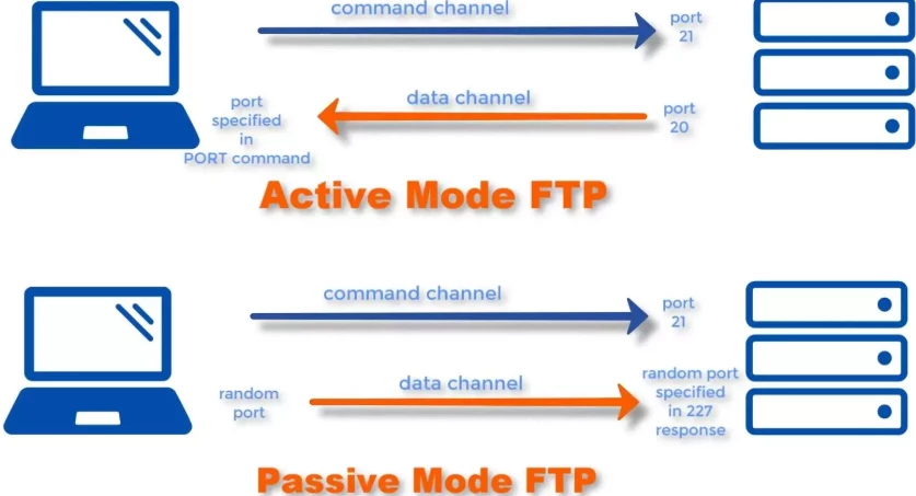

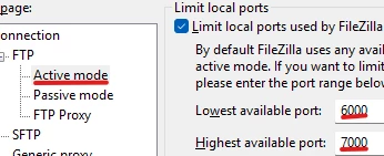

Nog een opmerking over FTP modes, hier voor betere illustratie
Bij actieve modus moet je de command channel port openen in uitgaande firewall en data channel port open via port forwarding. Bij passieve modus moet je de command channel en data channel porten openen in uitgaande firewall.

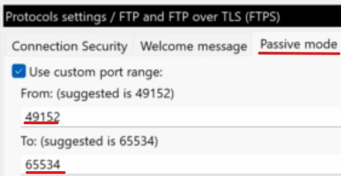

Om de rangen van porten bij port forwarding te limieten moet je in cliënt en server instellen
FileZilla serverinstelling passieve modus, deze porten moeten open zijn in uitgaande firewall
FileZilla cliëntinstelling actieve modus, deze rangen moeten in port forwardings staan
