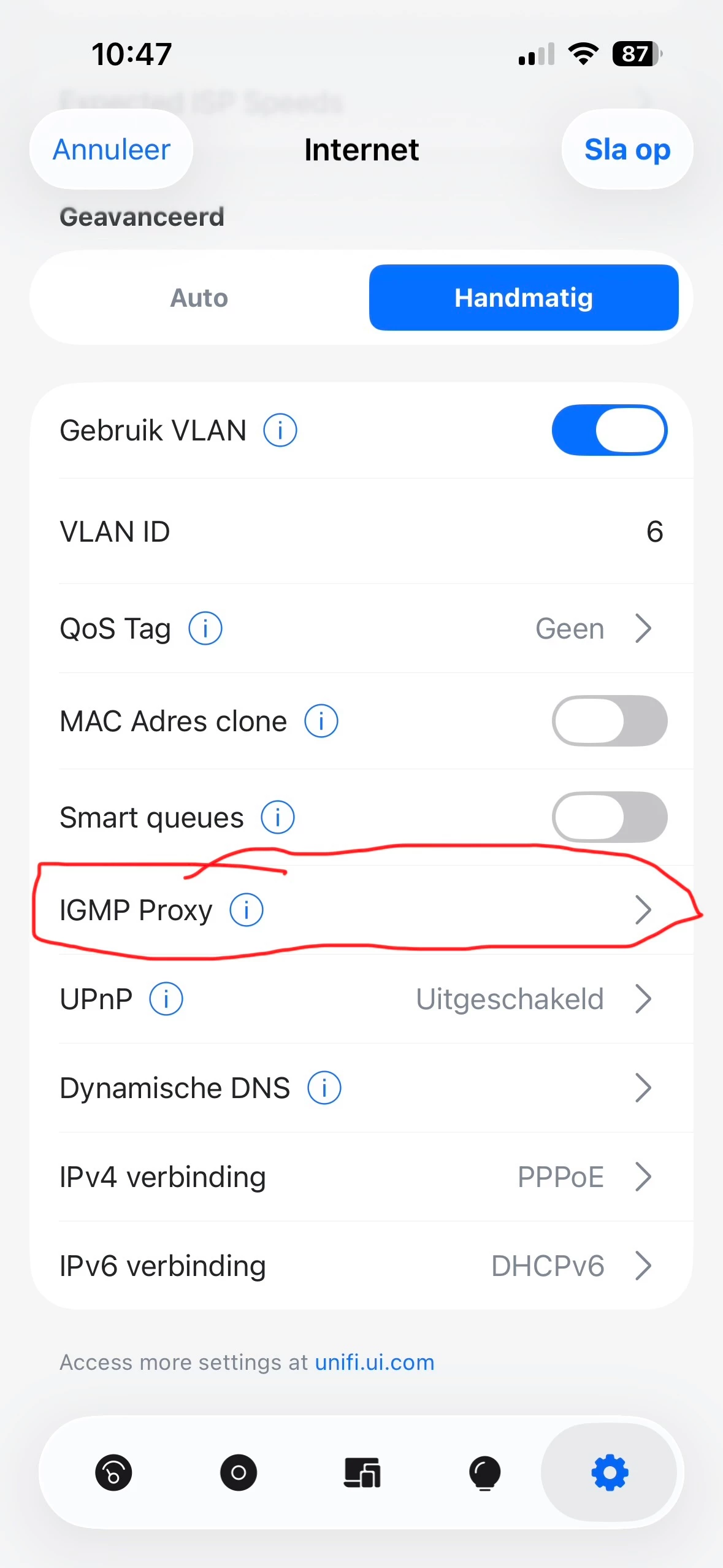

  • nov 1, 2025 9:48 a.m. UTC
Wat rood is omcirkeld moet uit staan toch?  En via het script loopt het dan?

  • nov 1, 2025 11:21 a.m. UTC
Voordat je het script installeert, moet het al uitgeschakeld zijn volgens ​@Maikel Drost. Wat je kunt doen, is een herinstallatie uitvoeren van het script met de optie uitgeschakeld van te voren.
