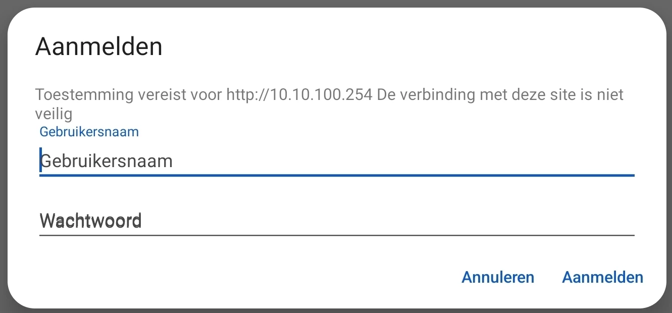

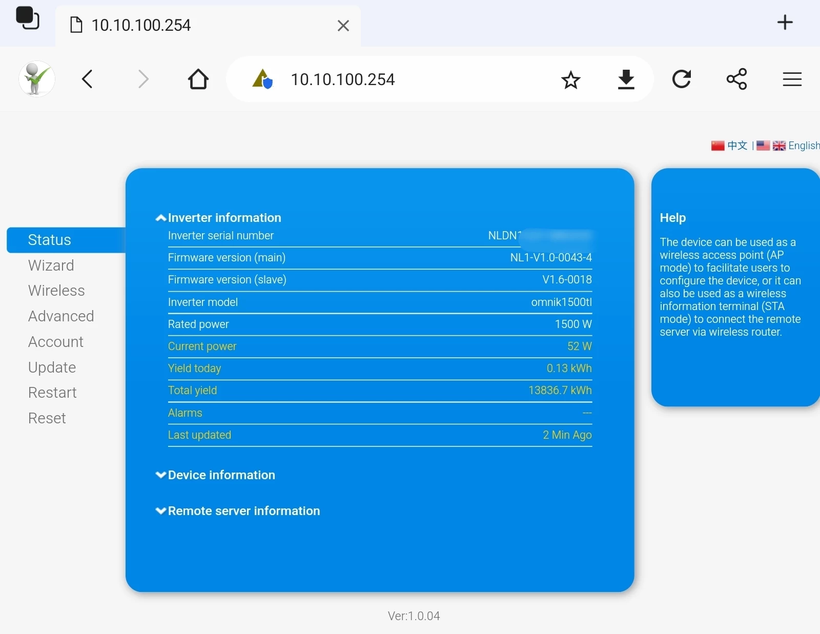

  • jan. 18, 2025 11:30 a.m. UTC
Volgende hoofdstuk in deze ellende.
Afgelopen week moest ik in de groep waarin mijn modem zit een stopcontact vervangen, Dus spanning er af en natuurlijk was mijn modem alle instellingen kwijt. Alles weer opnieuw ingesteld en bijna alles werkte, Op de monitoring van mijn zonnepanelen na.
Geprobeerd in te loggen in mijn Omnik omvormer maar krijg dat op geen enkele manier voor elkaar. Ik kan met het lokale netwerk van de omvormer verbinding maken, krijg ook een popup scherm waarin ik user en password moet geven maar daarna krijg ik geen toegang - terwijl ik dacht de goede gegevens te gebruiken.
Ten einde raad de interface handmatig gereset (ding open schroeven en de resetknop een tijd ingedrukt houden) zodat het weer admin/admin zou moeten zijn - kan bijna niet mis. Maar: geen resultaat, nog steeds geen toegang.
Wat mij opvalt is dat in het verleden ik gewoon een scherm van mijn omvormer te zien kreeg waar ik mijn naam en wachtwoord moest intypen. Tegenwoordig krijg ik in alle browsers die ik geprobeerd heb een popup scherm krijg waar ik die gegevens moet intypen. zou dat er iets mee te maken kunnen hebben? En weet iemand hoe ik die popups kan omzeilen?

  • jan. 18, 2025 11:54 a.m. UTC
Begrijp ik goed dat je geen wifi verbinding op kunt zetten met de Omnik wifi module?
Als dat zo is, dan speelt KPN daar geen rol in.
Je krijgt dus nog wel de popup te zien om in te loggen…
...maar op het openingscherm kom je niet?
  • jan. 18, 2025 3:26 p.m. UTC
Klopt. Maar het is ondertussen opgelost.
Ik kwam er achter dat mijn omvormer wel degelijk een connectie had met het modem, maar een ander IP adres had gekregen. Overigens wél nadat ik de panelen had uitgezet en het interface had gereset. Ook de lijst met gereserveerde IP-adressen was gewist, met één uitzondering.
Helemaal begrijpen doe ik het niet. Ik dacht dat ik op de omvormer gekeken had of hij een IP adres had en dat niet kon vinden - maar ik zal wel niet goed gekeken hebben. En ook het resetten van de interface is blijkbaar niet goed gegaan?
Hoe dan ook - het werkt weer. Maar ik ben benieuwd hoe lang het nog duurt voordat ik mijn modem weer opnieuw kan opstarten zonder deze ellende.
Overigens nog een puntje: ook mijn vaste telefoon werkte pas weer nadat ik een KPN diagnose tool had gedraaid - daarvoor stond mijn vaste telefonie op inactief,
