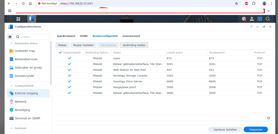

Maar waarom mislukt het in synology nas de test wel?
  • dec. 24, 2024 9:44 a.m. UTC
Bij het testen van poorten online gaat het goed met poort 5001 maar alle anderen niet
wjb
  • dec. 24, 2024 9:47 a.m. UTC
Dat is UPnP en dat wil je helemaal niet aan hebben staan.
Zet die routerconfiguratie uit, UPnP is wat mij betreft onveilig en kan je daarom beter niet gebruiken.

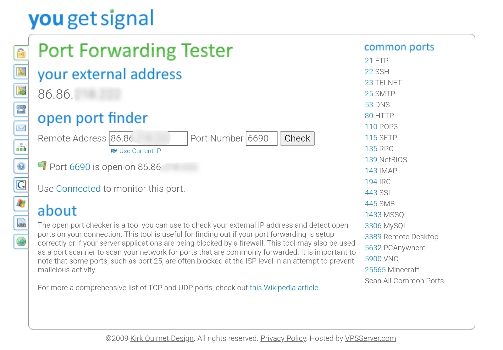

Plaats eens een screenshot van yougetsignal voor poort 6690?
Doe dit op jouw telefoon via 4/5G.
  • dec. 24, 2024 10:06 a.m. UTC
443, 5000, 5001, 6690 zijn te berijken

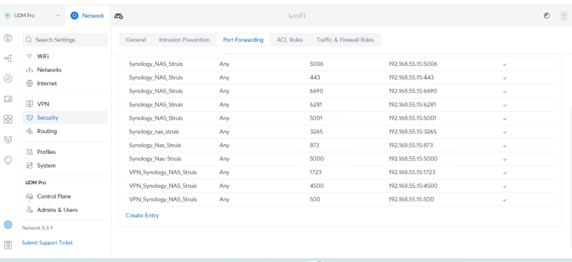

  • dec. 24, 2024 10:08 a.m. UTC
Plaats nog eens een screenshot van de port-forwardings op jouw UDM en laat alle IP adressen gewoon zichtbaar.
  • dec. 24, 2024 10:16 a.m. UTC
wjb
  • dec. 24, 2024 10:35 a.m. UTC
Is poort 6281 ook te bereiken?
Draait Hyper Backup Vault op jouw NAS?
Draait de PPTP VPN server op jouw NAS?
Overigens raad ik je aan om geen PPTP meer te gebruiken als VPN type, die is best eenvoudig te kraken.

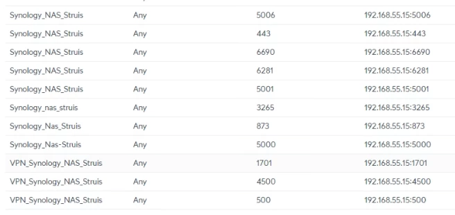

  • dec. 24, 2024 11:09 a.m. UTC
aangepast unifi:
wjb
  • dec. 24, 2024 11:15 a.m. UTC
ik gebruik L2TP/IPSEC
 Hyper Backup gebruik ik niet meer
In jouw eerdere screenshot gebruikte je nog PPTP (poort 1723} maar dat heb je nu gewijzigd in L2TP (poort 1701).
Als geen Hyper Backup meer gebruikt waarvoor gebruik je dan poort 6281?
Waarschijnlijk draait daar dan ook geen service meer voor op jouw NAS en dan is het logisch dat deze als "closed" getoond wordt.

Maar wat doe ik verkeerd dat test van alle poorten in de Nas mislukken?
Niets, dat is ook geen testen van die poorten maar het via UPnP aanvragen van het openen van die poorten op de router. Nogmaals, dat wil je niet gebruiken, vergeet dat scherm.
