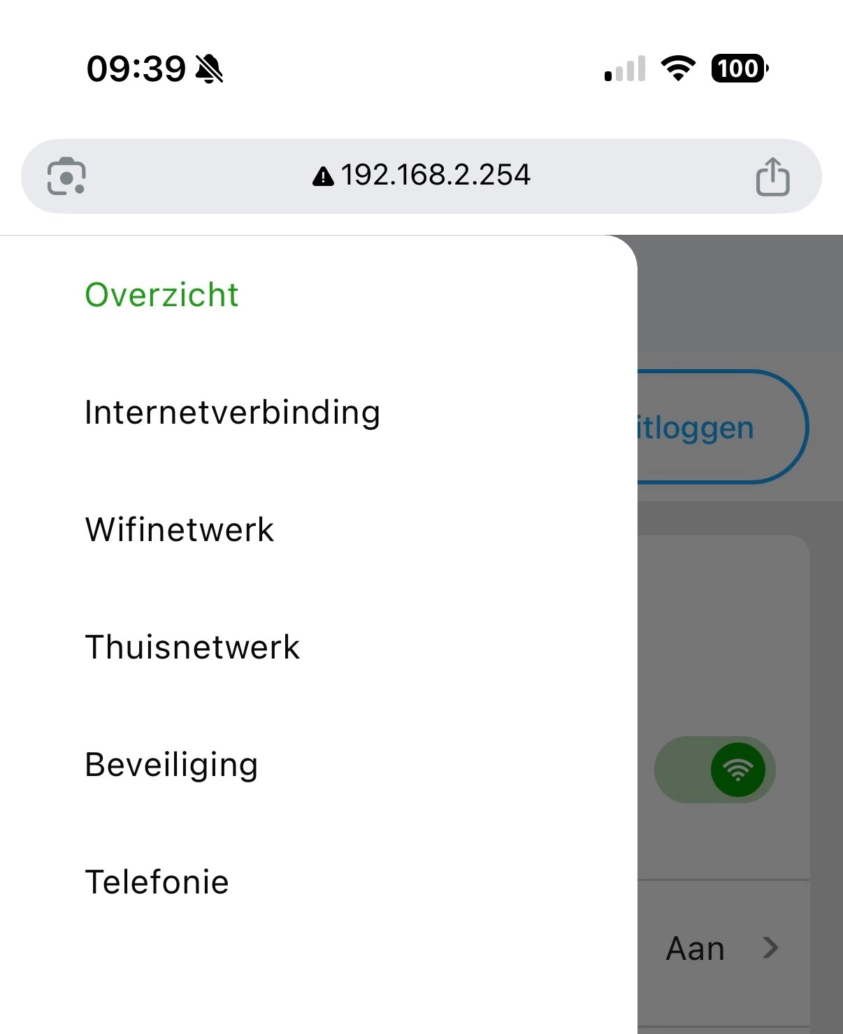

Ik heb even snel op mijn telefoon die optie gezocht maar ik kan het niet vinden. Heb alleen deze menu items:
Onder telefonie hoort Instellingen nog te staan inderdaad, die mis ik daar. En jij mist 'm ook. Met deze update zijn er verbeteringen voor de mobiele weergave gedaan, maar dit nemen we nog mee zodat dat verder bekeken kan worden.
Als je via een pc of laptop op het modem inlogt zal je de Instellingen wel moeten kunnen zien om deze reset te doen.
