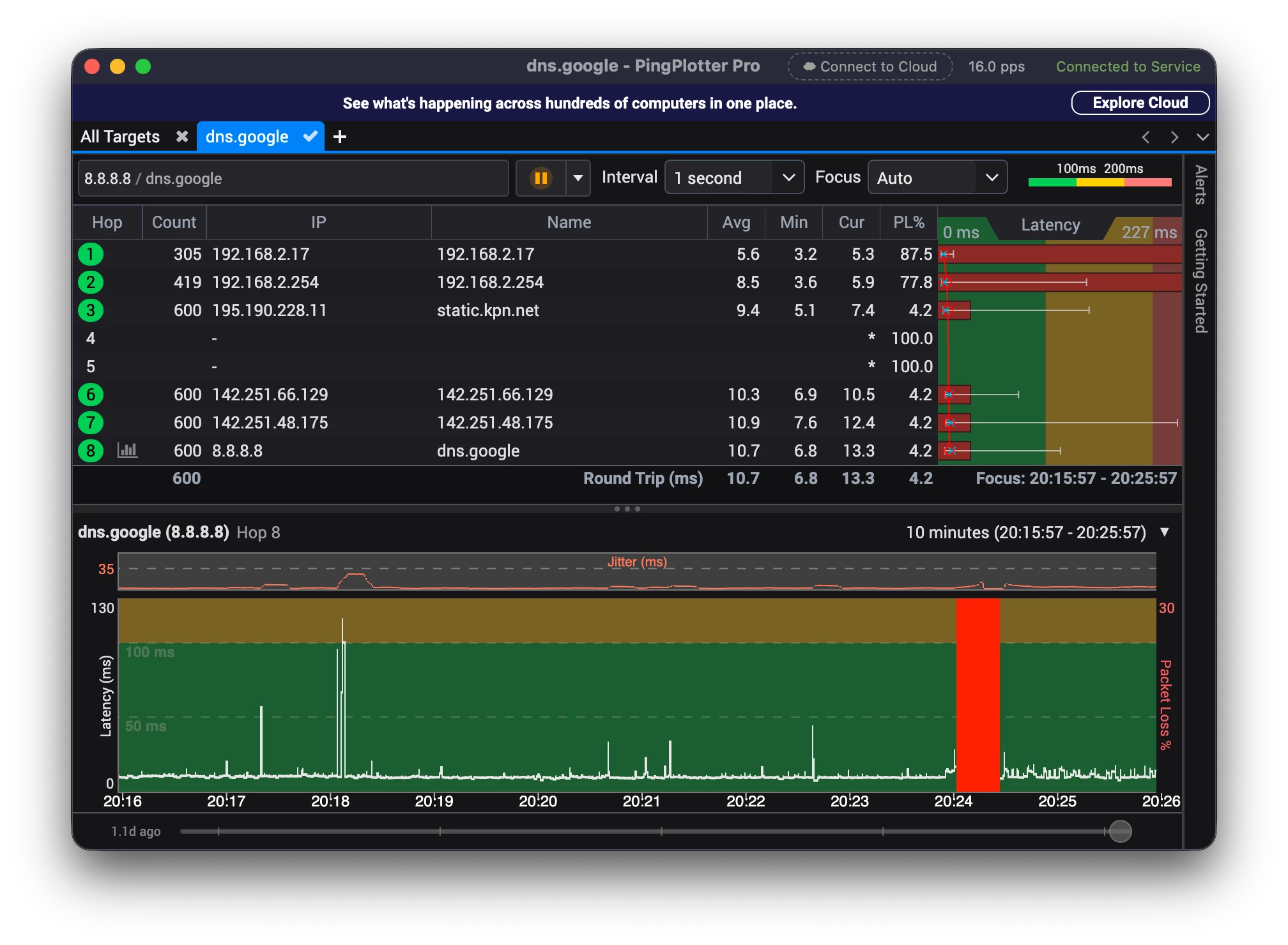

Vanavond nog even pingPlotter gedraaid om te kijken of er iets zichtbaar is. Jawel, 100% packet loss voor ~30 seconde..
Tegelijkertijd staat het beeld van de TV stil en valt internet op mijn telefoon weg.
Wat kan dit zijn als niet de modem?
