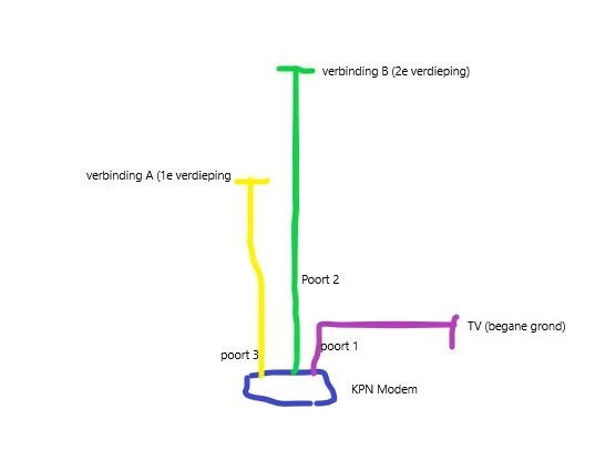

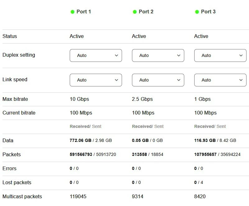

dat heb ik ook geprobeerd, switchen tussen poorten op het modem zelf… maar ook dat heeft geen effect. Zeg dat ik bekabelde verbinding A en B heb, dan werkt de router niet via verbinding A ook al wissel ik die om van poort 2 naar 3. De router werkt wel op verbinding B op beide poorten 2 en 3.
Overigens zijn beide poorten actief. ik heb nu een Playstation aangesloten op poort 2 (bekabeld, verbinding A) maar die ziet het modem dan ook weer niet. Zoals gezegd is de kabel doorgemeten door een electricien en die is OK.
Bijgaand wat plaatjes.

  • September 29, 2025
hallo, bijgaand een schets hoopt dat t helpt, Verbinding B geeft dus geen connectie met de router, ook niet als ik deze omzet van poort 2 naar poort 3.  Als ik de router op verbinding A zet (1e verdieping) dan werkt deze gewoon.
Ik snap dat de kabel nu als hoofdoorzaak wordt aangewezen, maar er is niets veranderd aan die kabel, ook geen werkzaamheden geweest oid en zoals gezegd, signaal doorgifte is doorgemeten en ok. Kan het ergen anders in zitten?

Sanne van KPN
Ja dat maakt het helder! Super ​@Harry4444. 😄 Bedankt.
Kabels gaan soms helaas stuk, dus om dat uit te sluiten, heb je nog een andere internetkabel in huis die je kunt testen voor verbinding B? Zo niet, je kunt ze voor vrij weinig ook kopen.
