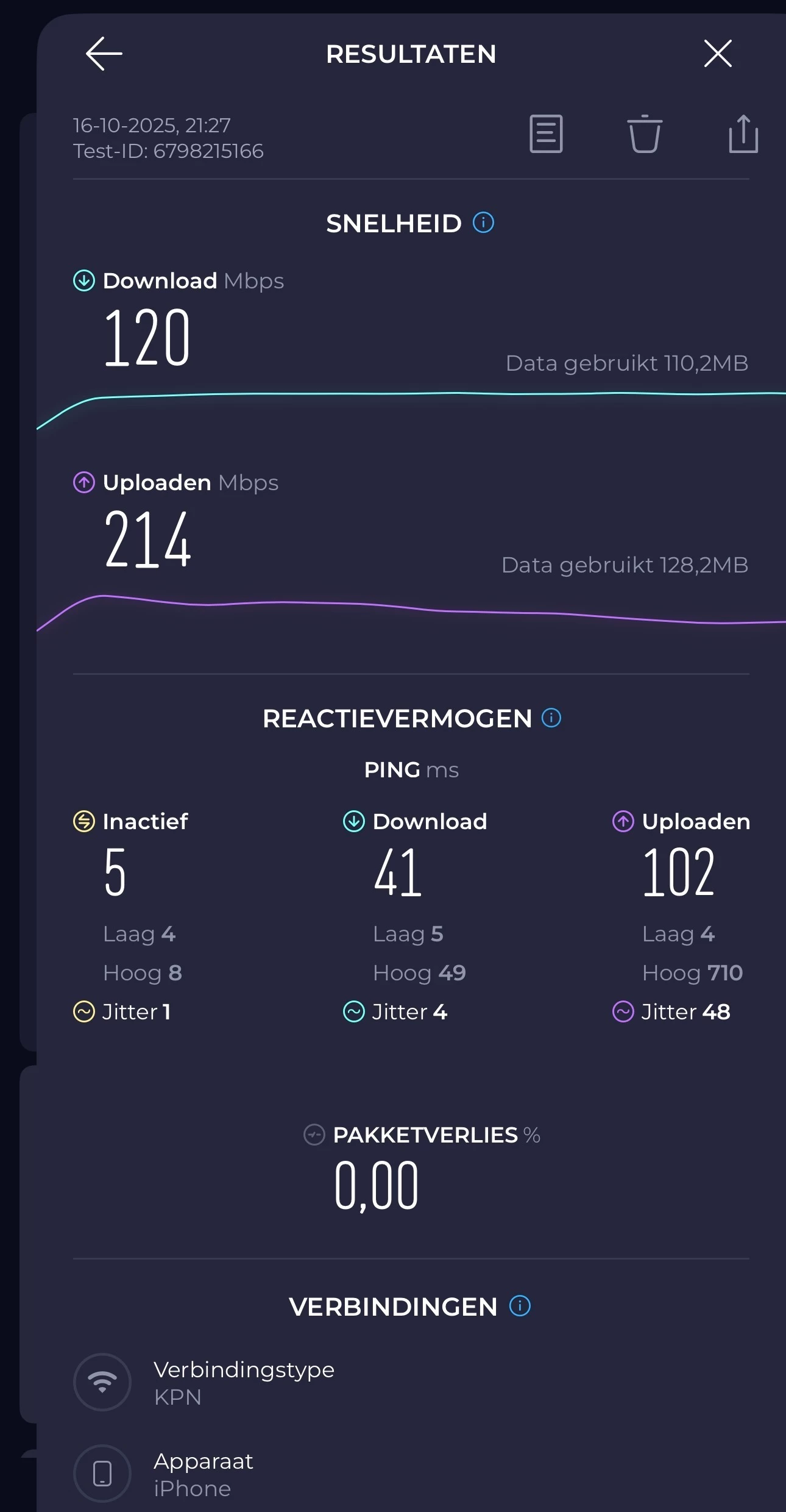

  • okt. 16, 2025 7:46 p.m. UTC

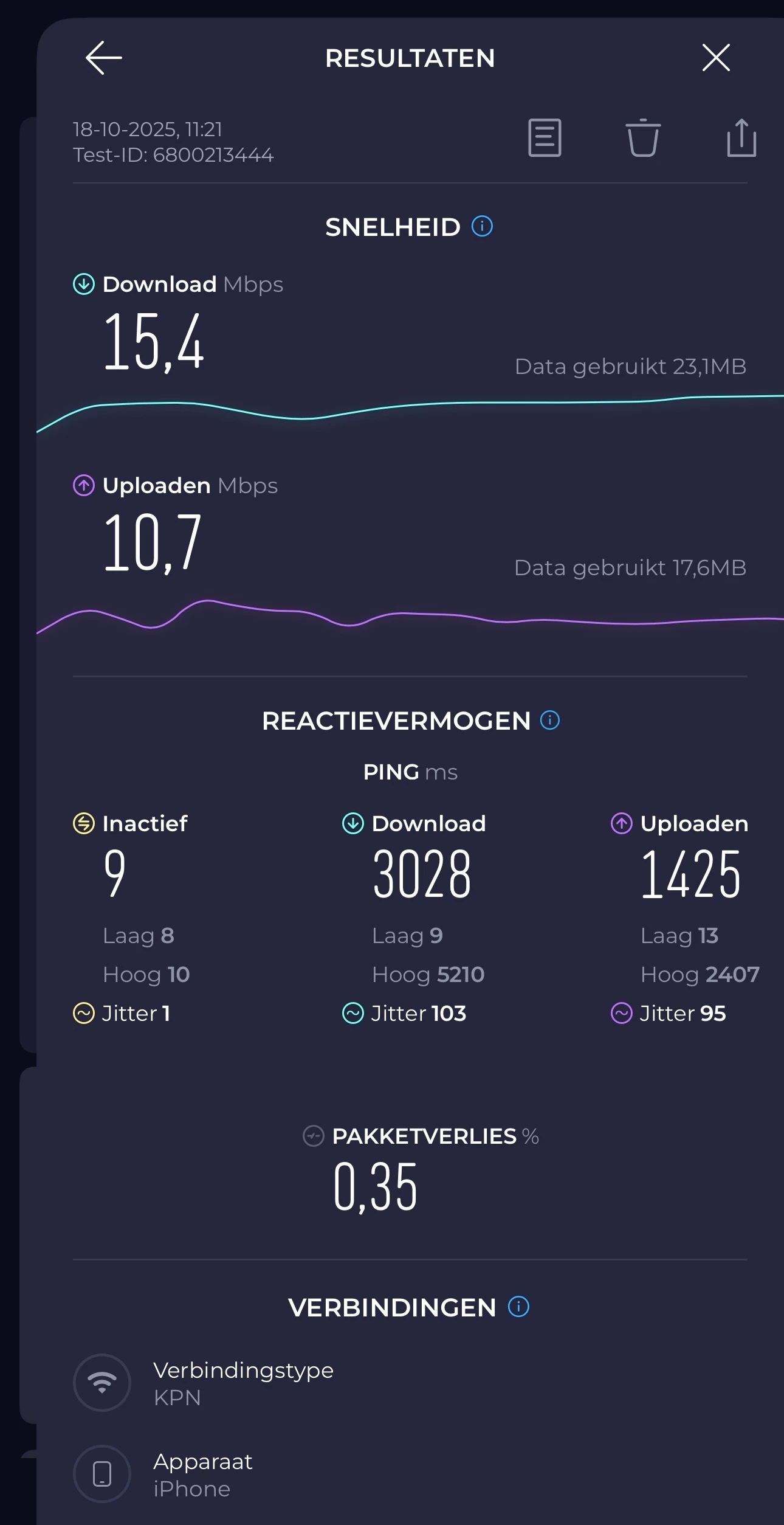

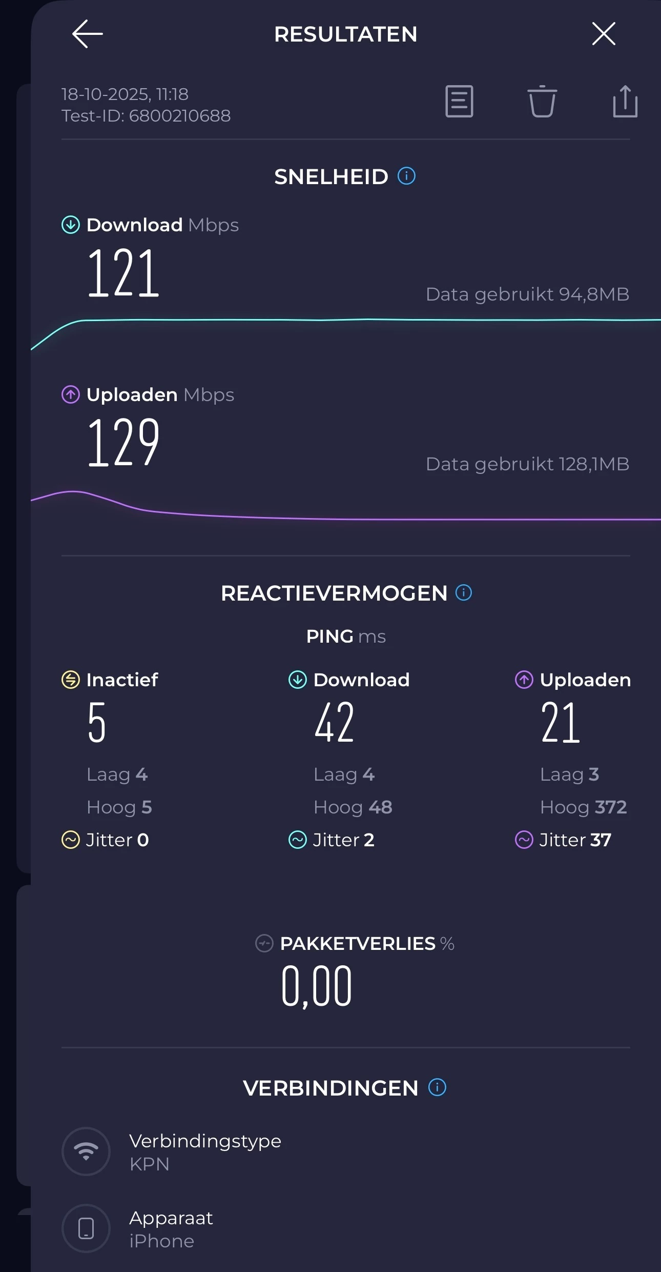

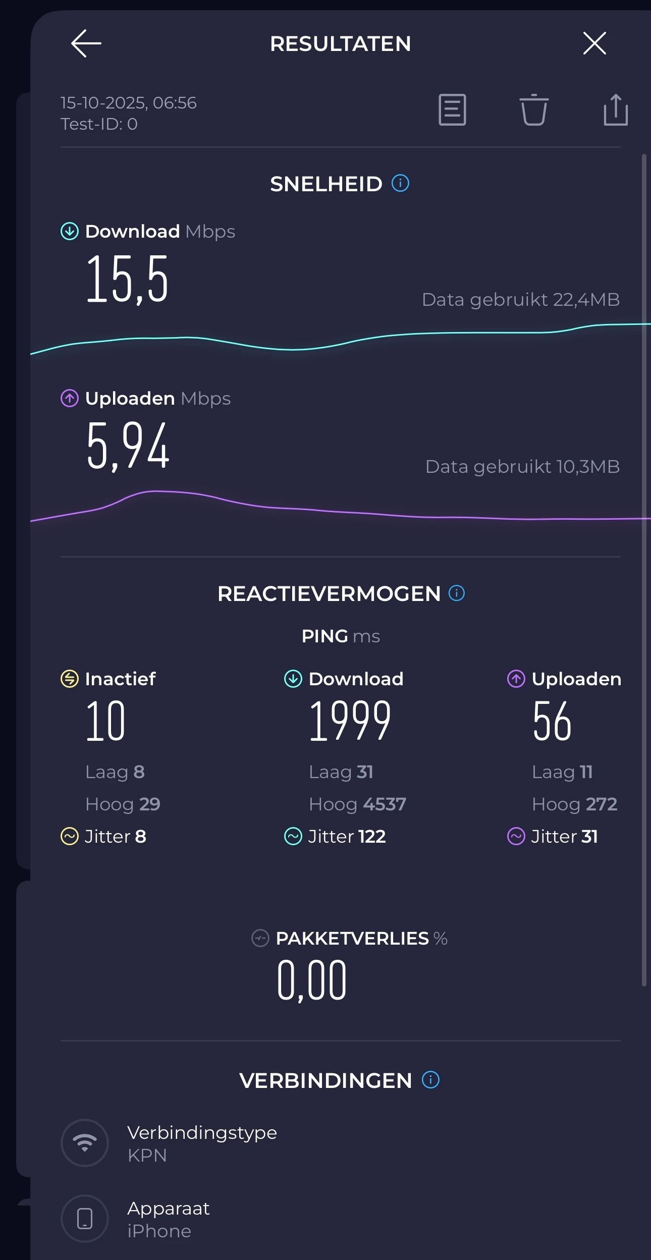

Het aantal aan de SW2 verbonden apparaten (uit de initiële post) werkt weer correct na een hard reset van de SW2 terwijl deze bedraad was aangesloten aan de Box 12. Nieuw probleem is dat mijn internetsnelheid via de SW2 verslechterd tov de Box 12 terwijl de Box 12 een verdieping lager en verder weg zit van de client (iPhone 16).
SW2 1e verdieping; client 1e verdieping (SW2 ingeschakeld)
Box 12 begane grond; client 1e verdieping (SW2 uitgeschakeld)
SW2 is geïnstalleerd tussen de Box 12 en iPhone.
Box 12 —————— SW2 —————— iPhone (15 mbps)
Box 12 —————— ——- —————— iPhone (120 mbps)

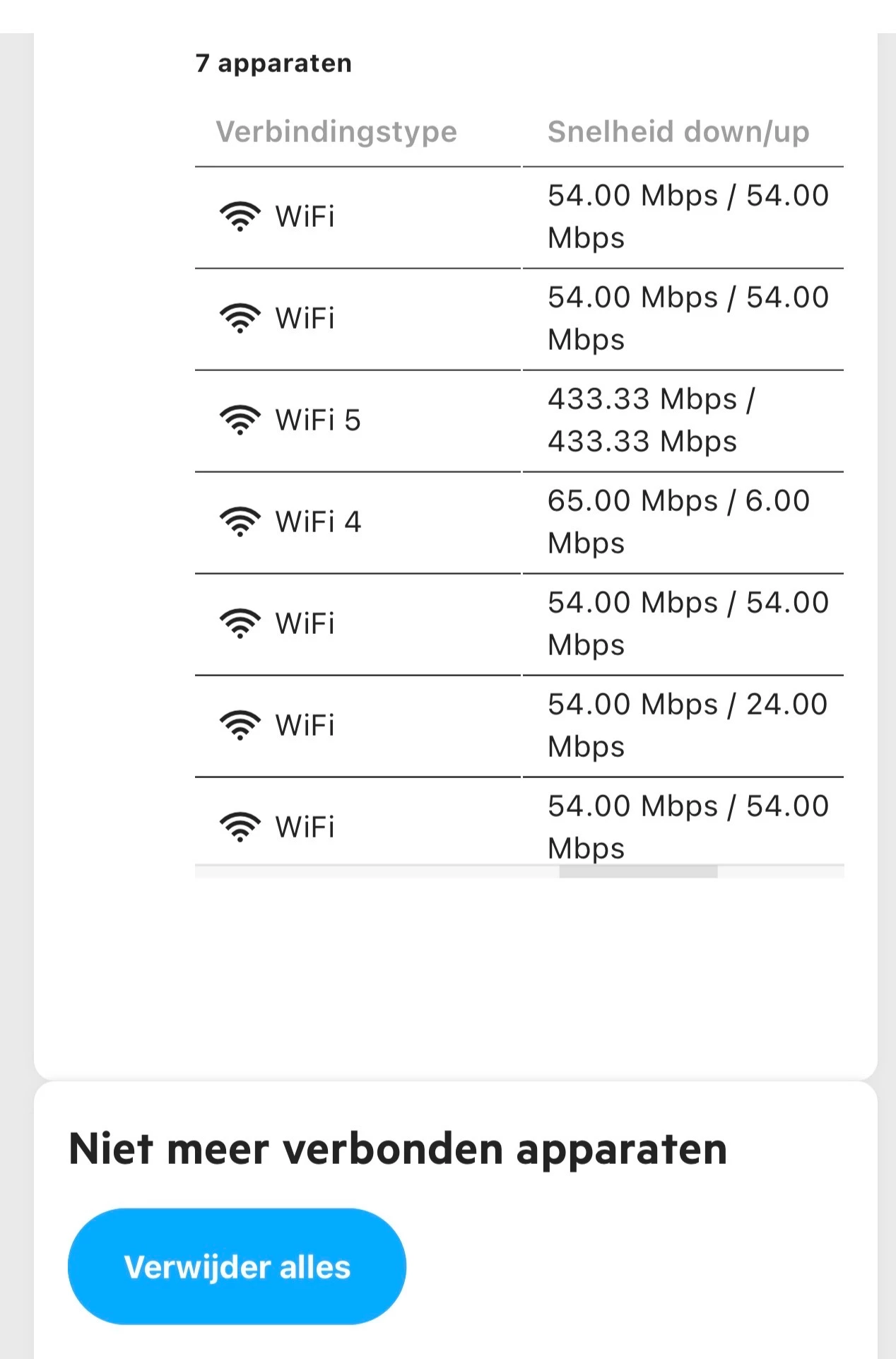

Welke verbindingssnelheid geeft de Superwifi weer als je deze via de topologie benadert?
  • okt. 16, 2025 7:53 p.m. UTC
5 GHz
Leen59
  • okt. 16, 2025 7:54 p.m. UTC
Ik bedoel de snelheid, niet de band
  • okt. 16, 2025 8:03 p.m. UTC
54 Mbps
Leen59
  • okt. 16, 2025 8:05 p.m. UTC
Lijkt erop dat de SW te ver van het modem staat. O wacht, dit zijn de verbonden apparaten. Ik bedoel de SW zelf. In topologie op de SW klikken en dan onder apparaatinfo.
  • okt. 16, 2025 8:10 p.m. UTC
Dank voor het meedenken. Ga van het weekend met een verlengsnoer in de hand wat spelen met afstand tussen Box 12 en SW2, kijken wat het punt is waarop de verbinding zo verslechterd.

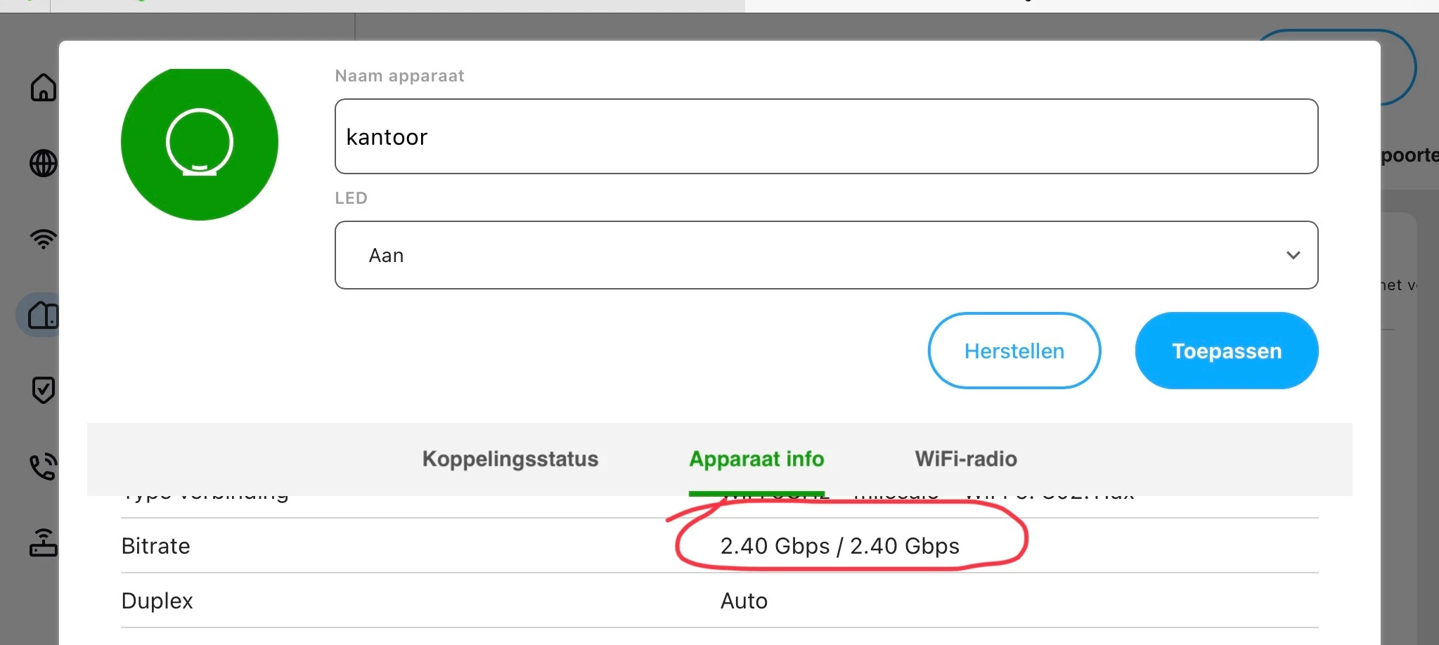

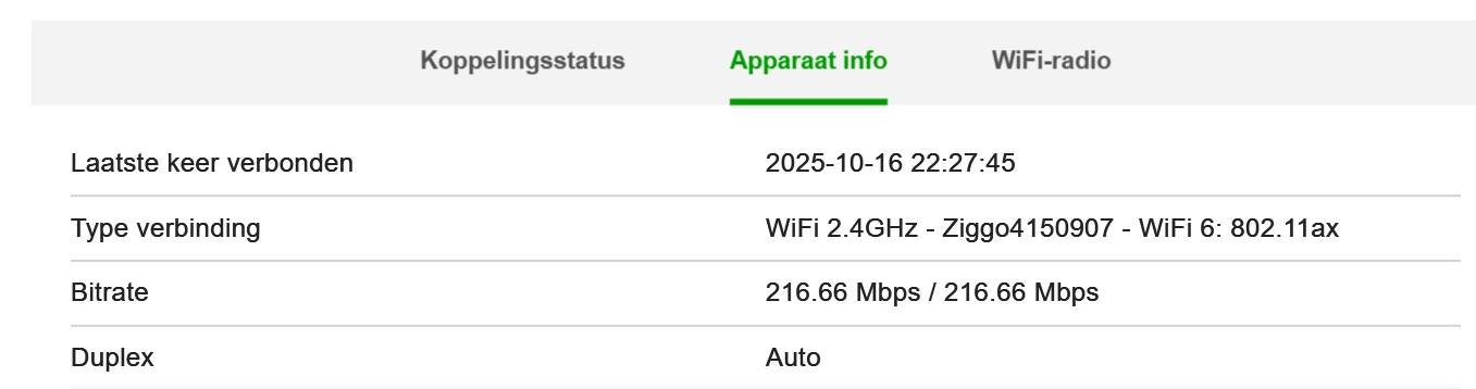

  • okt. 16, 2025 8:38 p.m. UTC
Moest er even mijn Windows laptop voor pakken
Leen59
  • okt. 16, 2025 8:47 p.m. UTC
Die bitrate moet idd veel hoger kunnen. Ik neem aan dat je die netwerknaam met Ziggo erin zelf hebt ingesteld?
Leen59
  • okt. 16, 2025 10:12 p.m. UTC
Hij is ook verbonden via 2,4 GHz, dat hoort 5GHz te zijn. Dus ws te ver van het modem. Is bekabeld aansluiten mogelijk, dat is altijd beter.

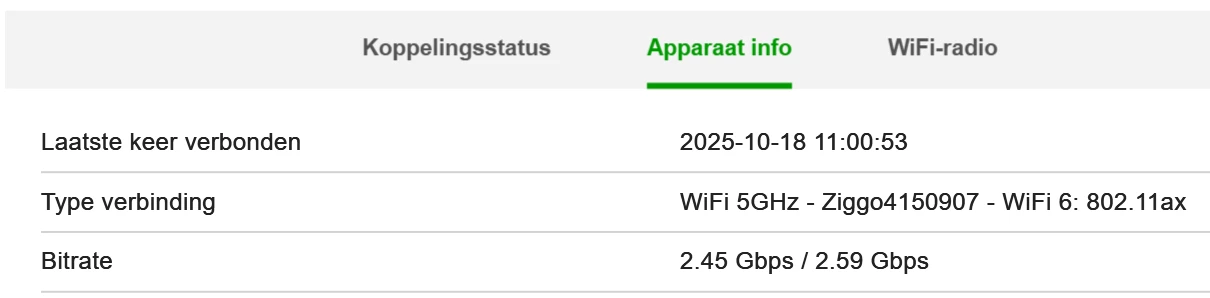

  • okt. 18, 2025 3:21 p.m. UTC
Apparaat info Super Wifi 2
Snelheid Box 12
Snelheid Super Wifi 2
Ik vrees dat de Super Wifi 2 gewoon kapot is.
Leen59
  • okt. 18, 2025 3:26 p.m. UTC
Om dat vast te stellen moet je de SW eens bekabeld aansluiten en dan nog eens testen. Op zich heeft hij nu wel een goede draadloze verbinding zo te zien. Staan de WiFi radio instellingen op auto?
