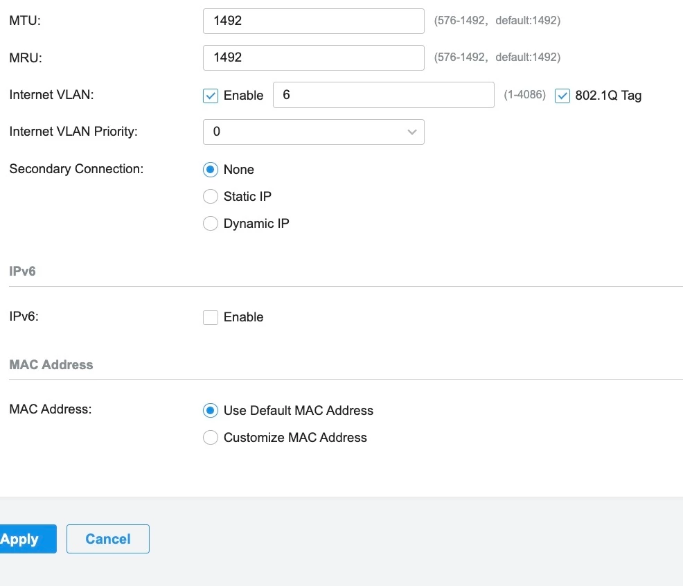

ik probeer al even een TP-Link ER7212PC 3in 1 werkend te krijgen maar het is mij nog niet gelukt.
met de instelling hier gevonden krijg ik een error:
PPPoE internet failed to connect to the server because sending PADI times out.
 Maar wat dit betekent of hoe het op te lossen is kan ik helaas niet vinden.
weet iemand wat het betekend?
Beste antwoord door NHendriks
Zet het internet VLAN-priority eens op 1, verder komende instellingen overeen met wat ik heb. Wel loopt je Omada-controller erg achter en een update is wel aan te raden.
Soms wilt het ook wel eens helpen om de router te rebooten na het wijzigen van de instellingen. De ‘PADI timed out’ komt hier ook nog wel eens voor als ik mijn verbinding verlies (eigenlijk altijd door eigen schuld overigens).

Heb je  de checkbox 802.1Q tag ook aan gevinkt
  • June 10, 2025
Ja dat heb ik gedaan.
Speedmaster
  • June 10, 2025
Post even een screenshot van je settings
  • June 10, 2025

All,
toen we de nieuwe updates gedaan hadden ging het internet direct Live!!
Bedankt allemaal🙏🏻
