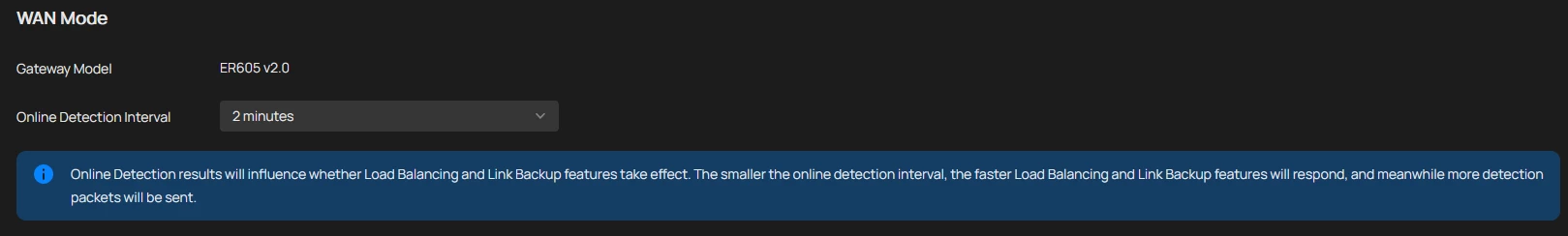

​Online Detecton Interval, waar heb je deze bij jou op staan?
Deze staat onder Internet settings → WAN option
  • aug. 11, 2025 10:08 a.m. UTC
Klopt maar waarop hebben jullie deze staan? 1 uur of bijv helemaal uit?
  • aug. 11, 2025 10:10 a.m. UTC
Als deze ON staat, wordt de verbinding automatisch opnieuw gestart als een disconnectie vastgesteld wordt. Dus het is toch logisch bij jouw probleem deze aan te laten staan.

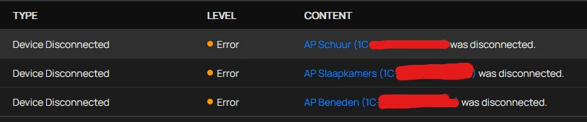

​Dat is wat lastig inschatten overdag werk ik thuis op de kabel en savonds zit je op de wifi en dan valt het op.
​@jvdiesen Hmm, meer ‘onderzoek’ is dan nodig. Er zijn nu teveel dingen die mogelijk een verband kunnen hebben, waardoor de ER605 de schuld geven nu voor mij niet helemaal logisch klinkt.
Startpunt is inderdaad of je dit alleen op WiFi hebt of ook kabel. Dan kan je nog checken of het aan je DNS ligt. En als het alleen aan je WiFi ligt, misschien heb je simpel gezegd te weinig AP's in huis? En zie je in de log bijvoorbeeld dat de WAN er uitligt, of je AP's?
​Op het omada tplink forum las ik ook nog iets over Online Detecton Interval, waar heb je deze bij jou op staan?
Deze staat bij mij op default 2 minuten. Maar volgens mij, zoals de blauwe melding ook doet vermoeden, is dit puur alleen een check voor Load Balancing/Link Backup en het logboek.

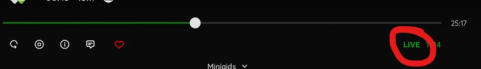

​@TheMuk Ik moet zeggen dat ik die lastig vind. Je bent niet ondertussen iets aan het downloaden op het netwerk? En is het alleen dat de bitrate zakt, of zie je ook echt freezes andere verstoringen?
En wanneer de bitrate lager is, zie je nog wel LIVE staan in hoofdletters? En loopt het beeld verder dan soepel door?
Ik dacht mij ergens te herinneren dat heel soms KPN de bitrate verlaagd bij bijvoorbeeld voetbal wedstrijden, omdat juist veel mensen dat tegelijk kijken. Maar ik weet niet of KPN dat ook bij multicast doet. Ik dacht het wel bij oa Ziggo Sport. Volgens mij weet oa ​@PeterG (en vast nog wel andere hier) dat beter.
