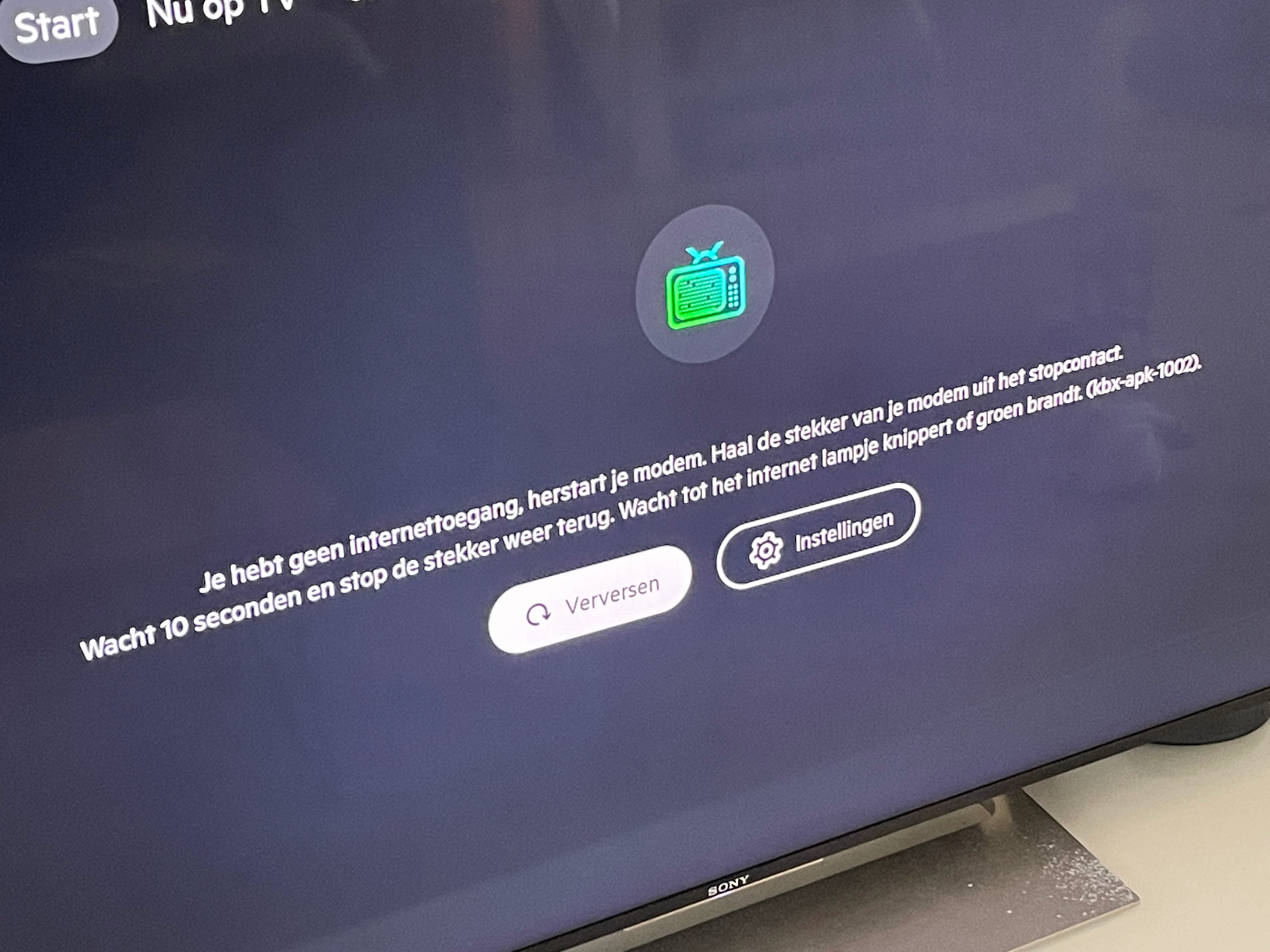

Beste comminity,
Sinds 2 dagen kunnen we ineens geen tv meer kijken via de ethernetkabel. Het heeft altijd gewerkt maar ineens krijgen we een melding dat er geen verbinding is met het internet. (zie foto)
De situatie is als volgt in ons huis:
Glasvezel komt binnen bij de voordeur daar staat het modem ook. Maar er loopt geen leiding van het modem naar de woonkamer. Via een omweg hebben we een ethernetkabel naar onze slaapkamer getrokken. Daar staat een switch. via die switch loopt er een kabel naar de tv-ontvanger in de woonkamer. Aan de switch hangt verder nog een kabel naar een wifi-versterker, tv-ontvanger slaapkamer en een playstation. Alle apparaten werken behalve de tv-ontvangers, die even voor de duidelijkheid zeker 3 jaar op deze manier gewerkt hebben om er 2 dagen geleden ineens mee te stoppen.
Wat heb ik al geprobeerd:
  • Modem opnieuw opgestart.
  • TV-ontvangers opnieuw opgestart.
  • TV-ontvangers terug naar fabrieksinstellingen.
  • Nieuwe switch gekocht.
  • Modem 20 min uit het stopcontact en alle kabels er 1 voor 1 opnieuw indoen en begonnen met de tv-ontvangers (toen werkte het voor 5 min voor het er weer uitklapte).
Wat werkt wel:
  • Als ik de tv-ontvanger rechtstreeks op het modem aansluit werkt alles wel.
  • 1 van de 2 tv-ontvangers werkt ook redelijk op wifi, de andere heeft te weinig bereik vermoed ik.
  • Playstation heeft gewoon verbinding via de switch.
  • Wifi-versterkers werken ook via de switch.
Heeft iemand enig idee hoe ik dit kan oplossen?

Foto vergeten toe te voegen, dit is de melding:
Werkt de gids wel? En kan je bijvoorbeeld een programma van gisteren terug kijken?
