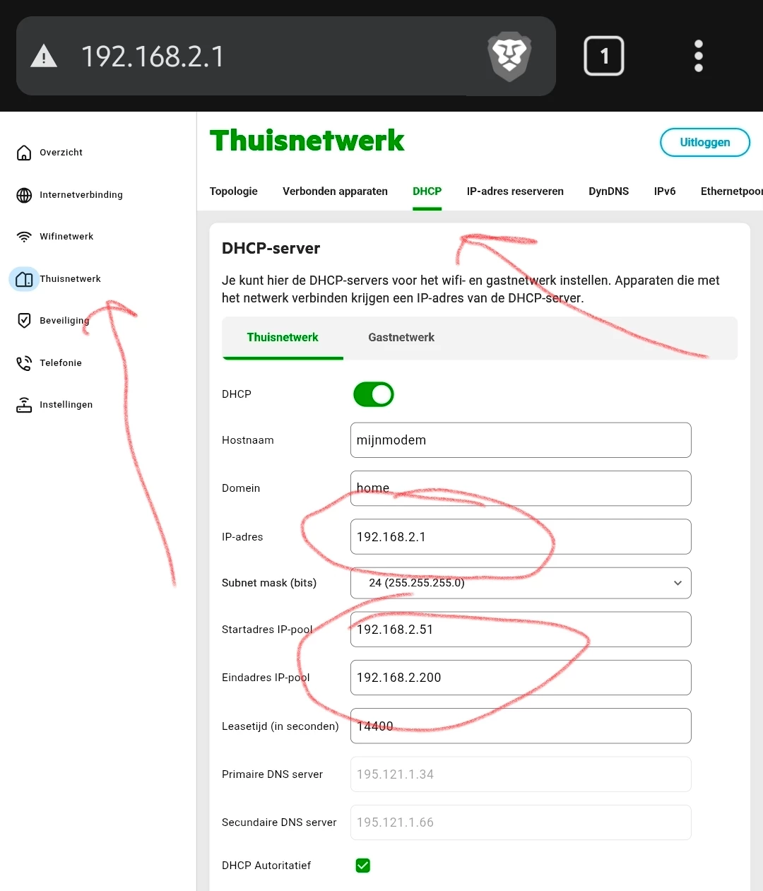

​@rvk01 Kan ik deze range zo aanpassen? Niet dat ik straks aan de KPN kant een probleem heb.
Dit is de interne IP en range die door de router uitgegeven wordt. Die kun je altijd weer terugzetten naar 192.168.2.1 en 192.168.2.51/192.168.2.200. Ik geloof zelfs dat de standaard 192.168.2.254 is voor de eigen router maar die heb ik op .1 gezet omdat ik op .254 iets anders had staan (zoals je zit in mijn image).
Als je ze dus naar 192.168.178.1 zet (met 192.168.178.51 - 192.168.178.200) dan zal je zien dat daarna je eigen router niet meer toegankelijk is op 192.168.2.1 (je krijgt waarschijnlijk een foutpagina). Start je eigen computer daarna opnieuw op om automatisch een IP in de 192.168.178.x range te krijgen (je kunt ook je netwerkadapter uitschakelen en weer inschakelen). Je kunt daarna dus gewoon 192.168.178.1 intikken om weer op de router pagina te komen en in te loggen.
Hopelijk zijn daarna de apparaten die e.v. een vast IP adres hebben gekregen weer toegankelijk (misschien ook die even uit en aanzetten).
rvk01
  • jun 8, 2026 12:23 p.m. UTC
