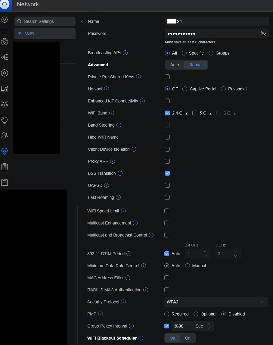

Als je 3 Unifi AP's hebt dan heeft het niet kunnen verbinden toch niets met het KPN modem te maken als je daar de Wifi op had uitstaan.
Zet die Wifi op de Box 12 weer uit en maak op de Unifi een extra SSID aan wat alleen 2.4GHz gebruikt, ik heb ook wel eens zo’n aparte SSID aangemaakt voor bepaalde apparatuur die niet met het normale Wifi netwerk wilde verbinden:

Deze Unifi AP's had ​@App inloggen WLAN lukt niet al uitgezet, dus de oorzaak ligt toch bij KPN modem
Als het niet met portforwarding te maken heeft, is waarschijnlijk de firewall van KPN modem de uitgaande verbinding naar Hyxipower blokkeert. Probeer de beveiliging op laag (standaard) te zetten.
Bovendien is zoals ​@GeSp al zei, 2 Wifi netwerken naast elkaar is niet aan te raden, ze storen elkaar alleen maar. Zet b.v. 5Ghz van KPN modem uit en 2,4Ghz van Unifi uit, dan hebt je 2 aparte Wifi netwerken met 2 aparte banden zonder elkaar te storen.
Indien je niet in 2,4Ghz kan verbinden, zet alles met Wifi6 uit in KPN modem, dus teerst Wifi5 profiel laden, 5Ghz uitzetten, WPA protocol op WPA2 kiezen,  Protected Management Frames (PMF) deactiveren. En ten slot IPv6 in KPN modem deactiveren. Belangrijk dat je telefoon met dezelfde Wifi moet verbonden zijn als de batterij.

Maar ik denk dat het niks met de Ubiquiti te maken heeft omdat de app ook al niet met de Wifi van de router niet in  wil loggen. Dat is dan toch 1 op 1. En dan lukt het ook al niet.
Toch weer een optie om te proberen en hoop dat het plotseling gaat lopen. Maar ben er bang voor.

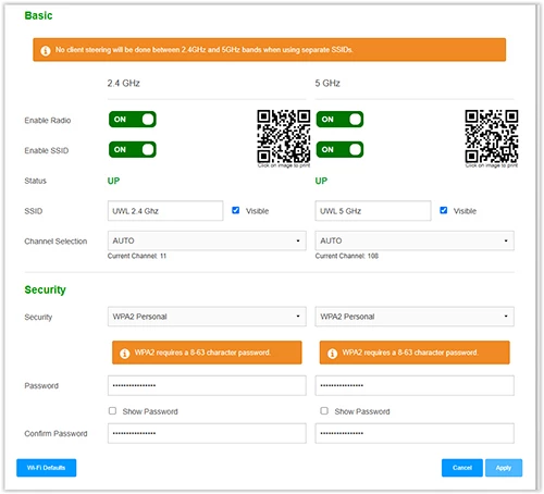

Dit is mijn WLAN scherm van de router. Dus daar geen opties voor PMF instelling.
Je hebt waarschijnlijk nog een V12 met oude firmware, welke firmware versie heeft je KPN modem?
