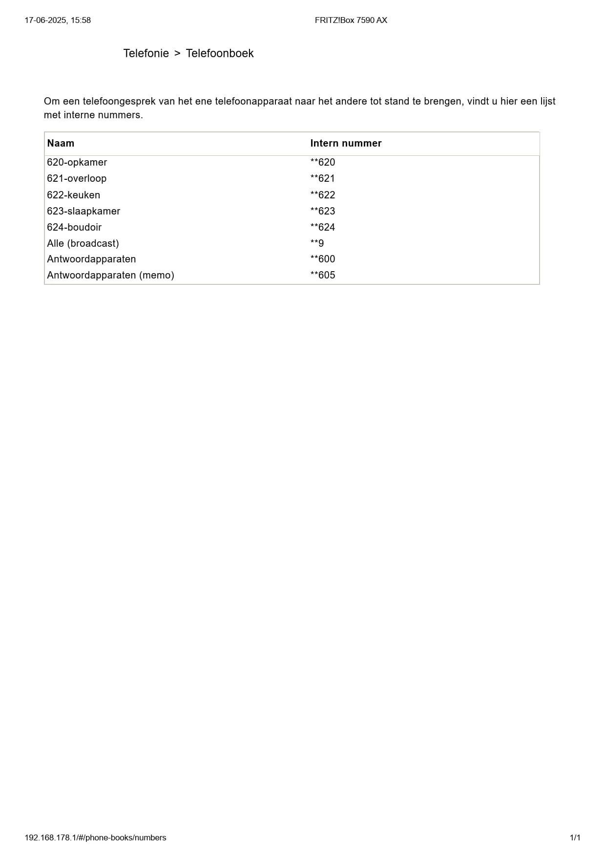

  • jul 24, 2025 1:27 p.m. UTC
Plug en play was in dit geval zo omdat de fritzbox al als voip centrale was geprogrammeerd.  In het menu van de fritzbox onder telefonie → eigen telefoonnrs invullen Nederland dan  00  31  en de blokjes daaronder 0  en xx (= netnr zonder 0) , Als uitgaand telefoonnr  31xxxxxxxxx, waarbij x je vaste telefoonnummer is zonder 0.
Als aanbieder invullen   ims.imscore.net   en de voorkeuze is   *121#
Dan nog in de centrale de telefoons (2 sterretjes en 3 cijfers) aangeven die hierop moeten reageren. zie onderstaand. In je voip telefoon moet die natuurlijk dezelfde naam krijgen en een (vast) IP adres waarbij de fritzbox de local host is. Als interface opgeven LAN/wifi. Telefoon aansluiten via huis RJ45 contact op je switch (met PoE is handig) of draadloos als de telefoon dat kan. Succes.
De oplossing die ik aan KPN heb voorgeteld is dat ik de Fritzbox overneem en daarvoor de geldende marktprijs betaal. Dat was niet mogelijk. De oplossing die KPN mij kon bieden was dat zij een fritzbox aan mij gaan verhuren voor ongeveer €7,- per maand, ECHTER dan voorzien van KPN software waarbij je dan voor twee toestellen VOIP functionaliteit hebt als je ook twee nummers bij KPN afneemt. Dat lijkt heel veel op een Box12 in een Fritz-jasje en is niet wat ik zoek.
Ik koop dus nu een nieuwe fritzbox,, stuur die nieuw in de doos retour en die wordt KPN verschroot. Hoezo duurzaam?
Ik hoop dat jullie wat hebben aan de instellingen voor de fritzbox in dit bericht en schrijf ik mij uit voor dit topic
